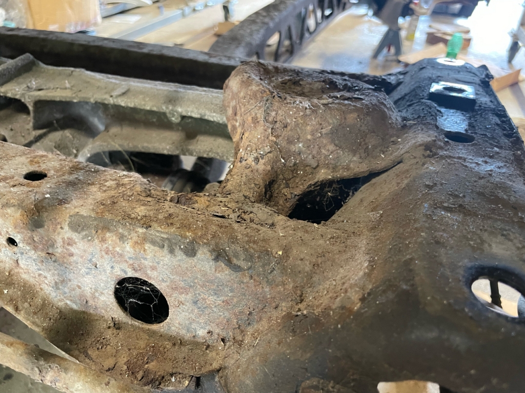

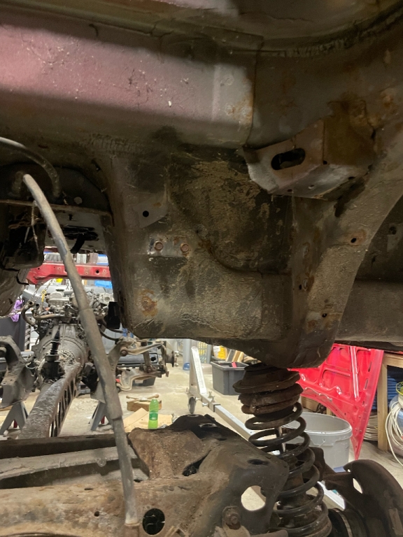

Le berceau n'est pas joli joli, mais on a vu pire :)
Beau travail en tout cas :bien: :jaime:
Message Publié : Ven 29 Déc 2023, 07:19
Message(s) : 466
Localisation : Reunion

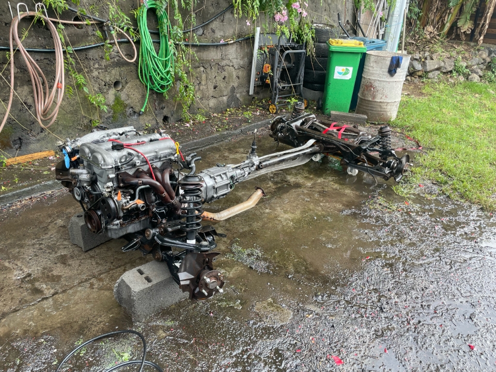

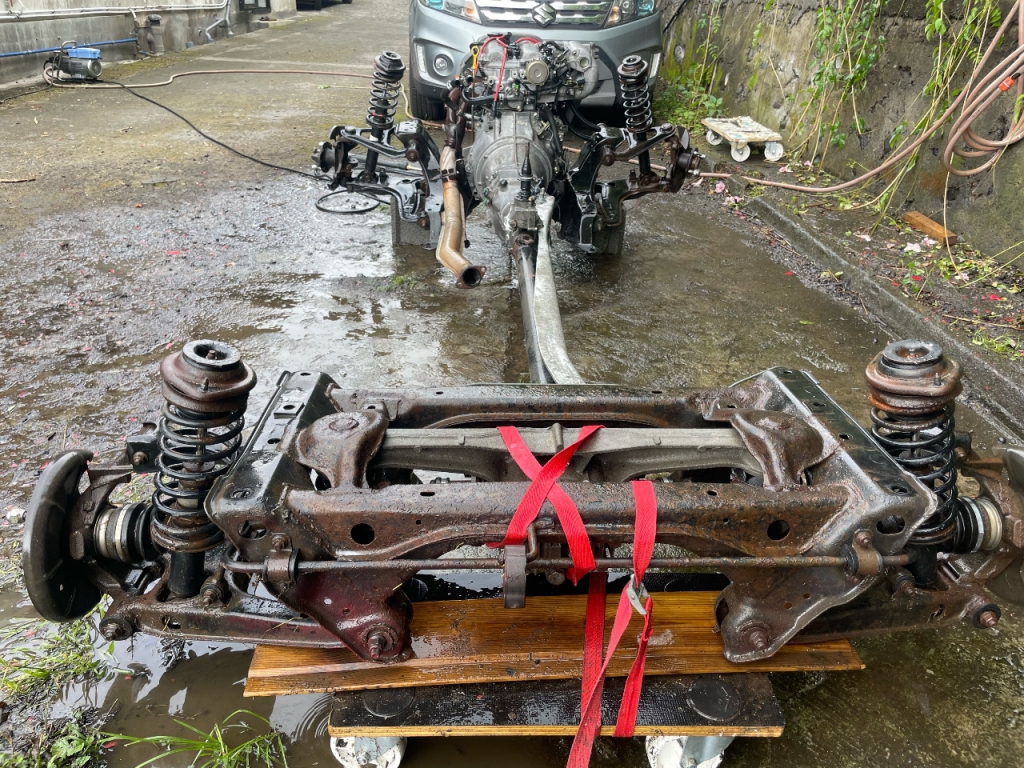

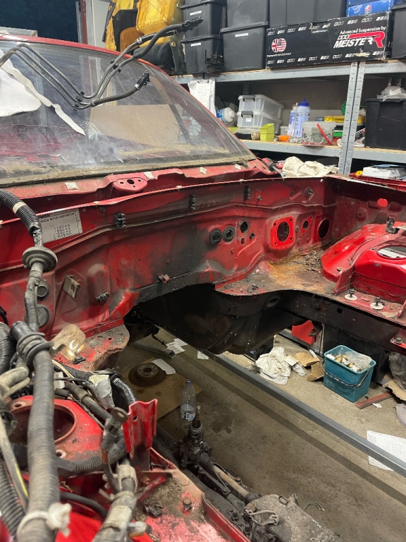

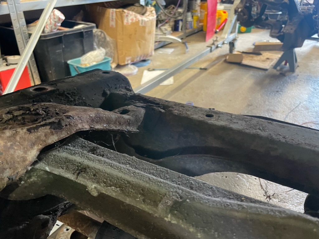

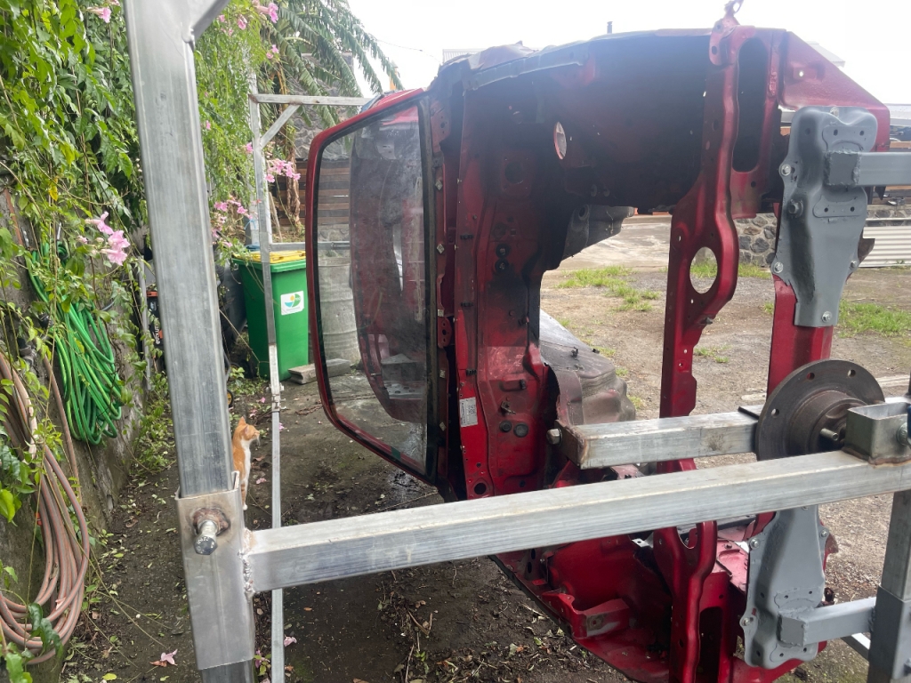

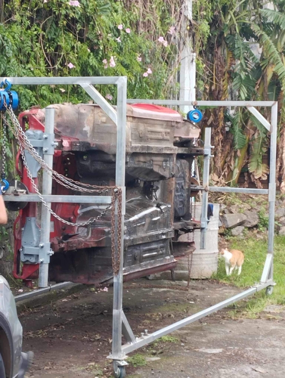

le berceau "s'effeuille" un peu sur la partie haute mais rien de bien terrible non plus effectivement. au pire j'ai celui de la blanche en secours. il est surtout très sale comme le reste. Je fini de tout retirer et je la met dehors afin de procéder a un nettoyage suivi de HP pour virer toute trace de mélasse poussière/ huile graisseuse et terre.

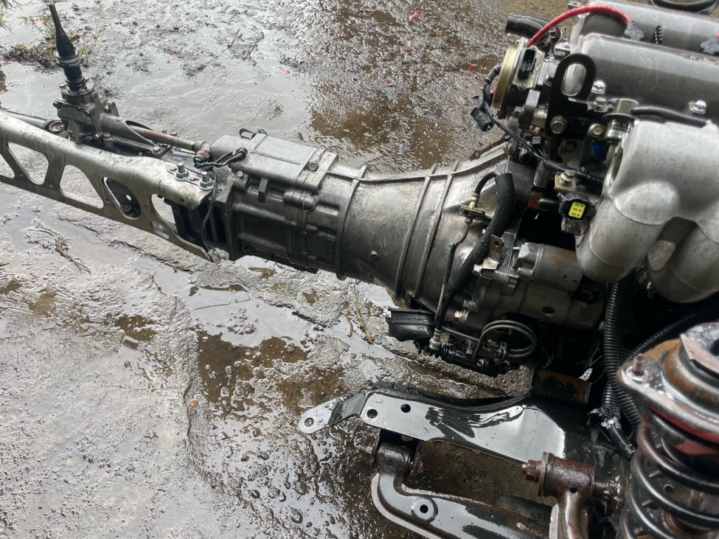

Hier j'ai retiré le réservoir et toutes les canalisations rigides qui passent sous la caisse.
c'est un bonheur de pouvoir travailler comme si j'avais un pont. C'était un peu le but recherché du portique.

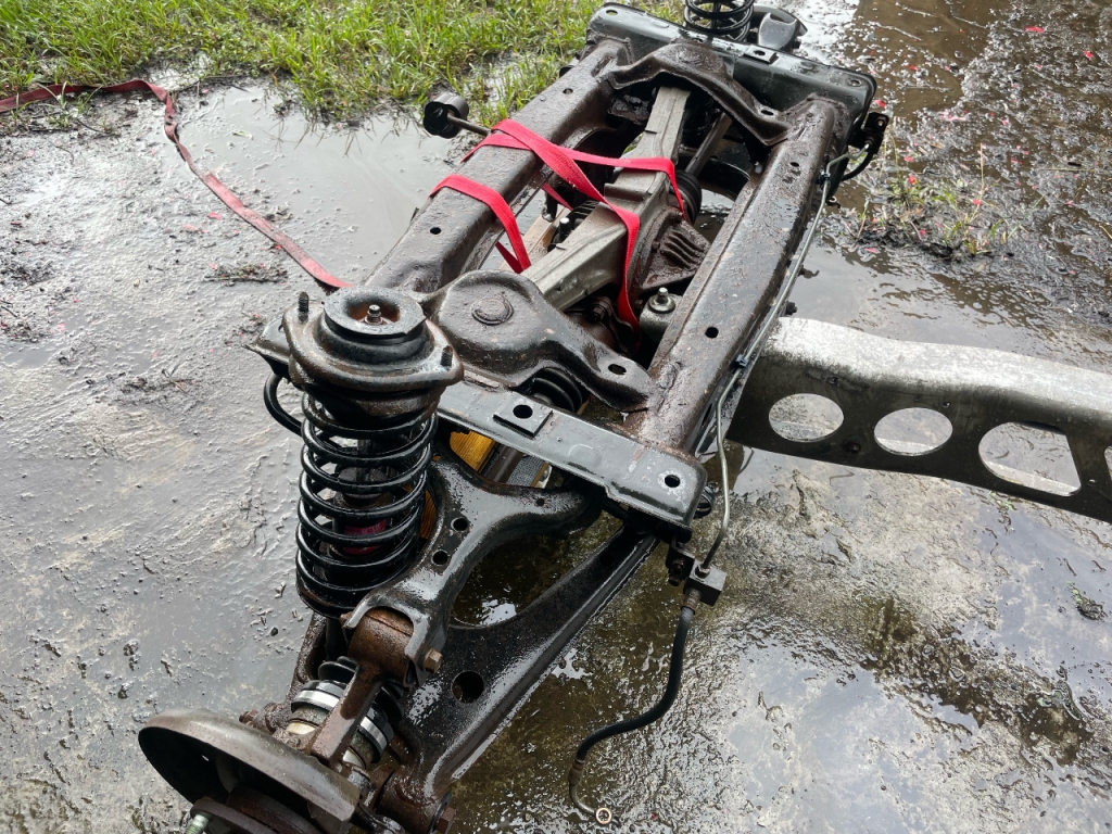

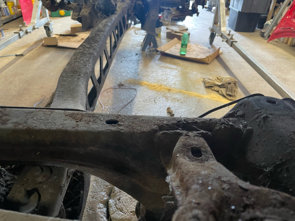

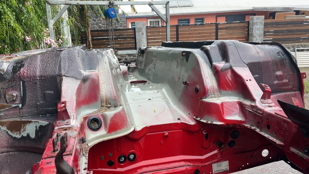

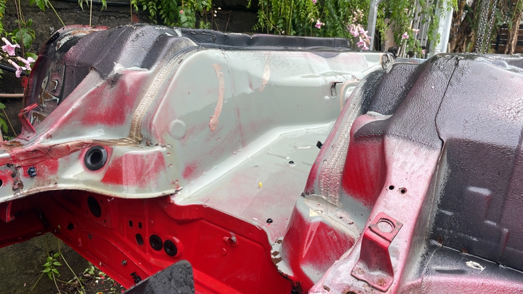

Avant
Après un léger brossage de 10/15 secondes.
Sinon l’état global. Je ne suis pas inquiet une seconde.

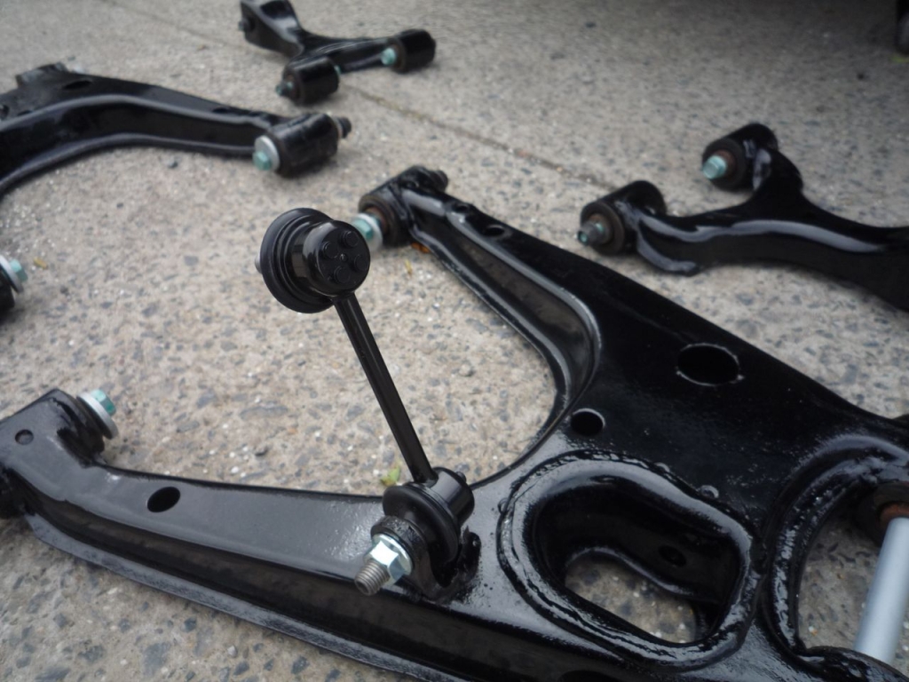

Grosses pièces destinées à être repeintes (à l'epoxy par exemple) oui, mais j'ai toujours trouvé "bizarre" le résultat sur des petites pièces comme les vis. Je trouve qu'elles changent de teinte, et je ne suis pas certain d'un quelconque traitement de surface n'ait pas disparu, exposant les vis à une corrosion rapide une fois remontées. J'en sais rien, je demande, c'est une crainte que j'ai, charge aux spécialistes des métaux de confirmer/infirmer :)
Idem pour des vis rouillées traitées par trempage dans de l'acide phosphorique (typiquement le PAC 2030 de chez Restom). Plus une trace de rouille, mais une fois sorties du bain, rincées, séchées, elles sont colorées dans une espèce de noir mat... :?
Par conséquent, j'ai tendance à systématiquement commander de la visserie neuve. Et l'air de rien, ça coute vite très très cher. La vis à l'unité n'est pas forcément excessive (qq €), mais multiplié par la quantité, on s'est déjà pris des commandes de 80 ou 100€ rien qu'en vis :sic:
Alors oui c'est beau, mais à quel prix...

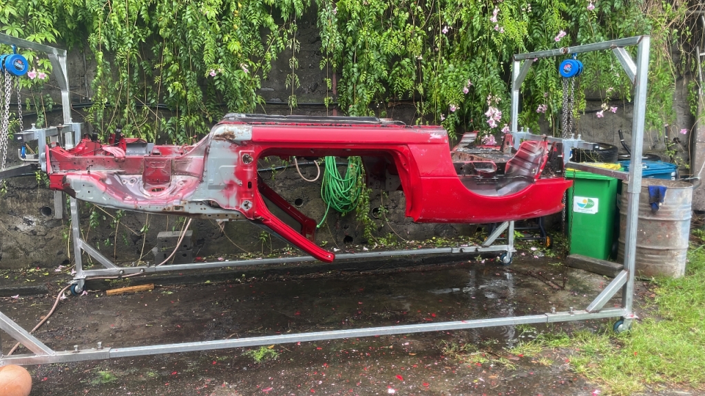

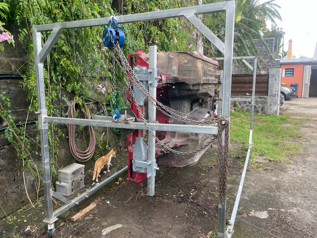

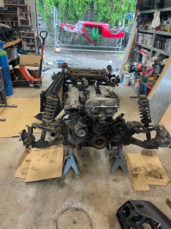

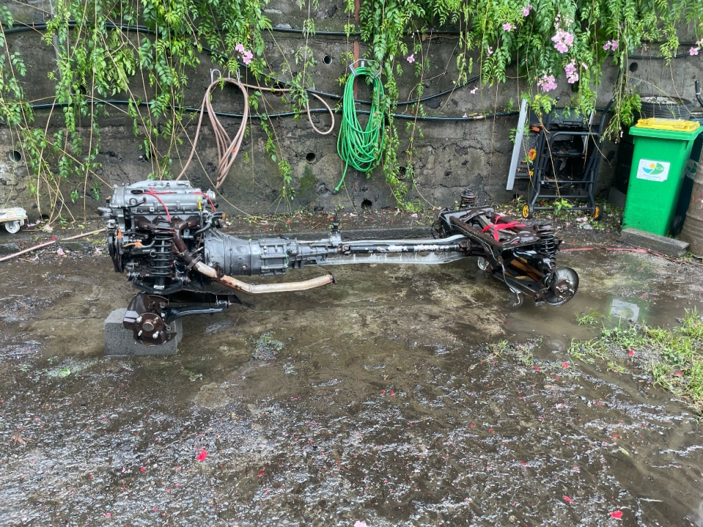

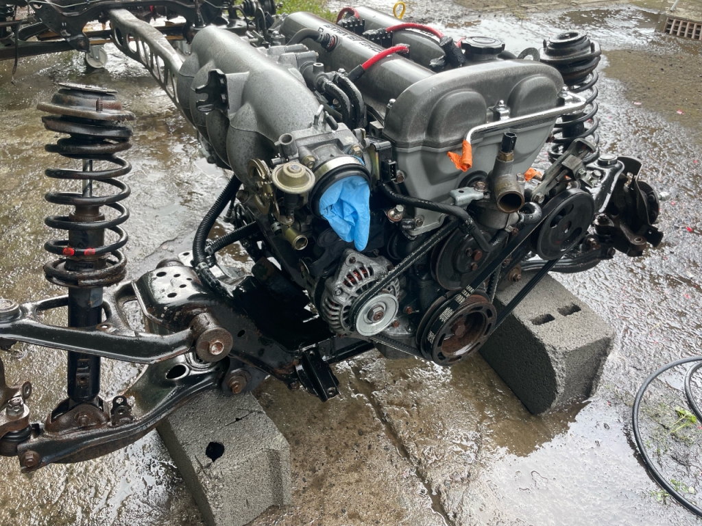

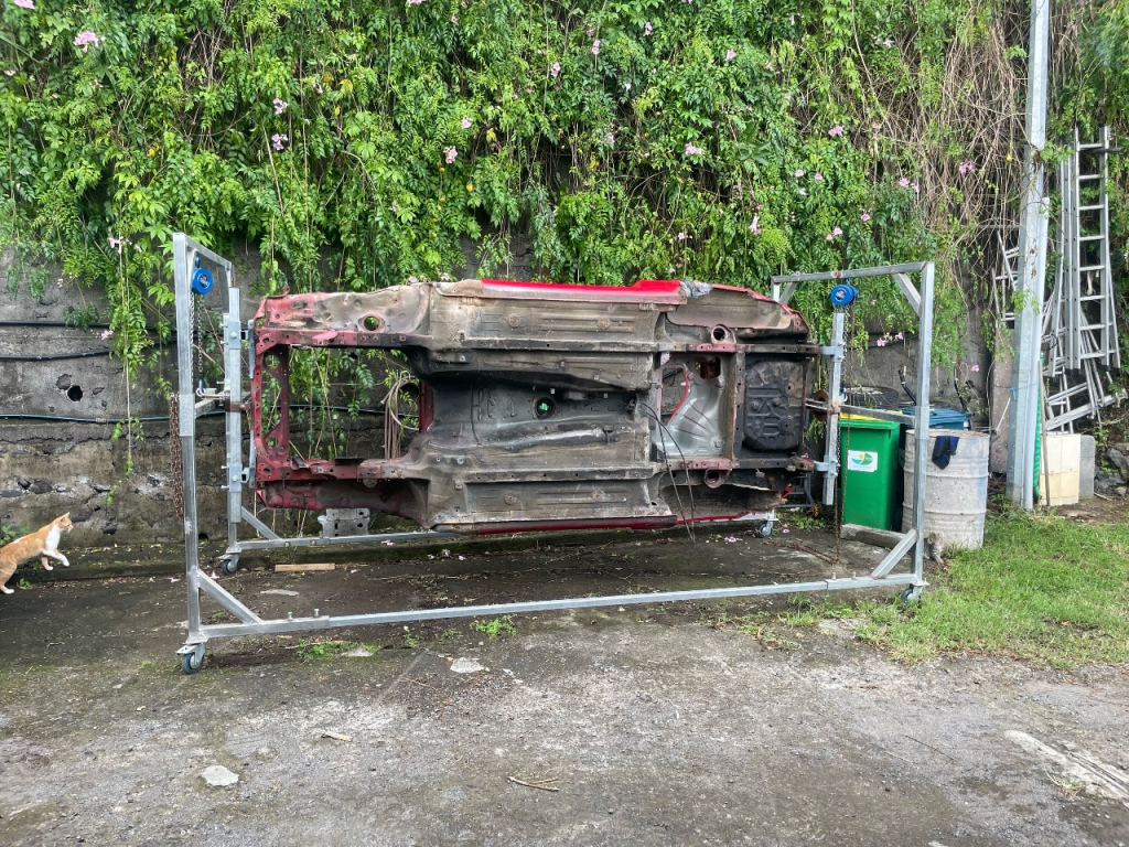

Petite sortie dominicale de la caisse, premier tour pour elle, mais sur la rôtissoire.
Après un gros nettoyage de 32 ans de fuites d’huiles et autres salissures routières :
Pendant que la caisse sèche le demi châssis attend son tour:

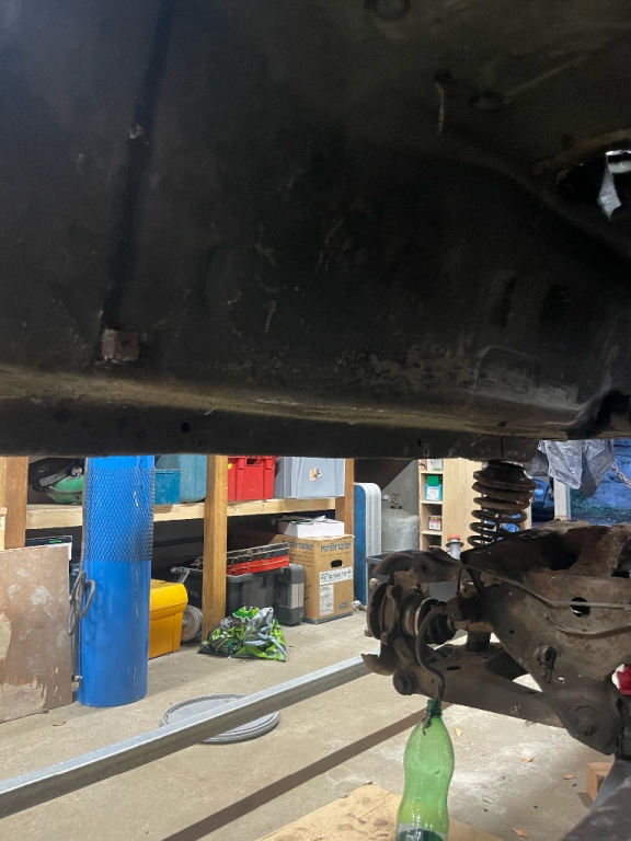

C’est déjà un peu mieux, ça va permettre de ne pas se salir pour le démontage :
Message Publié : Mer 24 Jan 2024, 05:24
Message(s) : 466

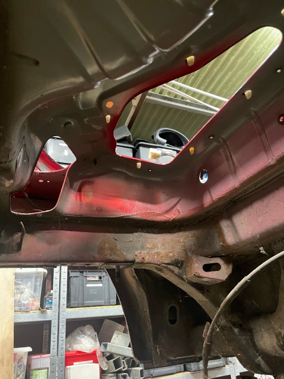

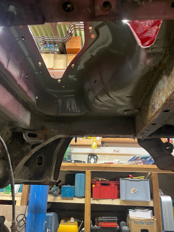

On peux noter deux choses: la curiosité de mon chat ainsi que la couche d’huile séchée dans la baie moteur et le tunnel de boîte :D
