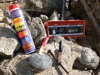

Pour dérouiller une pièce, c'est une methode très efficace. Cela peut se faire en 2 temps.... Le traitement à la soude pour décaper et ensuite au chlorure de zinc (acide chloridrique + morceau de goutière). C'est ce que j'ai fait pour TOUS les vis-boulons-écrous, toutes les petites pièces de macanique. Pour les plus grosses, telles que les jantes par ex, je me suis contenté du traitement à la soude, c'est suffisant et efficace. La soude, les tampons jex, l'acide ... tout s'achète en supermarché, attention c'est DANGEREUX
Traitement à la soude:
Bon là c'est facile... une bouteille de soude en granulé, un vagon de tampon jex, un grand sceau d'eau tiède, une chaufferette d'aquarium.... quelques demi-jours ou quelques jours... et le résultat est au rendez vous.
Traitement au chorure de zinc:
- Là c'est plus dur et plus dangereux... Il faut fabriquer le clorure de zinc en penant une gamelle en plastic, des petits morceaux de goutières coupés (une grosse poignee suffit). Verser de l'acide chloridrique directement dessus... ATTENTION ça fume et ça pue... il faut un masque et des lunettes... Quand l'activité de l'acide s'est arrétée c'est que le clorure est saturé donc réussi... normalement il ne doit plus rester grand chose des morceaux de goutière...

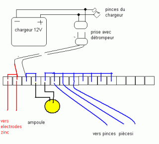

- Pour la suite il faut faire comme pour la soude sauf qu'à la place des tampons jex il faut mettre une petite plaque de zinc (goutière écrasée, voir photos) et à la place de la soude il faut verser le clorure de zinc préparé. A noter que ce clorure peut se conserver pour plusieurs utilisations à condition de le conserver dans un flacon bien bouché.
Rôle de la lampe de 21w:
Elle est importante et sert à limiter le courant pour que l'échange d'ions se fasse en douceur sans agresser le métal, le traitement doit se faire à faible courant pendant tres longtemps, ça ne sert à rien d'essayer d'accelerer le processus, le résultat sera moins bon...
