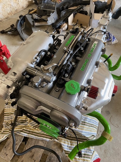

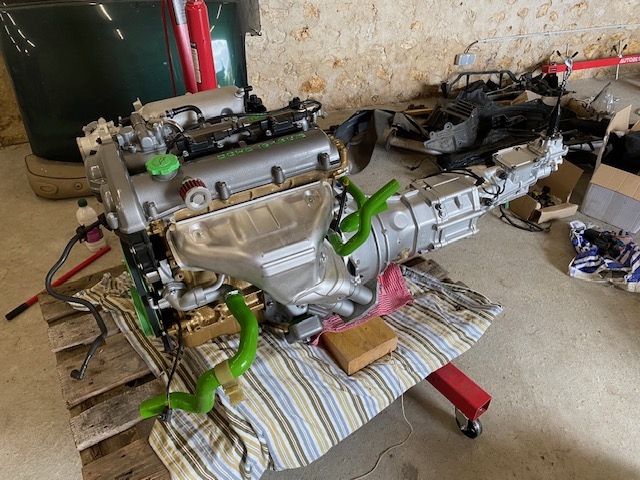

Et voilà, moteur est prêt :)

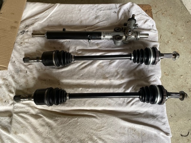

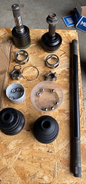

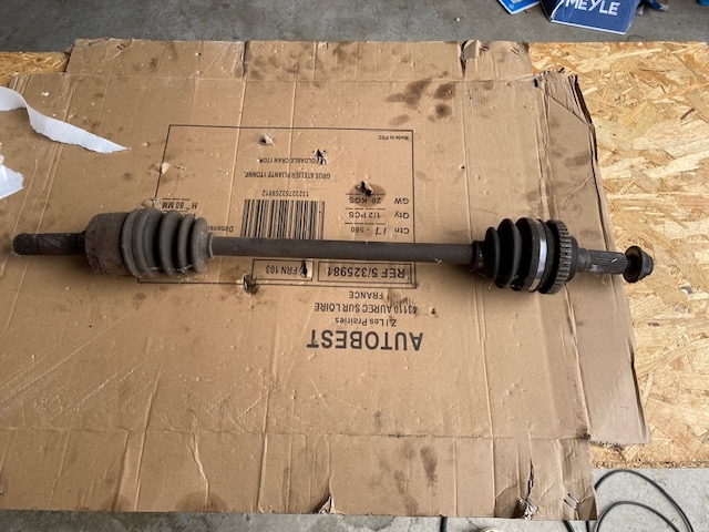

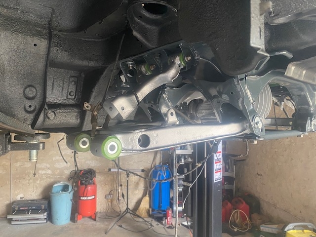

J'ai avancé encore un peu : revision des axles est faite :)
Avant :
Après :

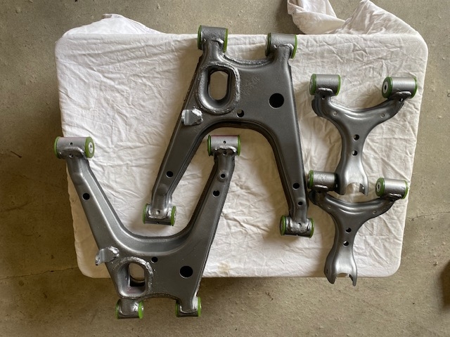

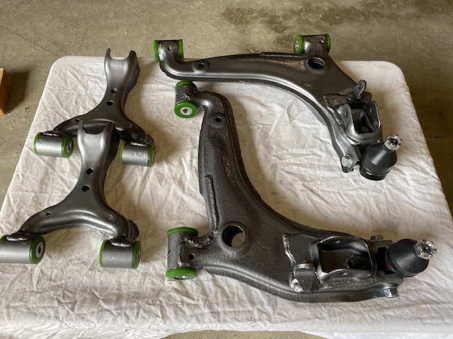

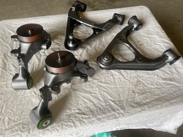

Et j'ai installé les nouveaux silent blocs sur les pièces de la suspension :

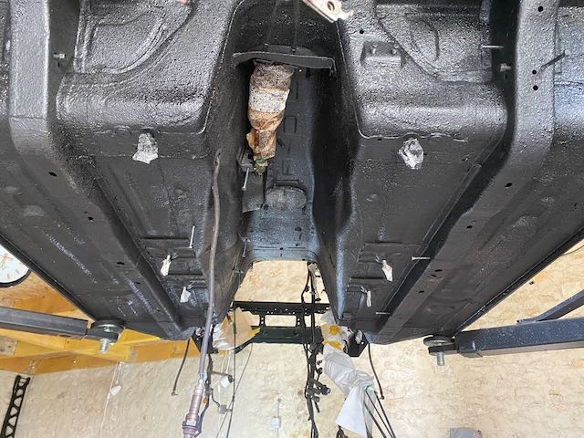

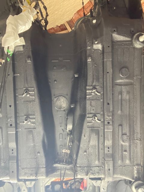

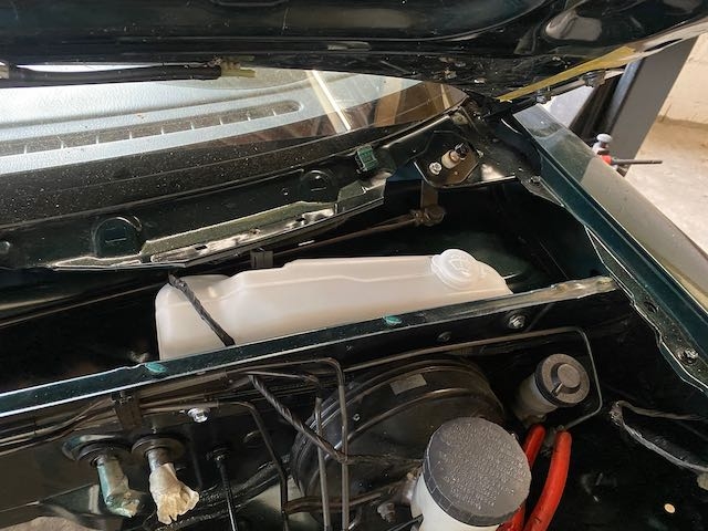

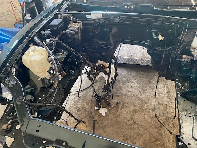

Et encore avancé un peu :

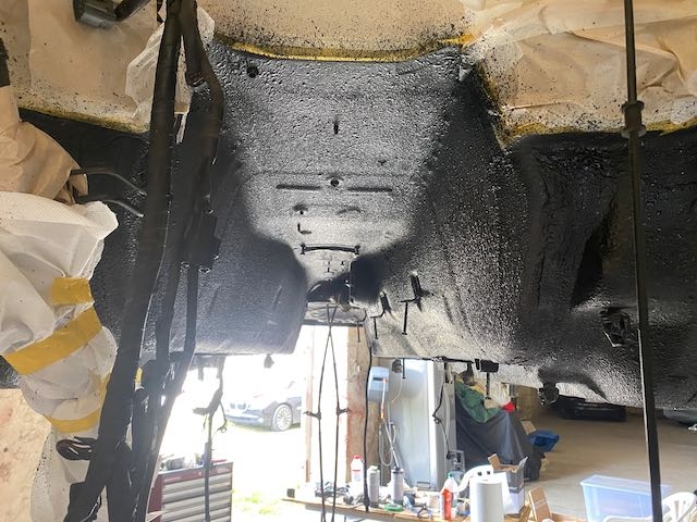

- bas de chassis traité Sikagard 6470
- commencé à aménager le coffre devant
- installé un reservoir lave-glace d'une Suzuki Cappuccino

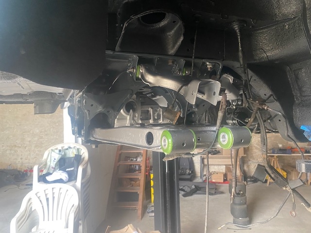

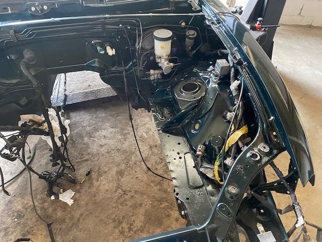

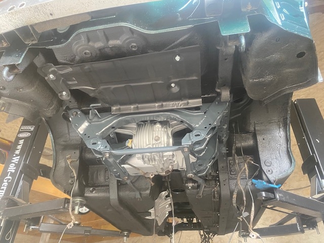

Et ça avance bien :
- j'ai mis des nouveau colliers sur les tuyaux des freins (ATAC demanderait 20 EUR par pièce, tout un kit avec 7m de touyau en plua me coutait 49 EUR, donc ... )
- remis tous les petits supports des tuyau de freins sous la voiture
- remis le réservoir de carburant
- les plaques de protection
- remis les 2 crochets de remorquage avant
- remis le berceau arrière
- remis le differentiel avec ses nouveaux silent blocs
- posé les triangles haut et bas de la suspension arriére, avec des nouveaux boulons de parallellisme
