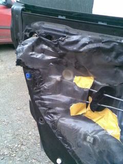

Tantôt, j'ai démonté la garniture de portière conducteur car j'ai un drôle de bruit quand je baisse la vitre: j'ai l'impression que le câble va casser.
Et là, surprise aussi; le boucher est aussi passé par là: faut voir l'état du plastique et le jonc noir qui suinte et déborde de partout... :roll: :non:
Encore du taf en perspective. :aie:

le jonc pateux est d origine on dirait de la colle à parebrise , regarde aussi au "fond " en général l acide attaque aussi ou il y a l attache de suspension c est souvent corrodé !

le jonc pateux est d origine on dirait de la colle à parebrise , regarde aussi au "fond " en général l acide attaque aussi ou il y a l attache de suspension c est souvent corrodé ! Bises vieux et bonne anniversaire en retard
Pour le jonc je sais mon Tinou. ;) C'est seulement que le gars a découpé le plastique d'origine, qu'il l'a arraché par endroits (tout n'est pas visible sur la photo) et remis le plastique n'importe comment.
Ce qui fait que le jonc a débordé en dehors du plastique, s'est répandu sur l'arrière de la contre porte (j'en avais plein les pattes, bheu! :roll: ), bref du travail de sagouin!
Tinou, tu n'aurais pas une vue technique "éclatée" (que tu pourrais trouver dans la doc Mazda :oops: ) de la partie qui se trouve derrière l'axe de la poignée
de lève-vitre, et qui est boulonnée à l'arrière de la tôle de la porte?
Car je suis certain que le câble est occupé à se cisailler mais je ne suis pas parvenu à l'atteindre. Et avant de le démonter je voudrais savoir si je pourrais le réparer by myself (avec un câble de chez Mazdouche) ou s'il faut changer la totale...
Pour le sortir de l'arrière de la tôle, dois-je démonter le HP de la portière??? Merciii. :hello:
