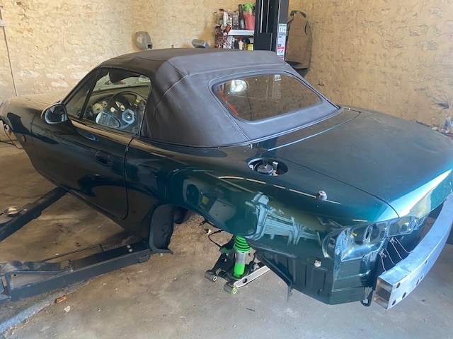

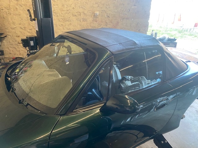

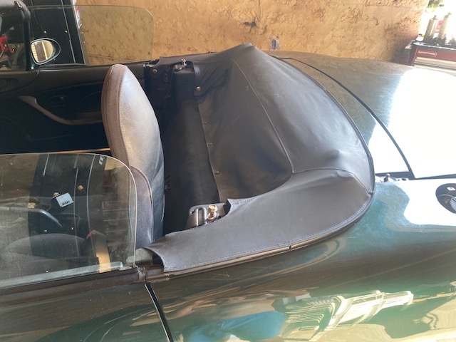

Et on avance ... :
- durites freins installées (les 4 cotés)
- batterie & support batterie installée
- cable mainteneur de charge de batterie installé (Optimate)
- essuies-glace installés + protection
- capote (softtop) installé, elle était démontée quand j'avais acheté la voiture, heureusement en tres bon état
- installé un nouveau méchanisme + moteur de lève-vitre gauche
- remis toutes les protections & tapis dans le coffre
- bache roadster (tonneau cover) installé pour voir :P

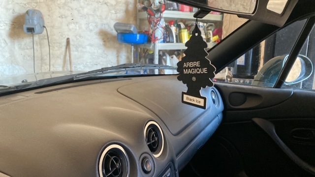

- arbre magique installé :P

Le fin du fin, l'arbre magique !!! :ricane:

Ça pue ces machins là , même quand je pète ça sent meilleur .

Je sais, jáurais du mettre qu'a la fin, mais comme je peux finalement fermer la voiture ... ;)
