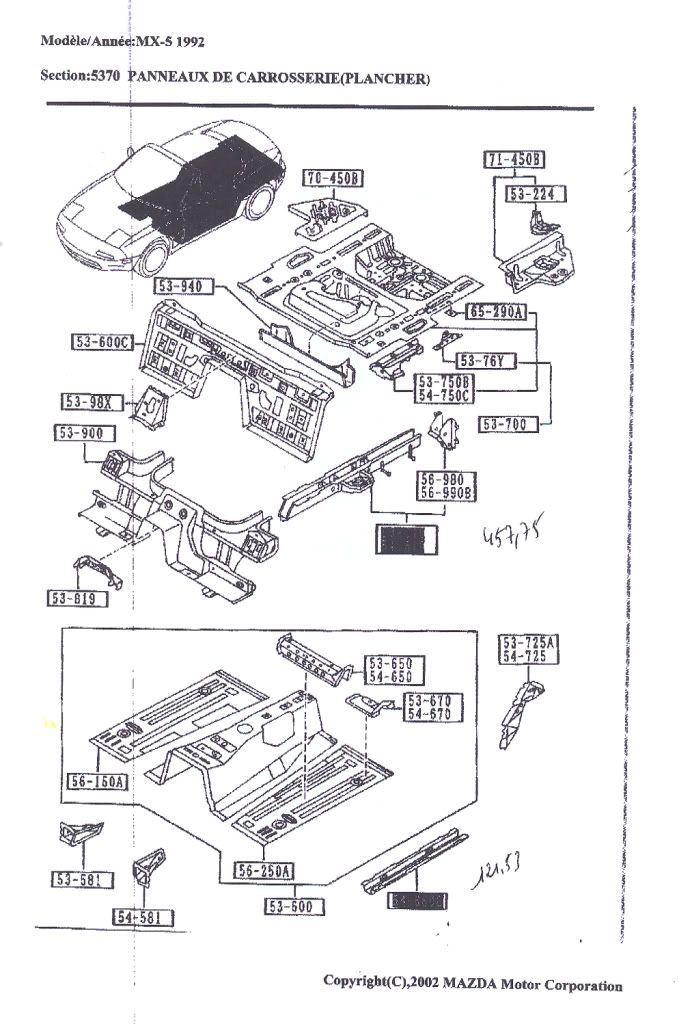

Donc tu cherchesles 2 longerons situés sous les sièges?
Tu vois cette pièce sur cette vue éclatée?
Je pense que c'est la pièce en bas, celle à 121,53€, et ces pièces ne se trouvent que chez Mazda (je dois changer le longeron
sous le siège conducteur moi aussi).
Attention: au CT ils m'ont dit que lors d changement de cette pièce, les soudures doivent être faites d'une certaine manière sinon
la voiture sera refusée lors du prochain CT.

Je pense que c'est la pièce en bas, celle à 121,53€, et ces pièces ne se trouvent que chez Mazda (je dois changer le longeron sous le siège conducteur moi aussi).
Attention: au CT ils m'ont dit que lors d changement de cette pièce, les soudures doivent être faites d'une certaine manière sinon la voiture sera refusée lors du prochain CT. (...)
Voilà, on est sur la même longueur d'onde !
Christian, mon carrossier me certifie que la réparation sera invisible ... mieux qu'à l'origine !
