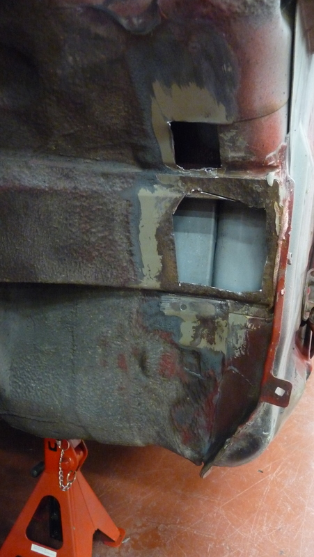

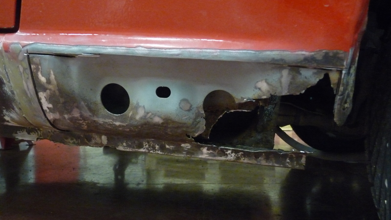

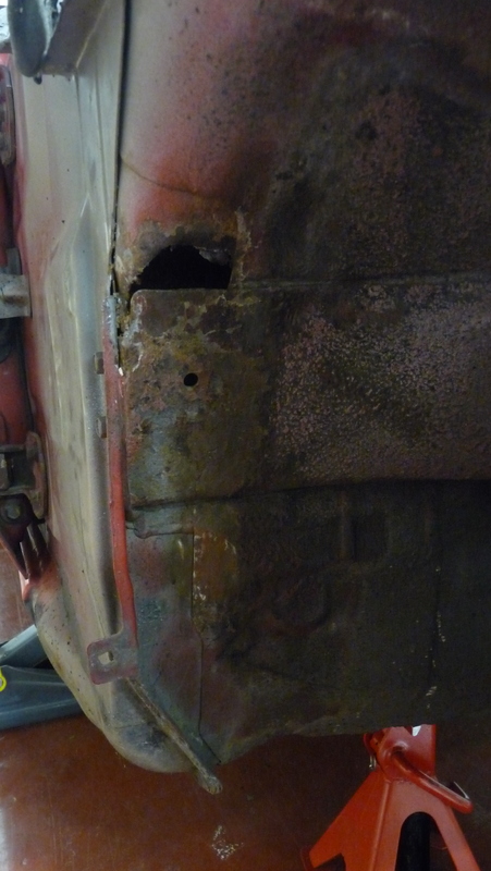

je sais pas quel produit passer sur les parties poncées pour éviter la rouille ..
entre frameto , rustol et compagnie je suis perdu ! :woo: :woo: :woo:

c'est sûr y a du boulot! :o
je ne peux pas t'aider sur le choix!, juste testé le rustol sur un portail et pas vraiment satisfait :D
bon courage!
Rustol ;) Par contre si tu fais de la soudure métal contre métal... il y a produit spécial à mettre.. arghh je me souvient plus du nom le produit est rouge... je reviens vers toi plus tard :aie:
De toute façon faudra mettre un apprêt xxx
zut j'vé consulter mes notes :ricane:

je vais commencer par badigeonner de rustol , de toute facon on est pas obligé de mettre de l'appret direct apres le traitement au rustol j'imagine .. :etonne:

Le Ferose c'est bien aussi je crois.

C'est bon ça ! Va y avoir de la soudure dans l'air...
Pour le traitement anticorrosion rouge c'est Metaflux Rust-safe tu le trouve chez AD ( auto distribution ) ou bien la; http://www.metaflux.fr/P-9-8-A1-70-37-rouil-appret.html
Pour souder entre deux plaques de métal utilise du spray au zinc / galva.
Bon courage :jap:

Hello !
Fais attention avec le Rustol... ce n'est absolument pas adapté à la carrosserie !
Le rustol va à peu presbien pour un portail ou une btrouette mais il se crée des réactions avec les peintures utilisées en carrosserie ... pas immédiatement mais apres plusieur mois et il fudra tout recommencer!
j'en ai fait l'amère expérience sur une voiture ancienne ou la caisse avait été protégée au Rustol apres poncage...et au bout de 2 ans la peinture était toute cloquée et boursoufflée - uniquement sur les endroits traités ! - un autre de mes potes a eu le mêm souci ...
Utilise un primaire phophatant de carrossier. ou pour les parties non visibles la "galvanisation a froid" en bombe va bien aussi.

Loctite 7500 va bien aussi ( transformateur de rouille)

j'ai commander ca : http://www.hoeseler-por15.de/Shop/catal ... 05a5821498
mais je pense que je vais annuler , le produit est a 20 euros mais 15 euros de frais de port ... :aie:
J'avais des petits doutes sur le rustol .. je sais plus trop ce que je vais faire , en fait faut que je trouve un carrossier ensuite pour me peindre les parties réparées . donc je vais peut etre voir avec lui directement ..
en tous cas merci pour les conseils ! je posterai les photos une fois soudée

Ça risque de faire monter la facture...
Dégrossis au mieux le travail, regarde par ici; http://www.restom.net/
C'est cher mais c'est le top des produits, utilisé par les moustachus dans la restauration des anciennes.
Pour ma part pas eu encore l'occasion d'essayer cette marque.
Et en plus c'est français, ça se fait rare... Non de Zeus :D
