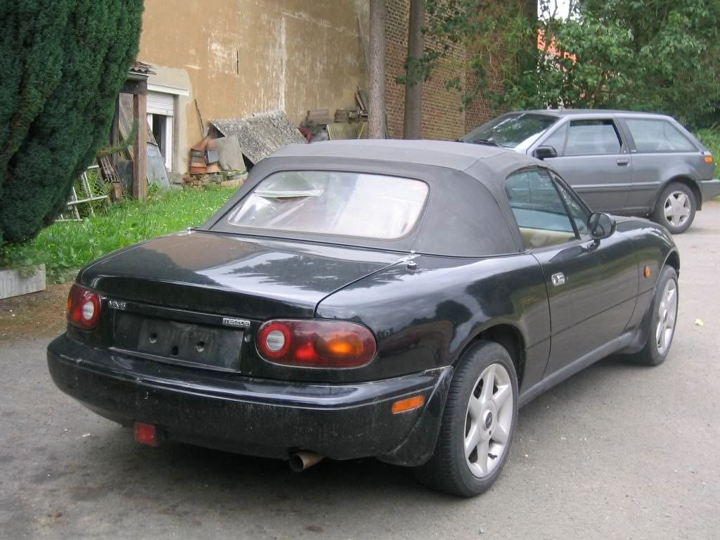

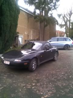

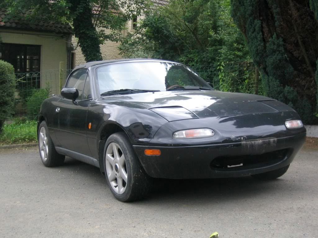

Bref, ma BE ressemblait à ça en mai 2008:
elle avait des jantes Borbet en 15" (pas d'origine, donc virée et remplacée par des minilites en 14" bien d'origine :love2: ) et donc today
elle est comme ça, saletées comprises... :oops:

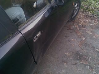

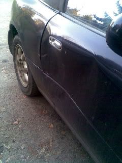

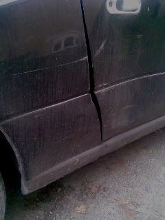

Suite à une marche arrière malheureuse de ma blonde avec notre nouvelle caisse, ma femme a modifié le côté passager de ma BE
ce qui fait que j'ai quelques frais en plus du reste:
Image Image Image
Et une portière passager et une aile arrière à changer! Rien qu'en pièce chez Mazda j'en ai pour près de 1.000€ htva.
Je suppose donc qu'avec le montage et la mise en peinture la douloureuse va monter à +/- 2.000€... J'espère que l'expert va pas la déclasser! :roll: :?

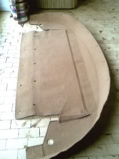

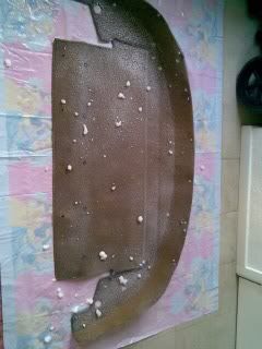

Voici à quoi les pièces ressemblaient avant lavage énergique.
Le tapis vertical à l'arrière des sièges, avec les belles traces noires dû à la nicotine:
La plage arrière, sur laquelle j'ai déjà pulvérisé un produit nettoyant pour tapis (non, il ne neige pas dans ma maison :lol: , c'est pas Amityville :lol: ):
Malgré la mousse l'on voit la saleté incrustée dans les fibres du tapis.
J'ai frotté ces tapis avec une brosse à m'en faire pêter les muscles, épongé le surplus comme disait la notice et finallement... QUEUD!
Le tapis était tjrs sale, donc inutile d'essayer ces produits cela ne sert strictement à rien!
Case départ, une Leffe bleue après je recommence à zéro mais avec l'Arme Fatale! C'est un spray de la marque "HG" qui ont une gamme de produits
spécialisés dans tout ce qui permet de nettoyer les taches que cela soit sur les joints de carrelages, tissus, taches de ciment sur du carrelage, soignes
les ongles incarnés, guérit du scorbut et de la chaude-pisse, etc...
Bref, une marque semi-pro que voili (je ne sais pas si c'est vendu en France hein):
J'ai donc imbibé les tapis avec ce spray et ait frotté comme un malade avec une brosse à poils durs, même genre que pour laver la vaisselle
(genre grattin-sa-race qui a bien cramé dans le four et qui veut pas se décrocher du plat Arcopal que belle-doche t'a offert à ton dernier Nowell,
sachant pertinamment bien que tu cuisines comme une morve! :aie: ).

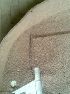

Bin, franchement je suis content! Tout est partis, j'ai même réussi à récupérer la couleur initiale des tapis puisqu'il n'y a plus de différence de teintes
entre les parties cachées et non cachées:
Même les parties moisies (vert foncées) sont redevenues normales :love: :

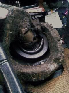

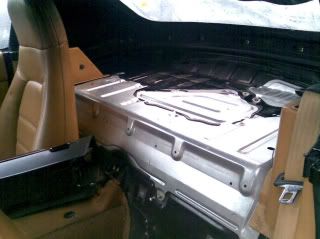

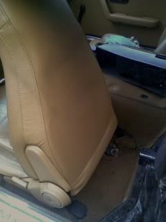

Tant que j'y étais à démonter des pièces et comme ma petite famille me foutait la paix j'ai aussi démonté le tunnel central car mon soufflet en simili étant
déchiré je reçois du vent chaud provenant du moteur; de plus je voulais vérifier l'état de la mousse isolante située sous le soufflet.
Et là j'ai découvert ça :oops: :
(Désolé pour les photos verticales mais même après les avoir travaillées via Photoquéquette, elle restent verticales quand je les tapes sur le forum... :evil: )
Donc, la mousse est bouffée comme le ratelier de Jeanne Calmant, et la partie en caoutchouc accordéon qui sert à amoindrir les bruits mécaniques venant
du bas-moteur est complêtement déchirée. Je reporte donc ces pièces sur ma liste d'achat chez Ilmotorpsort. :aie:
Tant que j'y étais avec les fesses à l'air dans la miette, jen ai profité pour nettoyer l'arrière des sièges en cuir Tan qui étaient vermoulus dû à l'humidité à laquelle
ils ont dû faire face pendant ces 3 dernières années, la précédente proprio de son propre avoeu ne l'a pas du tout entretenue, de plus elle ne roulait que 2 mois
par an. Bref, les sièges ont retrouvés leur couleur naturelle, parties les tâches noires!
Par contre on voit bien dans quel état est le tapis! Détail amusant, en chipotant sous les sièges et en démontant le tapis de la plage arrière j'ai pu trouver 3,65€
en petites pièces vermoulues, différents tickets de parkings trempés et incrustés dans le tapis, un soutient-gorge noir pour le sport (afin de rentrer dans

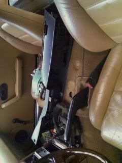

et surtout (!) les pattes métaliques qui permettent d'extraire l'auto-radio, ce qui me servira bien puisque je dois vérifier la connection de l'antenne électrique
qui refuse obstinément de se lever! :x
J'ai donc démonté l'auto-radio et j'ai pu voir que tous les câbles ont été coupés et raccordés avec du scotch! Bonjour les courts-jus, donc je vais changer
tout cela et essayer de régler ce blême d'antenne!
Quelqu'un a une solution? Le fusible situé près de la batterie est ok, et le câble de l'antenne est bien raccordé à l'auto-radio (sans scotch, je précise ;) ) :sic:

Ohh, une NA noire, comme c'est original :P (on en parlait encore au winter ^^ )
Bon courage pour les travaux de remise en état, fait nous plein de photos :hello:

@ Jayz: oué mais moi môssieur c'est une Black Edition, donc pas de la crotte hein! :lol:
Yess, je vais faire des tophs de tout ce qui sera fait dessus, samedi prochain à 11h00
je vais montrer ma BE à un carrossier qui rénove complêtement des Triumph/TVR/ et autres oldtimers.
Il va me faire un devis par postes. :aie:
Et tjrs pas de niouz de ce foutu facteur!!! Mes nerfs ne tiennent plus, dju! :roll: :sic:
