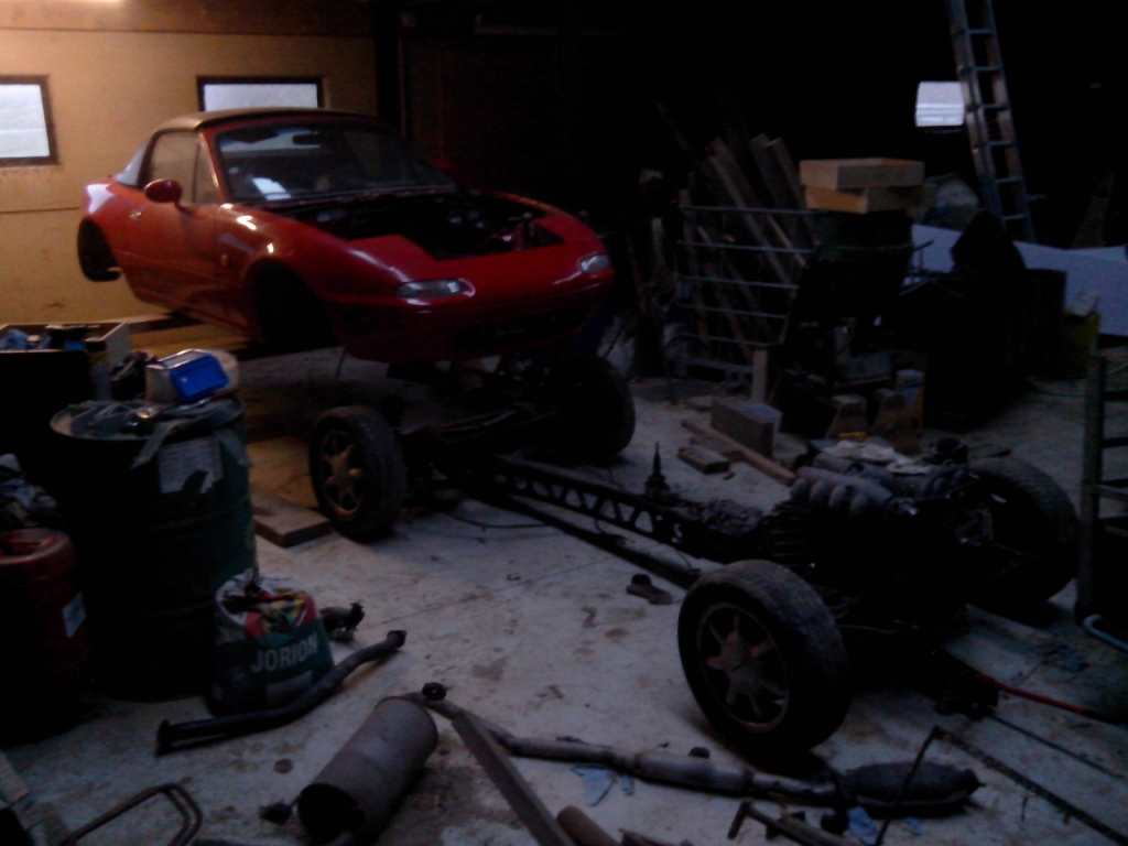

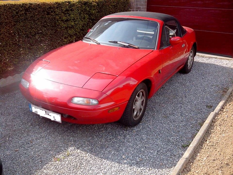

Je commence enfin mon poste concernant mon mx5 de 1990.
Je la restaure entièrement pour mon projet de fin d'année.
Voilà la bête :p
Tadam !!!

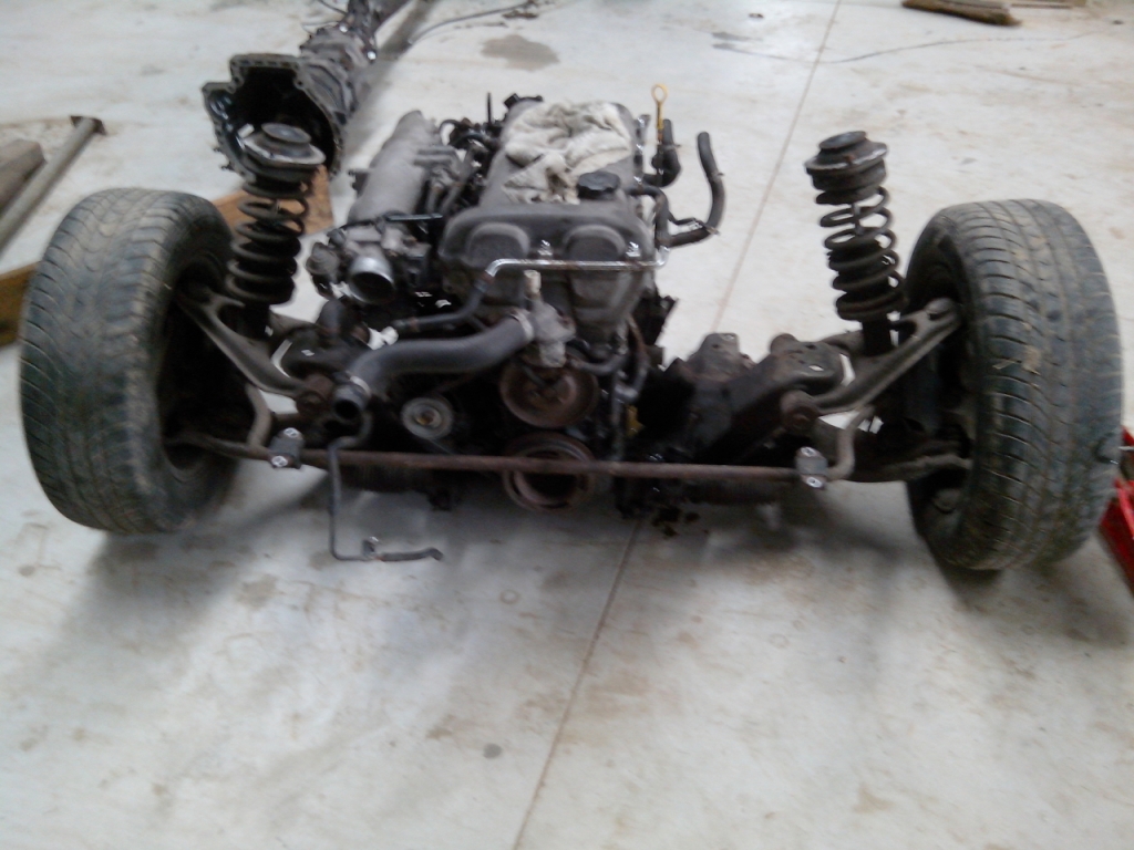

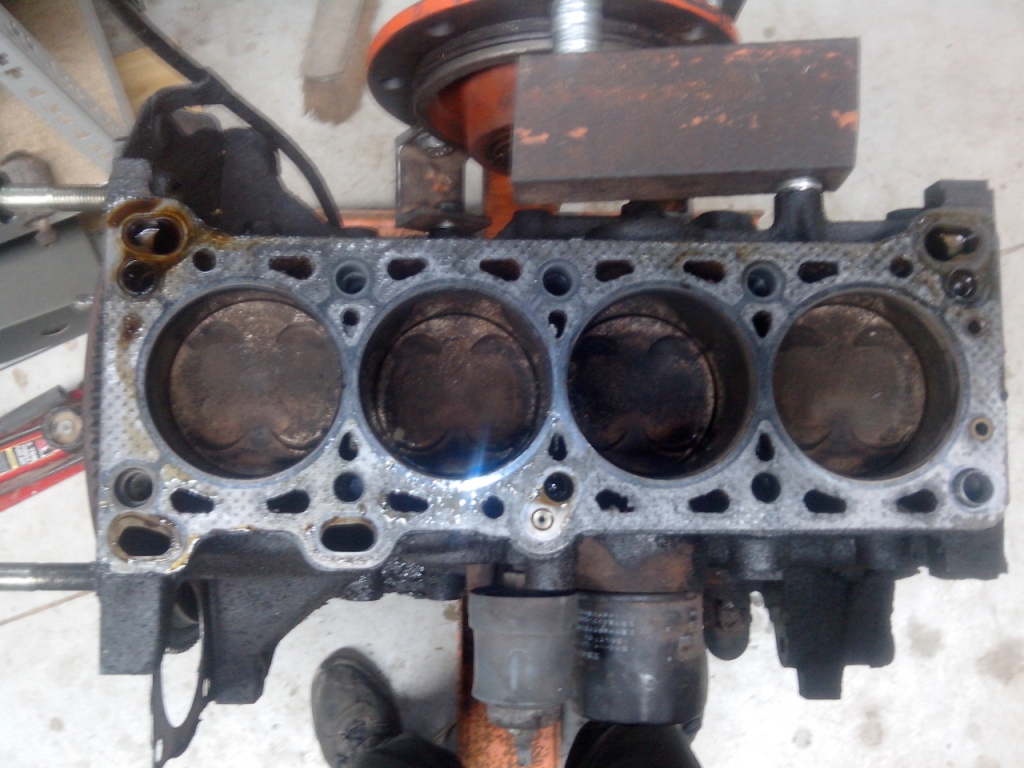

J'ai commencé par séparer le train roulant de la carrosserie car mon TFE sera seulement sur la partie "train roulant"
Ensuite, j'ai démonté l'ensemble du train avant et j'ai créé un support moteur pour faire une métrologie complète de celui-ci.

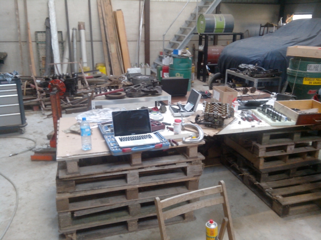

Voilà mon petit espace de travail :D

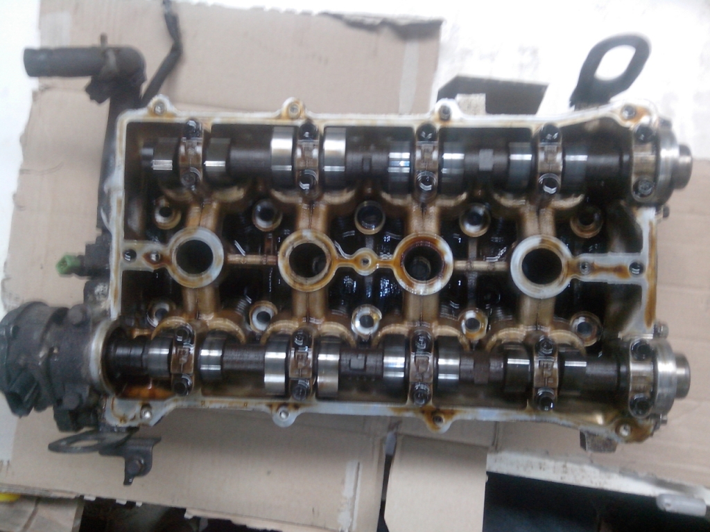

Et la dernière étape réalisée est le démontage du moteur et le commencement de la métrologie
Bien sûr, j'ai passé un ensemble de détails.
Vous n'imaginez pas combien d'heures j'ai déjà passées sur cette voiture :D

J'ai mesuré le voile de mon volant moteur à l'aide d'un comparateur.
J'ai une voile de 0.15mm
C'est une valeur très faible donc mon volant moteur est en bonne état mais je cherche les données constructeurs pour être certains :)

Hey oui, niveau place j'ai de la chance.
Mes parents possèdent une ferme et je me suis fait une petite place entre les tracteurs :D

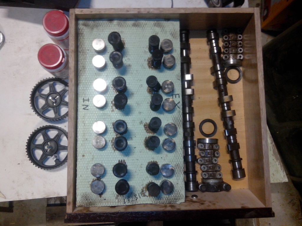

Pour l'instant le moteur est en pièces détaché et mes premières mesure montre que celui-ci est en bonne état.
J'ai un petit problème au niveaux de mes poussoirs hydraulique.
Dans la doc il est marqué changé les poussoirs si ceux-ci bougent.
J'ai la moitié de mes poussoirs qui bougent et les autres pas mais pour moi c'est normale que le piston bouge
