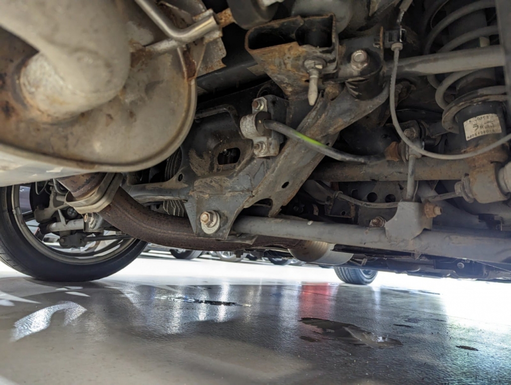

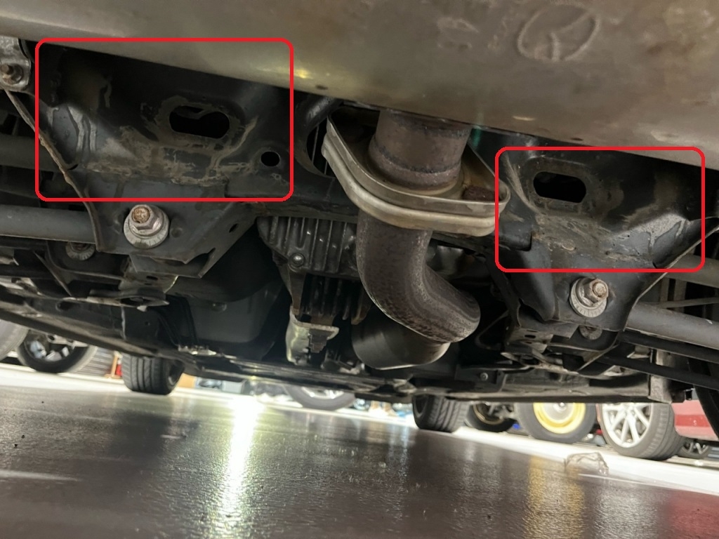

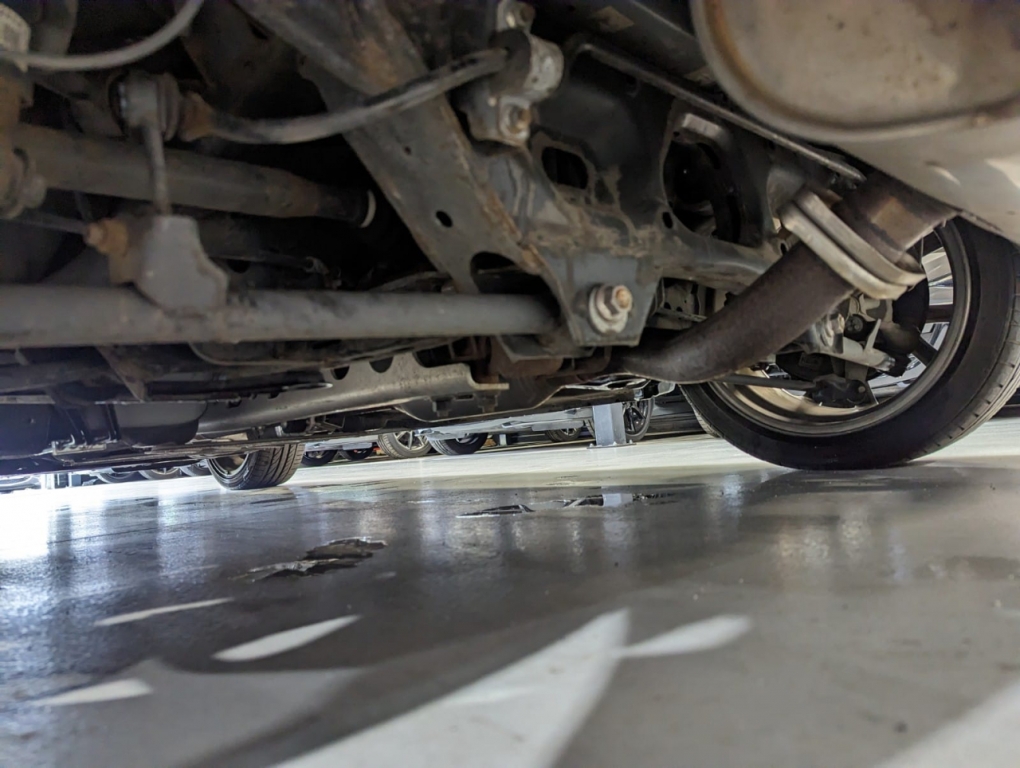

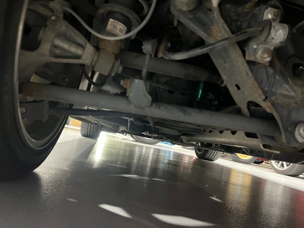

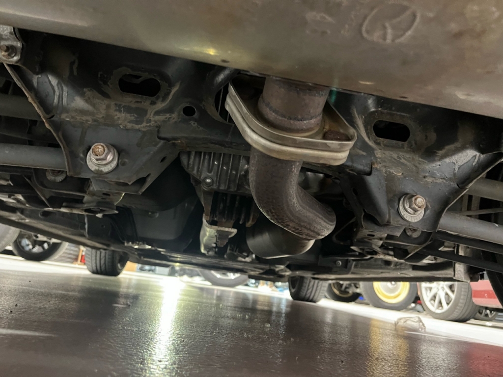

Bonjour à tous !
Je compte acquérir une mx5 nc dans les prochains mois, l'une d'entre elle me fait de l'œil.
Malheureusement et bien que la voiture est seulement 44 500 km, j'ai l'impression qu'elle est rouillée.
La NC est située à ICS auto Lyon, dans l'annonce, ils indiquent un châssis sain et me disent que seulement les soudures sont touchées par la corrosion. J'ai besoin de conseil.
C'est la première fois que j'achète une voiture par mes propres moyens et ne souhaite pas me retrouver avec une merguez qui ma coûter un bras.
Merci d'avance pour vos réponses !

C’est de la rouille de surface, c’est pas bien grave.

C'est pas dramatique en soi, effectivement c'est de la rouille superficielle. Dommage pour une voiture aussi peu kilométrée :non:
Quel est son prix ? (je viens d'aller voir: 18500 pour une ST en 1,8, c'est beaucoup quand même: l'an dernier j'ai acheté une Sendo RC en 2.0 avec 50000 km + 4 roues neige pour 15200 pour un client...)

Je trouve aussi que la corrosion est superficielle, même si dans l'absolu il faudrait prévoir de temps en temps une opération pour traiter.
Mais à 18500€ une ST 1.8L, comment dire ... poliment ... :red:
Rien que d'avoir lu des retours de ceux qui ont fait confiance à Marc, si je devais racheter une MX-5 ce serait la seule option possible pour moi, et les yeux fermés :tantpis:

Perso, je trouve bizarre ces traces de grattage qui n'ont pu être fait que par un outil à première vue. Je ne vois pas autre chose.
Je n'ai jamais vu de berceau arrière de NC dans cet état là!!! :etonne:
De plus, avoir de la rouille même de surface avec un si faible kilométrage, c'est ouf!!!!!! :o
Marc, tu as bientôt avoir un carnet de commande bien rempli à ce qui se trame!!! :bien:

Merci à tous pour vos réponses, je suis ravi ! ICS me propose de faire un traitement sur tout le bas de caisse, mais je ne pense pas qu'il accepte de baisser le prix sous les 18k... Donc je pense me tourner vers Marc ! Bon... Petit bémol... Avant ça, je dois vendre ma DS3. Je suis impatient d'être au volant d'une mx5
