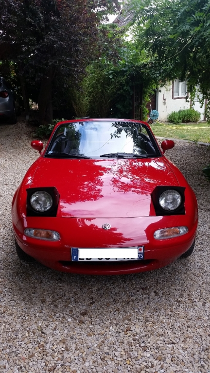

Salut a tous,
Alors voila ayant acheté ma mx depuis peu, quelque détail me chagrine avec le temps et je ne sais que faire.
Je m'explique :
C'est un modèle de 1993 avec siège 1ere génération mais avec le logo, les bavettes en 1 seul élément ainsi que le flash to pass.
Je sais que c'est un modèle qui vient d’Allemagne donc est-il possible que ce modèle est été comme ça des l'origine ?
Merci d'avance de votre aide

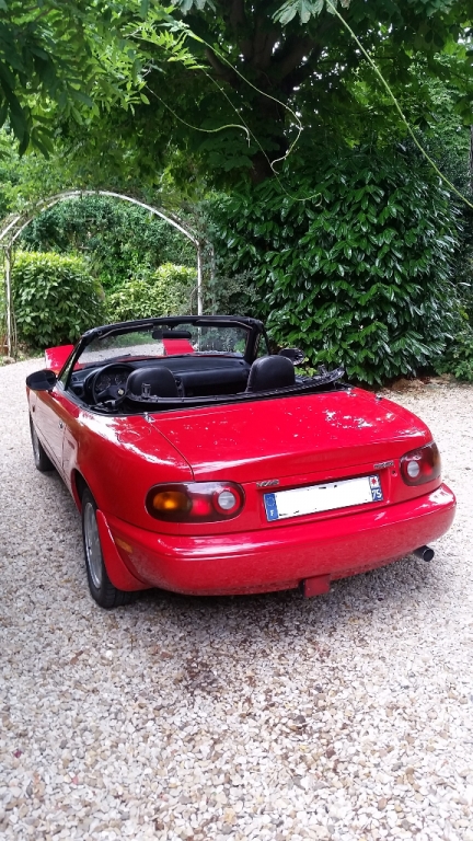

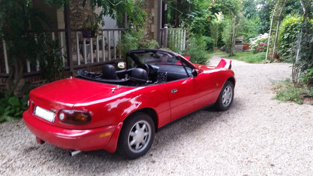

Message Publié : Jeu 8 Sep 2016, 16:19
Message(s) : 1243
J'ai aussi les bavettes en une seul partie sur une 90".. Si quelqu'un a la réponse, ça m'intéresse!
Message Publié : Jeu 8 Sep 2016, 19:09
Message(s) : 2470
Certaines "évolutions" (pont...) dates de courant 1992 ;)
Message Publié : Jeu 8 Sep 2016, 19:21
Message(s) : 2689
Localisation : Bergerac
Les bavettes ont sûrement étaient changées. Elle a été repeinte, ils ont peut-être remis des des bavette nouvelles.
Après elle semble très belle, je trouve ça un peu extrême de vouloir de l'origine à ce point (d'ailleurs j'ai toujours vu ça sur des forums mais rarement sur des docs techniques Edit: les bavettes).

Message Publié : Ven 9 Sep 2016, 06:19
Message(s) : 2470
Logo Mazda de 1991 à 1992 :
Logo Mazda de 1992 à 1997 :

Message Publié : Ven 9 Sep 2016, 10:04
+1 pour l'hypothèse nouvelle peinture + mise en place du logo plus récent et des bavettes (retirées par l'ancien propriétaire ?)
Et +1 aussi pour les appels de phares sur ma NA de 92.

Message Publié : Ven 9 Sep 2016, 10:08
Message(s) : 7688
j'ai une 94 allemande et c'est la meme config log/bavettes/TdB..... je pense qu'elle est conforme a la version vendue en allemagne :oui:

Message Publié : Ven 9 Sep 2016, 10:35
Message(s) : 2689
C'est le bon logo sur le parechoc, et sur ma Miata pas d'appel de phare, il faut que je lève les pop up manuellement.
Homologation d'une Miata
Message Publié : Ven 9 Sep 2016, 10:36
Message(s) : 2263
Je repensais à la MX-5 belge que possaidait mon père, avec le "nouveau" logo "cuvette de chiotte"... Je ne sais plus si elle était de 1993 ou de 1994 mais ça m'a rappelé un truc : le logo apparaît aussi sur le cache central des Minilite !
Ca donne un bon indice sur le logo d'origine de la voiture : au centre de tes jantes, est-il écrit "MAZDA", ou y a-t-il le logo "cuvette" ?
