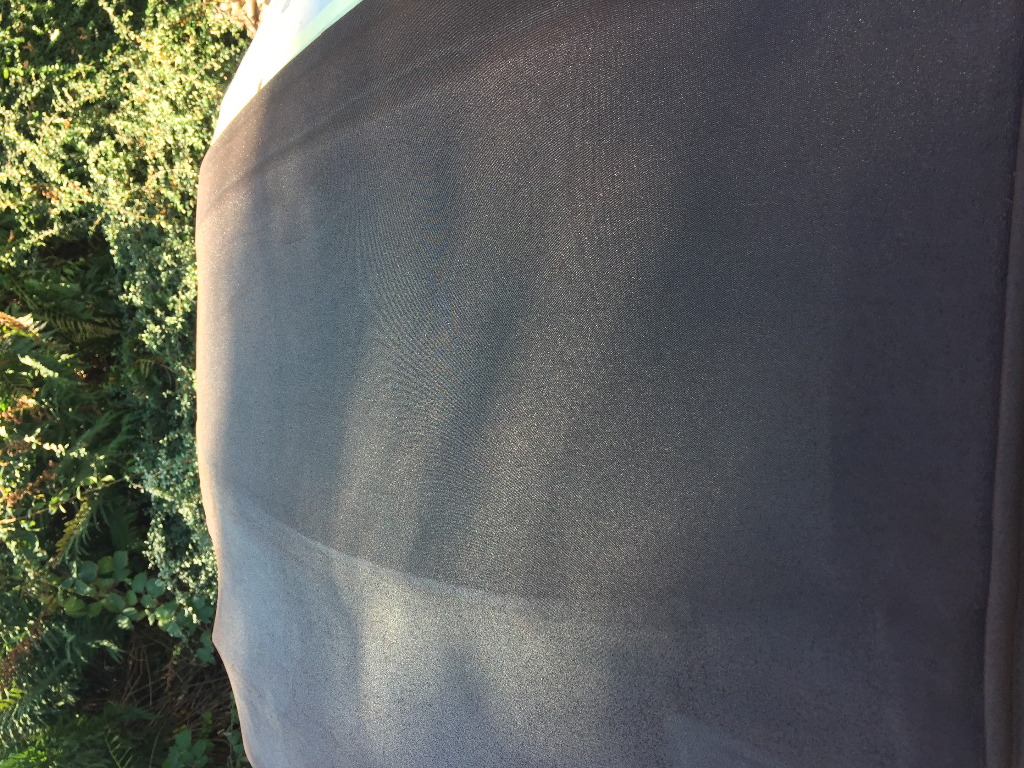

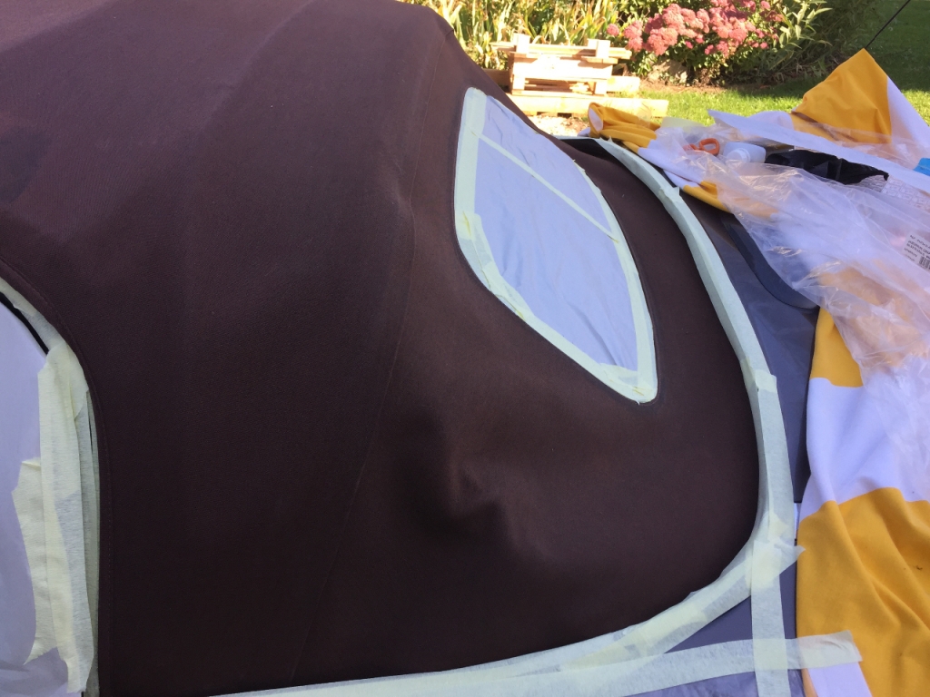

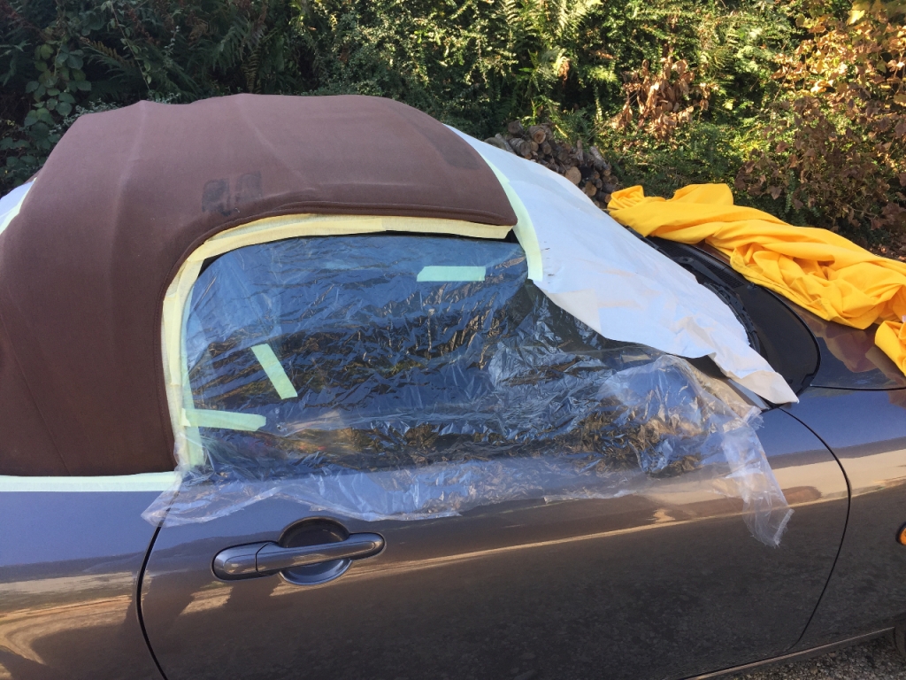

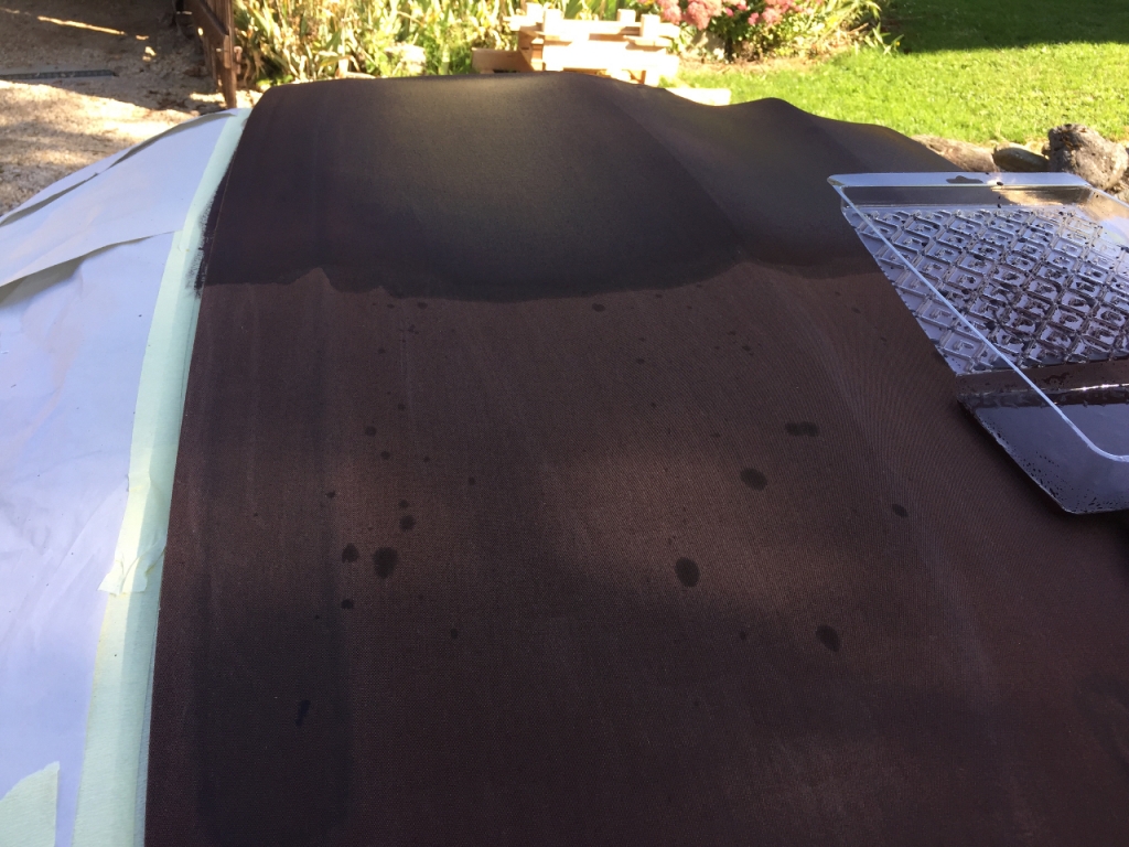

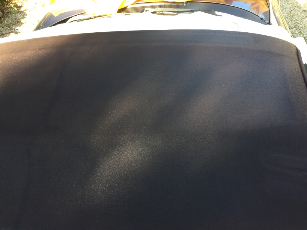

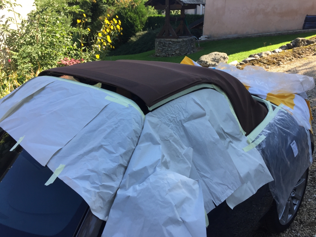

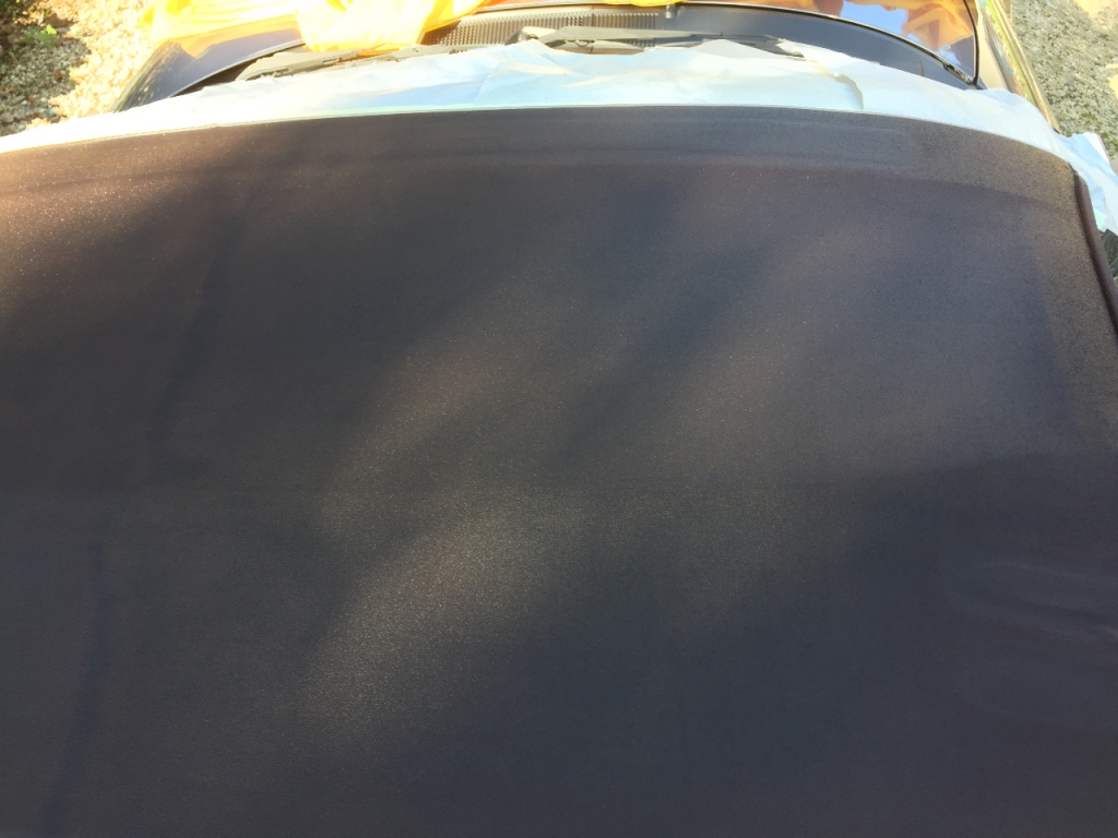

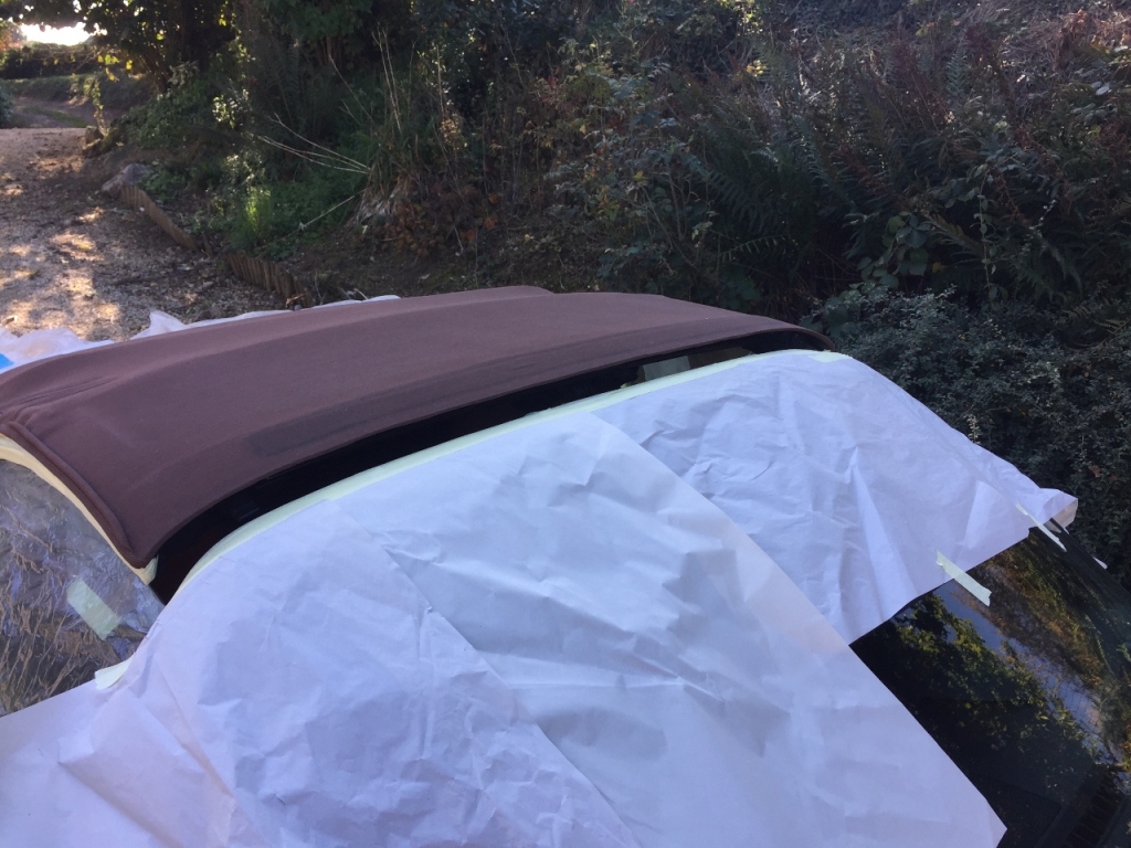

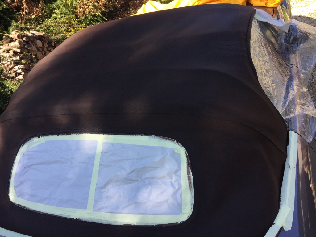

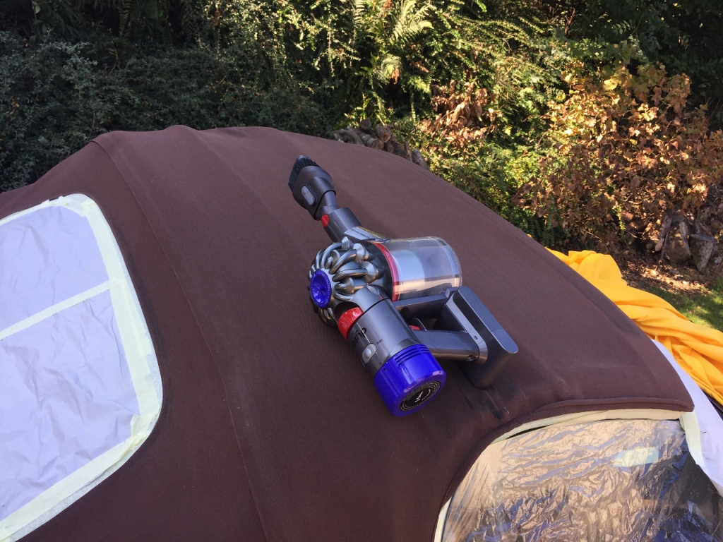

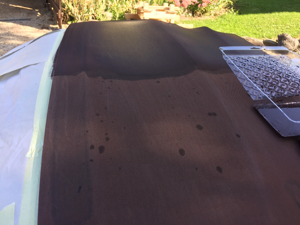

Voici les photos de la restauration de la capote de ma MX5 NC et les étapes:
1) Dégraissage et nettoyage avec Meguiars
2) Aspiration
3) Coloration avec Soft Top RENOVO Brown Black (2 couches)
4) Imperméabilisation avec Meguiars
