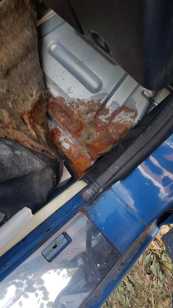

La rouille signalée au CT et visible en quelques endroits avant les passages de roues arrière. Principalement du côté passager.

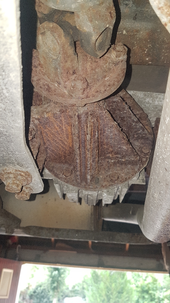

La miss pars donc faire un tour sur le pont d'un copain.

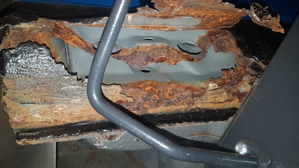

Le diagnostic est un peux plus corsé que prévu, j'ai un joli mille feuille à droite. A gauche on est pas passé à travers même à grand coup de tournevis.
Il y à aussi pas mal de rouille de surface sur cette grosse pièce dont je n'ai pas le nom ( Frappez pas je débute ! :D )
Première série de questions,
Le bas de caisse va être refait par la personne qui me l'a mise sur le pont pour l'inspecter. Il remet des tractions épaves de 38 en parfait état de marche, limites plus propres qu'à la sortie de l'usine tellement qu'il est perfectionniste.
Quel serait le plus pratique pour lui pour le faire bosser sans trop de prise de tête ( il me fait ça gratuitement ).
Commander un bas de caisse neuf ? Sachant qu'il moule lui même ses taules à la roue anglaise.
Y'a t'il une façon de démonter tout ça proprement + checker les pourtour et voir s'ils sont attaqués ?
Un job de peinture est nécessaire direct après je suppose ?
Je voudrais lui filer un maximum d'info afin qu'il ne galère pas de trop étant donné qu'il me fais ça à l'oeil.
En ce qui concerne le dessous, il est blacksonné de A à Z. On a gratté un peux et on a vu de la rouille très légère. De son avis un coup de brosse métallique et une vraie peinture ( pas cette merde ) réglera le soucis. Y'a il un moyen efficace de faire ça sans se faire chier ?

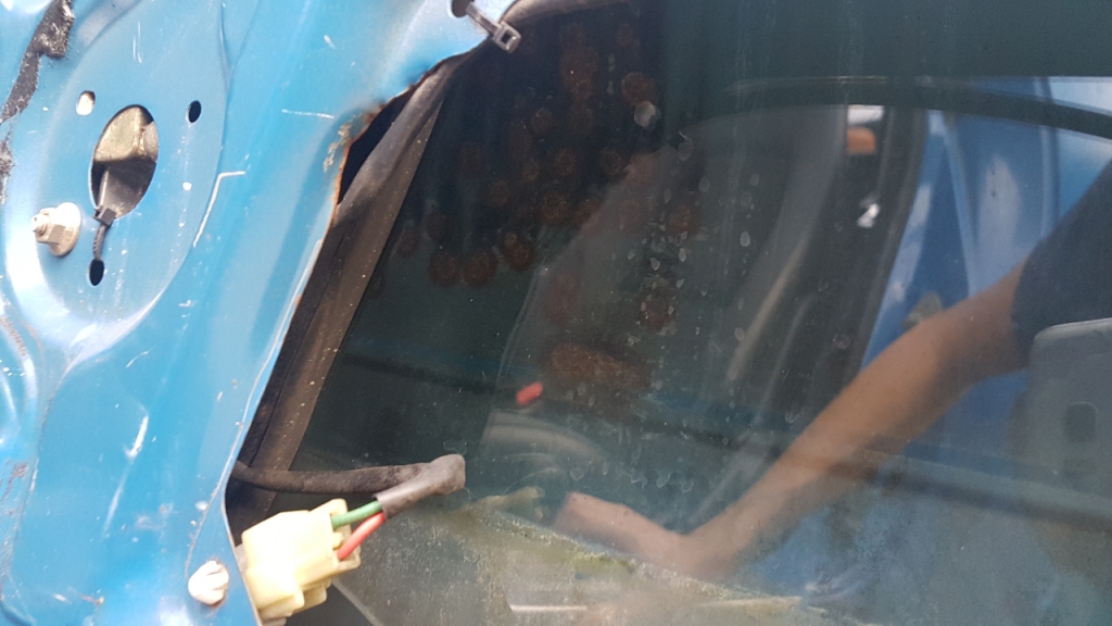

J'en ai profité pour tenter de régler le fameux soucis des vitres électriques. Les connections étaient belles et bien encrassées et j'ai graissé les rails mais pas de nette amélioration.
Est ce du au joint de la porte qui à l'air très très raid et sec ?

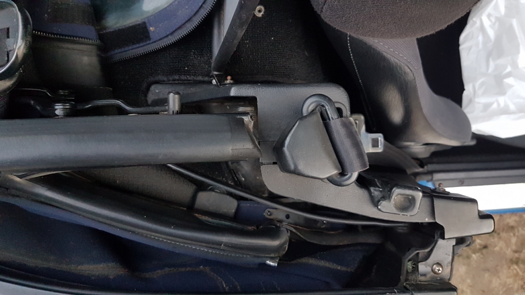

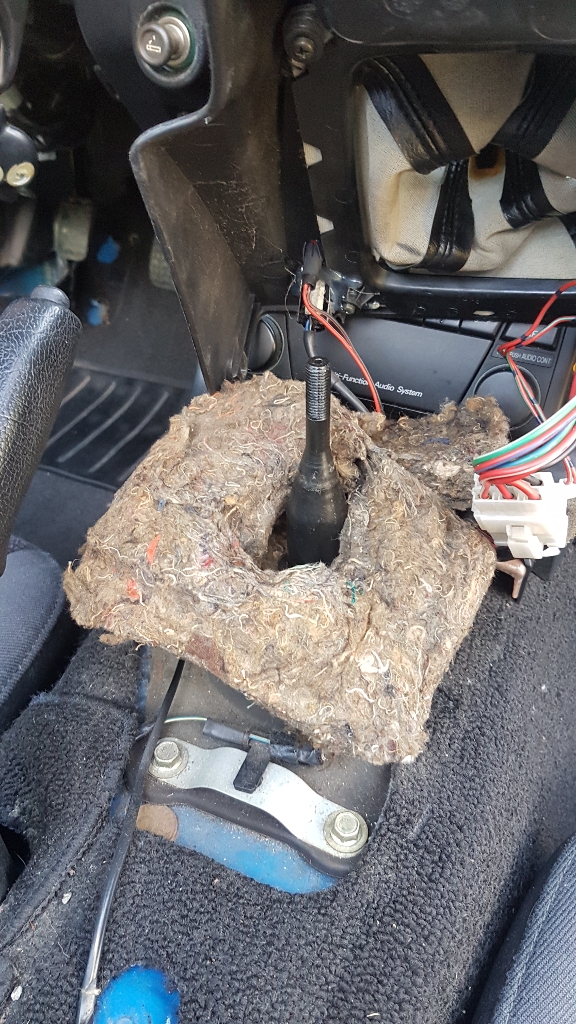

J'ai également découvert en enlevant la console centrale, un joli cadeau d'un garagiste précédent.
Je me disais que ma boite était chaude je sais pourquoi maintenant :lol:
A commander donc les 2 fameux soufflets de boite

Ah quand même :D
Alors, dans l'ordre: la grosse pièce, c'est le pont :) et au 1er plan les croisillons de l'arbre de transmission.
Pour les bas de caisse, je prendrais les tôles neuves, c'est pas très cher, et ça évite le galère de la former soi même :aie: https://www.mecatechnic.com/fr-FR/bas-d ... OL-BAS.htm
Le blackson, ça part à la spatule et au décapeur thermique. A poncer, même pas en rêve :aie:
Bon courage, beau projet
L'espèce de laine est d'origine, il n'a pas mis ça pour cacher ;)
Mais effectivement, le joint est à changer. Ca c'est le supérieur, quand on le dépose (4 écrous), il y en a un autre au dessous, souvent en triste état également.
Il y a le "upper": https://www.mx5parts.co.uk/gearlever-sh ... p-258.html
Et le "lower" https://www.mx5parts.co.uk/gearlever-sh ... p-259.html

Je ne pensais pas que ça serait de série cette moumoute ça fait isolant fais à la va vite ahaha. C'est comme ça sur toutes les voitures ?

Il en a profité pour vidanger le pont que je n'avais pas vérifié et il en avait bien besoin, huile noire et très épaisse.

Pour ce qui est de la vitre elle à été remonté et le moteur vérifié avec les petites borne + / - il tourne niquel. Problème venant de la console centrale certainement..

Vu ce qu'il à fais sur les tractions et le talent qu'il à je pense que c'est peau de zob ahaha
C'est peut-être peau d'zob, mais former une tôle à la main, c'est bien se faire chier pour 99€ :)
l'idée est plus de savoir s'il vaut mieux tout virer ou traiter qu'en local en faisant du rapiècement.
Il faut tout gratter, jusqu'à avoir de la tôle saine, sans rouille. Et c'est à ce moment qu'on décide de ce qu'il faut faire :)
Tant qu'on a pas ouvert, aucune idée des dégâts réels
