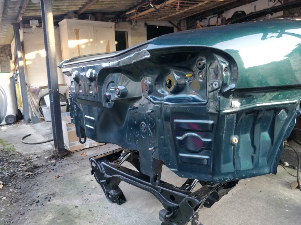

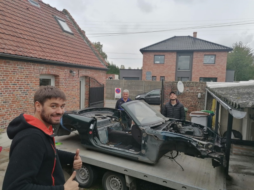

ça y'est, j'ai pris livraison des véhicules :)
J'ai acheté un chssis de MX5 NB 1.8 de 1998 volant à gauche (la verte sur les photos) ainsi qu'un lot conséquent de pièces détachées, notamment les trains roulants, les berceaux, les cardans, l'arbre de transmission, des sièges (en tissus, défoncés), le compteur, le volant, les garnitures de portières (mais pas les portières), des jantes thermolaquées noires (splendides :) ) etc...
Pour faire simple, il manque le moteur, la boite + pont, les jupes avant, les portières, le coffre. Sinon en gros tout est la :)
photos du châssis :

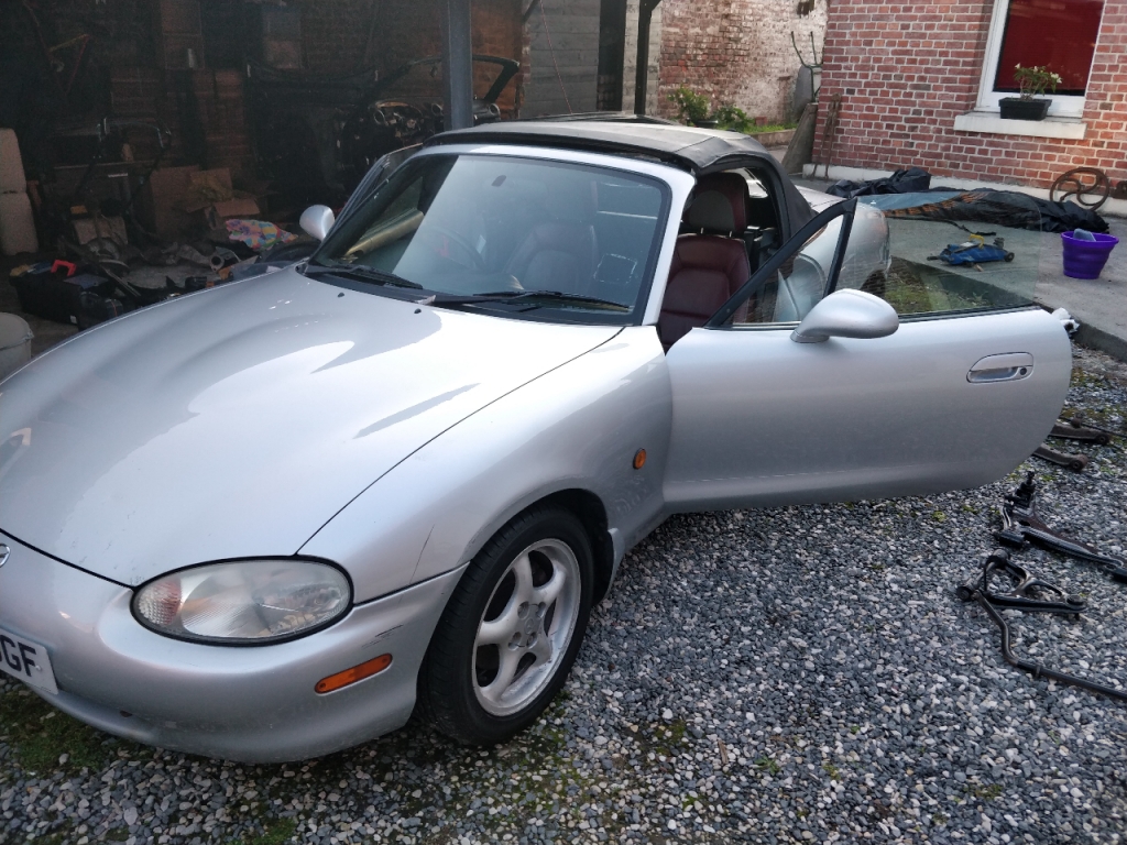

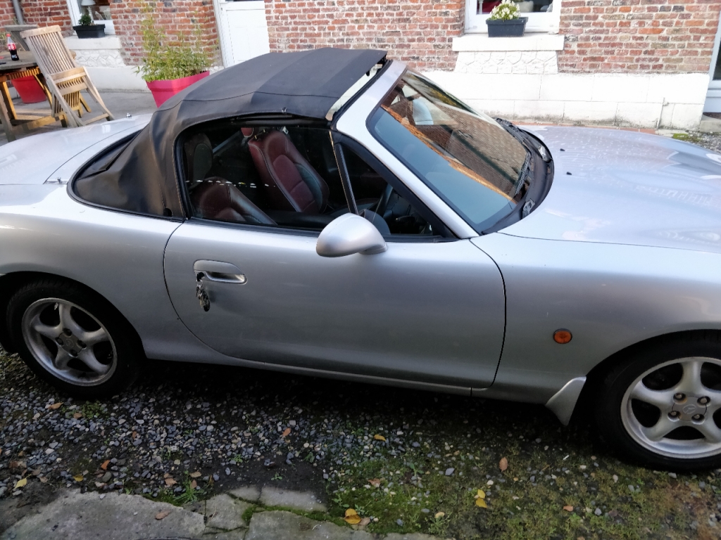

Je me suis tourné vers nos amis anglais, réputés pour leurs bonnes affaires auto, et la je pense avoir fait la très belle opé. J'ai remporté aux enchères la voiture ci dessous pour... 460£ (530€ !)
Elle a 98000 miles, MOT ok et à 1h30 en voiture du tunnel sous la manche (pour un lillois comme moi, il n'y a pas à réfléchir :) )
Voila ou j'en suis, première étape : traitement des longerons à l'antirouille (j'ai pris de la peinture fer à Casto, elle fonctionne bien)
Le dessous des longerons avant commencent à être atteint mais après un test au tournevis, il s'agit de corrosion de surface, l'intérieur des longerons est propre, il sera lui aussi traité à la peinture anti-rouille :)

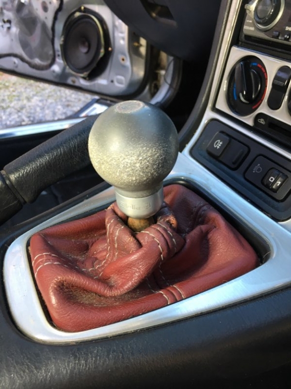

Petite question, je tente de déposer le pommeau de levier de vitesse ci dessous :
Je vois qu'il n'est pas d'origine, est ce qu'il faut le dévisser comme les autres pommeaux (j'ai tenté sans trop forcer, de peur d'endommager la boite) ou il y a un mode opératoire spécial pour ce modèle ?

il faut deviser la bague en alu et il doit y avoir 3 clès allen à diviser ensuite il me semble
nickel je tente ça
merci :)
