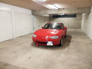

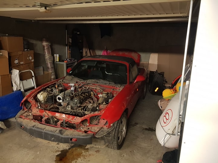

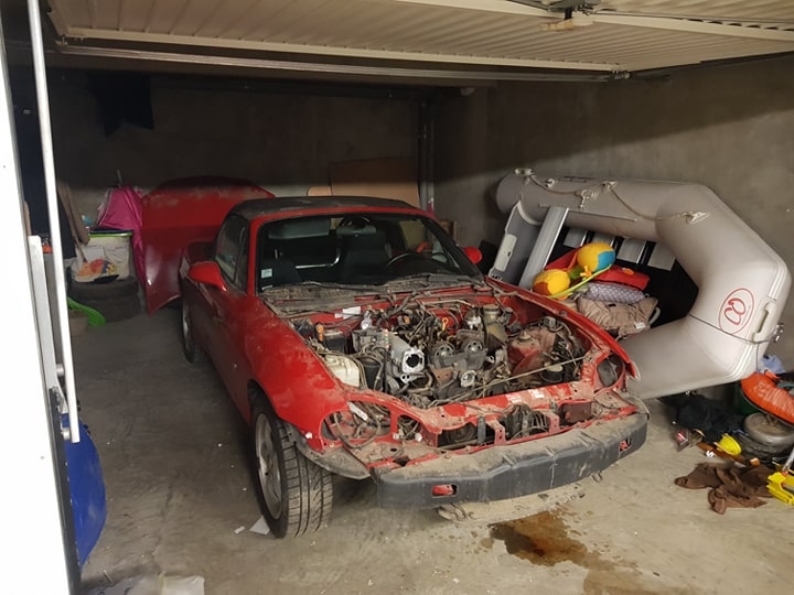

je suis très heureux de vous présenter enfin ma NB fraîchement débarquée.
Elle dormait bien sagement dans une grange depuis quasi un an.
C'est une auto que j'ai trouvé à quelques pas de chez moi. Le moteur est HS et il manque la face avant et 2/3 bricoles.
Au niveau carrosserie, le bas de caisse côté gauche est troué et les longerons avant sont très légèrement rouillés, rien d'irréversible.
J'ai un nouveau moteur en stock et déjà trouvé les phares ainsi que le pare choc.
J'ai pas mal de boulot pour une remise en état de l'ensemble mais bon, je en suis pas pressé et préfère prendre mon temps afin de réaliser du bon travail.

Juste un conseil, tant qu'elle est accessible comme on peut le voir sur la photo, démonte le pare-choc et les caches qui le supportent : tu auras une vue imprenable sur l'intérieur des longerons avant ;)

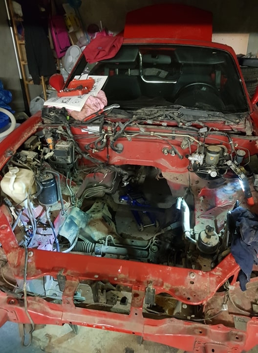

au programme du jour, démontage de l'ensemble moteur+boîte
Grosse galère pour démonter le PPF. Je n'ai pas réussi à démonter la vis entre le pont arrière et le PPF. J'ai pu quand même sortir le moteur tant bien que mal.
Ca va être une autre histoire pour le remontage :D
Si vous avez déjà eut le cas, j'avais pulvériser du dégrippant avant de partir en vacances et j'ai essayé avec une rallonge de 1m et à la boulonneuse, impossible. Je me demande si je ne vais pas chauffer mais j'ai un peu peur avec le réservoir qui ne doit pas se trouver très loin. Vous en dites quoi??
