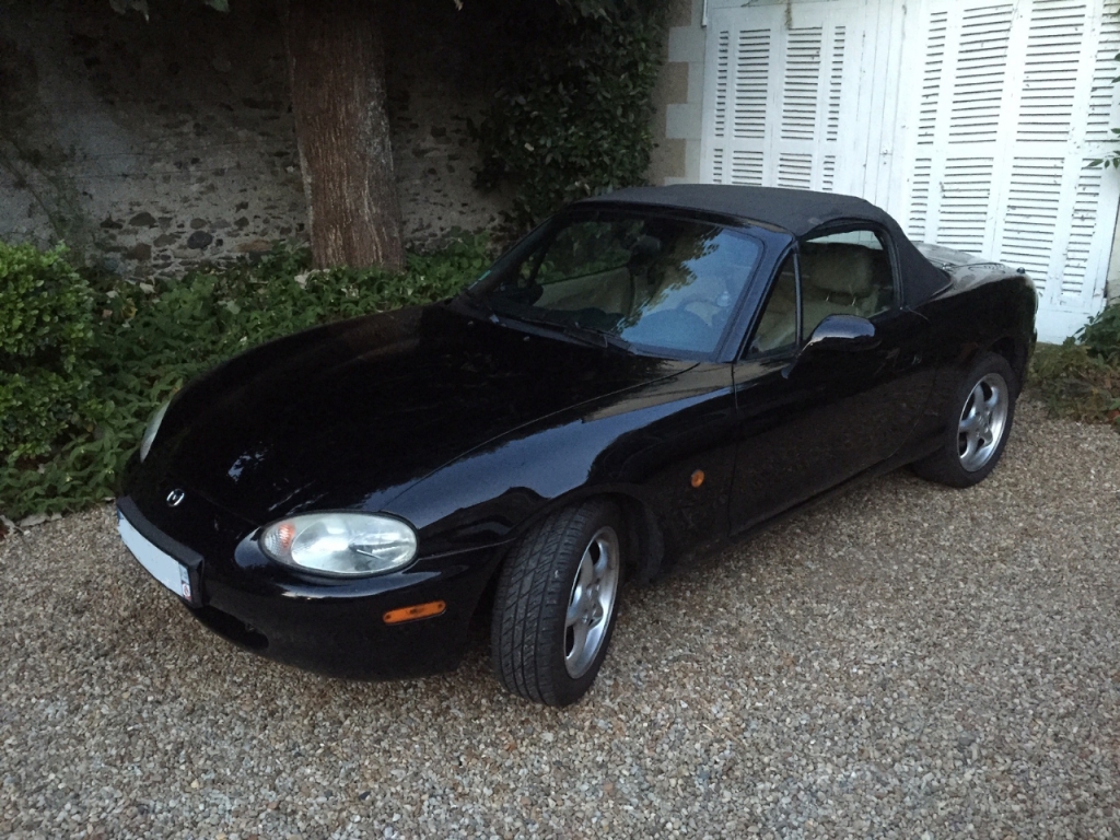

Étant nouveau sur le forum, je me présente : Je m'appelle Alexis, j'habite maintenant à Marseille, et je suis l'heureux (un peu moins depuis deux semaines) propriétaire d'une Mimix NB 1.6 édition Miracle (donc oui, qui vient d'Allemagne) de 2000 !
(je n'ai pas de photo de l'intérieur, j'ai pris celle là sur internet ! J'ai pareil... En un peu moins propre :D )

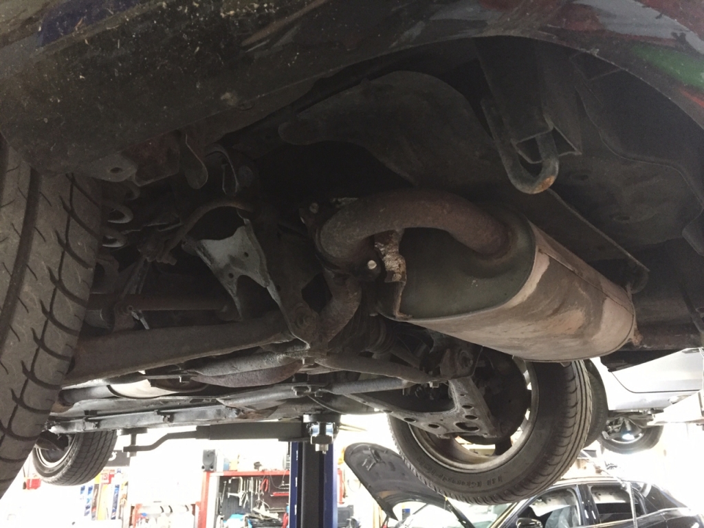

Malheureusement, comme tous ces modèles... j'ai des gros problèmes de corrosion :sic:
J'ai passé le contrôle technique il y a deux semaines, et sans grande surprise, je me retrouve avec une belle liste de défaillances majeures.
Cependant, en regardant un peu mieux (j'ai enlevé un siège et le pas de porte pour regarder par les petits trous à l'intérieur du châssis (=longeron ? Je n'ai que des connaissances de base ^^), et l'intérieur m'a l'air nickel... Du coup je me demande si les couches de métal bouffées sur l'arrière ne sont pas seulement du métal de la carrosserie (ailes ou autre ?).
Je dois également changer toute la ligne d'échappement, qui est, elle aussi, corrodée ou pire (le silencieux et la ligne intermédiaire se sont lâchés :aie: ).
Du coup je fais appel à votre expertise : est il judicieux de tenter une réparation (sachant que je n'ai pas les compétences ni le matériel pour le faire moi même), ou ce n'est pas la peine vu son état ?
Et pour les adeptes de la première solution, pourrais je avoir vos conseils/soutiens/contacts... ? : :hello:

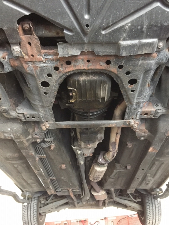

Quelques photos du massacre :
Si vous voulez plus d'infos ou de photos n'hésitez pas :)

C'est surtout les longerons qu'il faut aller regarder, mais ça nécessite un peu de démontage...

Je suis désolé pour toi, mais j'ai bien l'impression que tu t'es fait refilé une rogne.
Contrôle des émissions à l'échappement impossibles, et je comprends pourquoi, tu as vu le tube complètement ouvert qui tient avec des colliers, c'est effarant, ça doit faire du barouf !
Sans démontage tu peux déjà regarder les longerons à l'avant, en regardant dans le compartiment moteur et dans les passages de roues, je te paries que c'est tout bouffé vu l'étai du reste du châssis.
Mais si tu démontes le pare choc et la pièce derrière tu auras tout devant les yeux, le longeron dans toute sa splendeur ou sa décadence.....

A la question "vaut il mieux la réparer ou la revendre" tout va simplement dépendre de ton attachement à cette auto et surtout de la somme que tu es prêt à investir dedans pour la sauver... là, seul toi connait la réponse.
Au niveau des dessous, ce n'est certes pas reluisant et loin d'être dans un état clinique mais on a vu bien pire ici donc le sauvetage est envisageable mais ça va couter cher si tu le fais faire donc on en revient une fois de plus à la question financière.
Il s'agit d'une SSP mais c'est une NB 1.6, et ce n'est clairement pas un modèle qui va prendre énormément de valeur avec les années, tout l'argent que tu investiras donc dedans lui permettront simplement de se maintenir à la cote mais pas plus.

Haha elle est dans un sale état, mais ça fait plus de 6 ans que je me fais bien plaisir avec... Elle ne devait pas être dans un état fou à ce moment là, mais je n'aurais jamais dû fermer les yeux sur les traitements à faire :etonne:
Pour le tube, les colliers tiennent juste le calorifuge, mais la ligne n'est pas vraiment ouverte (et les colliers servaient à éviter le bruit de vibration entre le calo et la ligne, ça marchait pas mal :lol:
Par contre on ne peut pas trop le voir sur la dernière photo, mais l'intermédiaire est cassé au niveau du joint avec le silencieux arrière, les deux ne sont donc plus fixés entre eux (d'où le contrôle impossible des émissions)... ça a lâché 3 jours avant le CT, et tu as bien raison pour le bruit (c'est ce qui m'a poussé à l'emmener au CT) !
Bon je vais aller regarder mes longerons, merci à tous les deux !
Et du coup si l'intérieur n'est pas trop mort, une réparation est envisageable ?
Et si ils sont tout boursouflés, c'est direction leboncoin pour pièces ?
(D'ailleurs, ça intéresse quelqu'un ? Et combien ça peut valoir dans cet état ? :-/ )
Elle a beaucoup de kilomètres? au niveau mécanique tout est à jour ou tu as là aussi des frais à prévoir?
C'est ma première voiture, achetée il y a 6 ans et demi avec tout juste le permis en poche et des économies de travail d'été... Donc niveau attachement il est assez fort, je serais prêt à investir quelques milliers (mais pas plus de 3k je pense)...
L'idéal pour limiter les coûts serait de trouver un passionné avec qui la retaper (je suis loin d'avoir 2 mains gauches, mais seul c'est impossible...).
Ce qui me freine également, c'est qu'elle est loin d'être nickel sur l'ensemble (quelques pocs, les cuirs usés, quelques petites pièces à changer...), et que, pour répondre aussi à ta question, une bonne révision mécanique s'impose également.
Et sinon, elle est à 182 000 km :)
Ce qui me ramènerait à ma question précédente... Dans cet état (je ne dirais pas pitoyable par respect pour tout le plaisir qu'elle a pu m'apporter :D ), à combien pourrais-je la mettre en vente ?

Par contre, tant que tu n'as pas d'idée de l'état des longerons :tantpis:
Les meilleurs spécialistes sont en Angleterre, ce qui fait une trotte (et un coût supplémentaire pas négligeable) depuis Marseille...

Cela change tout car au moins tu en as profité auparavant. Ainsi quand on voit la liste des défauts du CT on comprend bien que tu n'es pas vraiment préoccupé pour l'instant de l'état de ta précieuse. Tu aurais du penser à venir faire un tour sur le Forum auparavant.
Une fois démonté le PC avant tu vas avoir accès aux longerons et en fonction de leur état tu pourras prendre une décision. S'ils sont bouffés, ce n'est pas financièrement intéressant de la faire refaire à moins que tu y tiennes tout particulièrement, mais cela ne te sera jamais remboursé à la revente.
Un ami a acheté récemment le même modèle, même finition, avec un peu plus de 200 000 kms à moins de 6 000 €, par contre le châssis était intact, sans aucune corrosion. Donc même si les longerons ne nécessitent qu'une protection après grattage, n'espères pas en obtenir plus de 4 000 € et encore.....
Mea Culpa :sic: , mais pour ma défense je ne travaille que depuis 1 an, j'étais étudiant pendant ces dernières années, et je n'avais pas la maturité ni les finances à mettre dedans, j'en ai donc allègrement profité, en me disant qu'il serait toujours temps de tout reprendre plus tard... Mais le "plus tard" a fini par me rattraper :O
Oulà oui, je n'en espère pas autant...

il y a deux ans, quand tu as passé le contrôle technique , il devait exister des signes de corrosion importante ?

Tu as désormais fait le contrôle technique, je suppose donc qu'ils t'ont retiré l'étiquette du CT au niveau du pare brise, si tu avais été voir un pro multimarques pour une reprise ça aurait été, à mon sens, la meilleure solution, là, désormais, si tu te présente chez un pro pour faire reprendre le véhicule, il y a de fortes chances pour qu'il te demande le relevé du CT et son offre tiendra compte des éléments inscrits au rapport.
Même si tu y es attaché, je pense que la meilleure solution (financièrement parlant) c'est de t'en séparer, la remettre en état pour qu'elle puisse passer le CT va te couter trop cher...
Vu ce qu'il y a à prévoir au niveau mécanique (pneus, plaquettes, échappement, fuites... et peut être plus) et vu également ce qu'il y a à prévoir côté carrosserie (au minimum longerons) les frais vont être bien trop élevés pour une auto approchant les 200 000 kms.

On voit surtout de la rouille de surface. C'est plus à stabiliser qu'à refaire. Les longerons sont bien sûr à regarder. Pour aller dans le sens de la remise en état, tu sais où en est ton auto. Tu ne sais jamais ce que tu achètes, et tant que tu n'as pas tout revu, tu n'as rien fait...

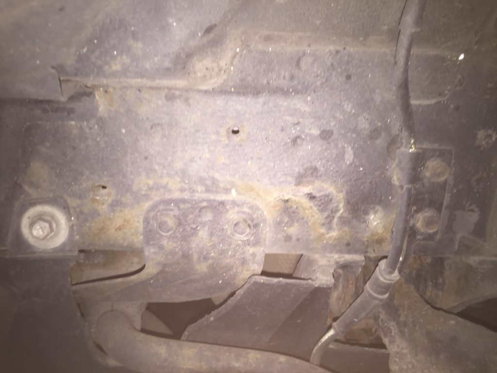

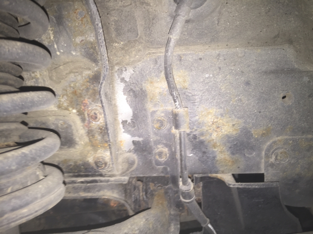

Ça marche, merci à tous pour vos réponses ! Je vais mettre une annonce, on verra combien on m’en propose, et si aucune offre intéressante ne se présente... on verra pour la refaire un jour ^^
Si quelqu’un est intéressé ici, qu’il se lève maintenant
Pour info, les photos de mes longerons de l’extérieur !

Aie :aie: Ça comment à piquer de l'extérieur, ça doit être bien pourri à l'intérieur :tantpis:

A mon avis cela va être difficile de la faire repasser au Contrôle technique :(
