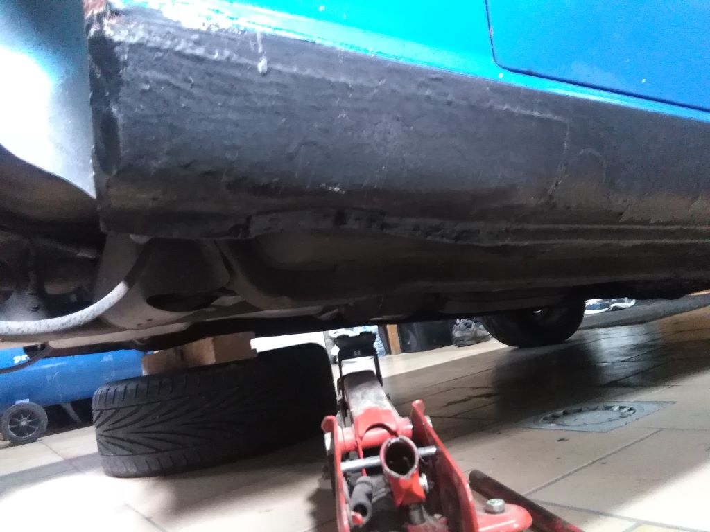

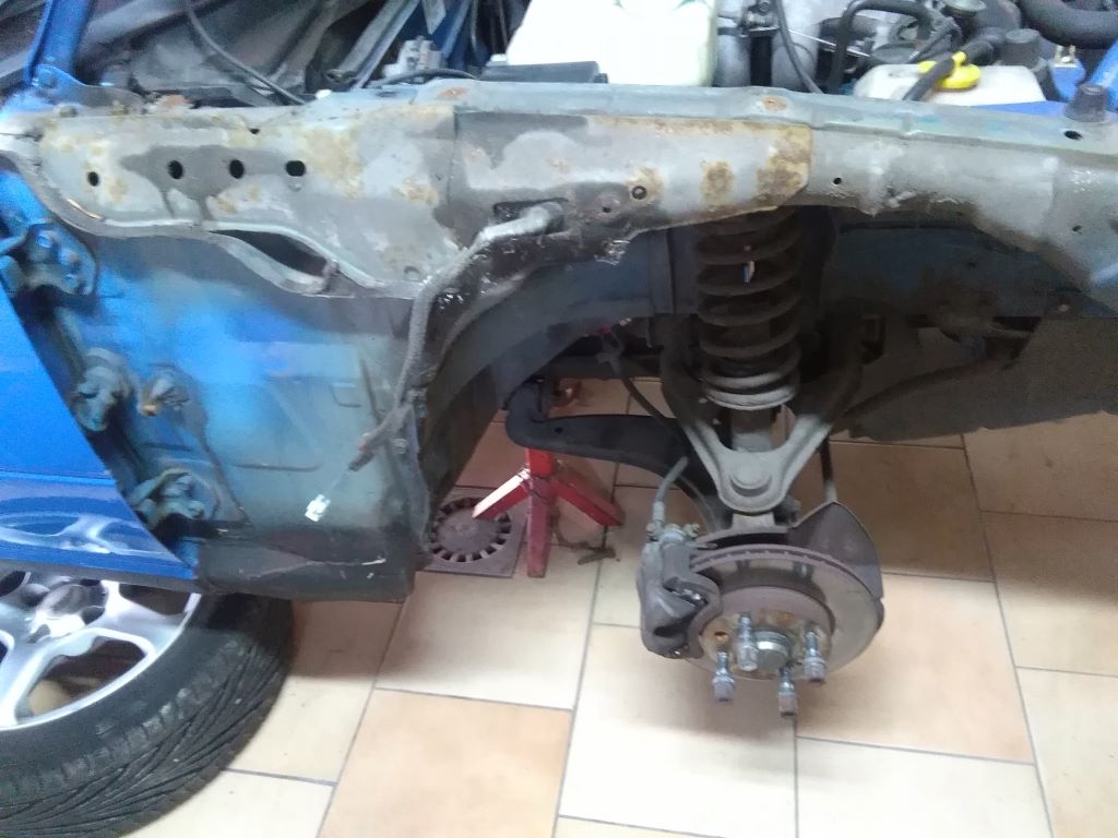

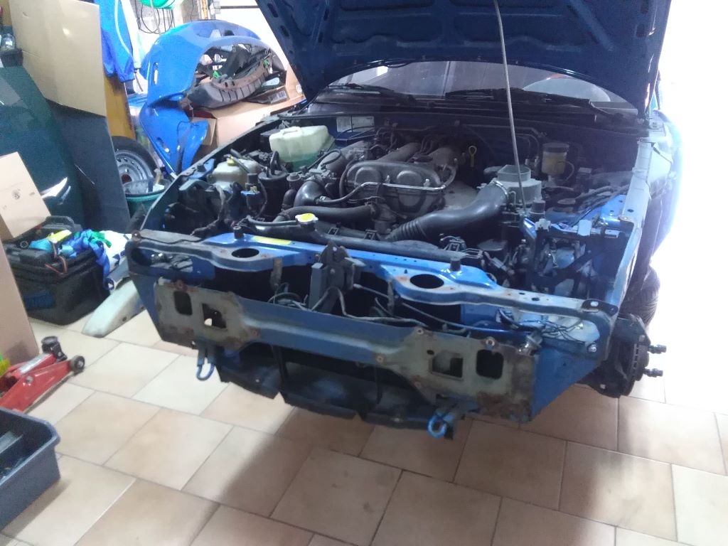

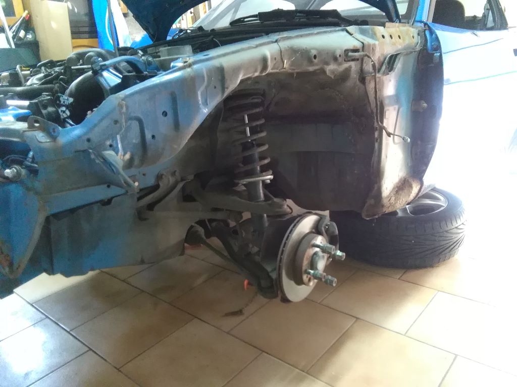

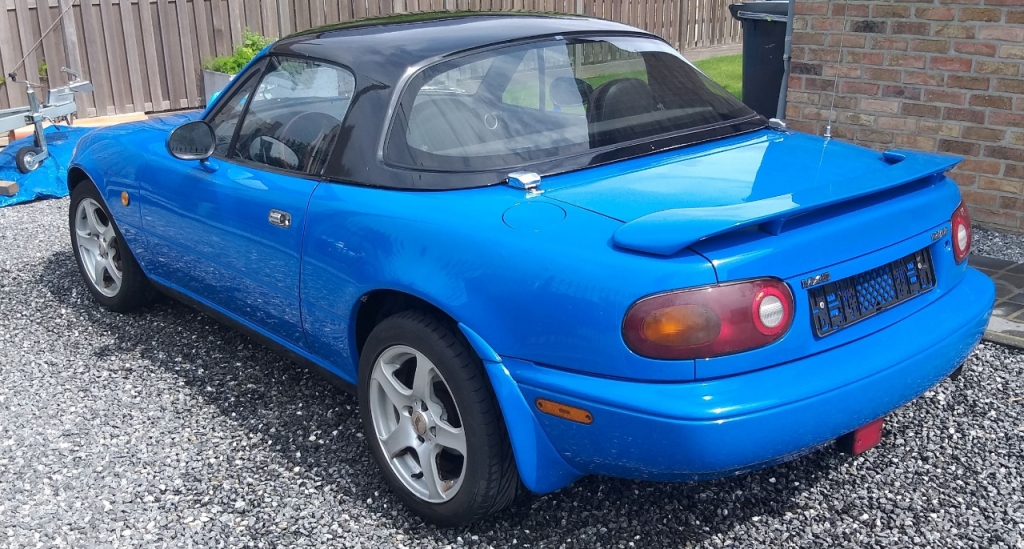

Bonsoir , le commencement d'une aventure :ricane: , la restauration complète de ma mx5 ,commencer le 24/01/2020 , voici les première photos
voiture qui a déjà été bricoler des belles surprise m'attend :ricane: :ricane:
Leur maladie je pense :ricane:

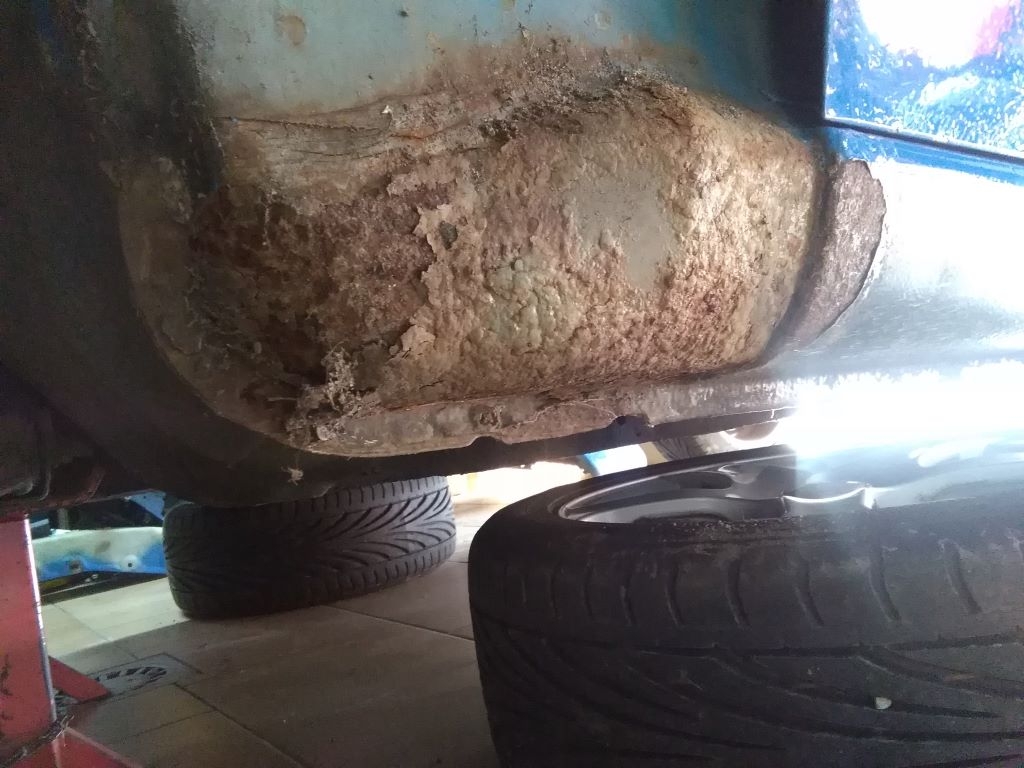

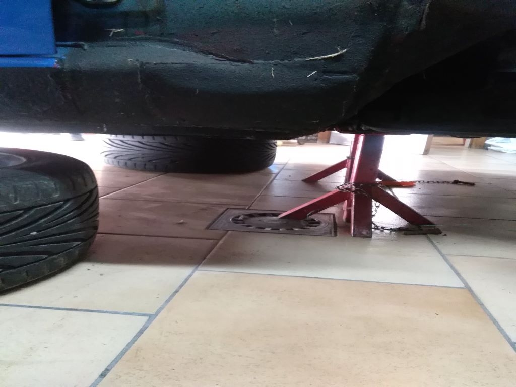

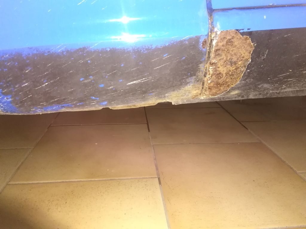

Bon courage ;-) les bdc ont été refaits à priori; comment sont tes longerons ?

:hello: les longerons sont plutôt en bonne état , quand la voiture seras sur la rôtisserie que je doit fabriquer je verrais plus clair :ricane: :beer:

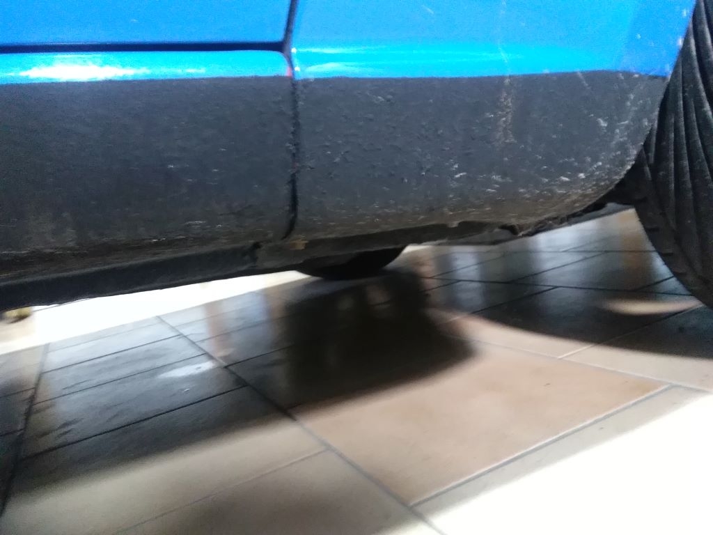

Elles sont pleines de surprise :D
apres pour en trouver une sans rouille .....
si c'est uniquement le bas de caisses, et que les longerons sont en état c'est moindre mal
ce qui m'a le plus poser problème c'est les intérieure d'aile arrière pour lesquelles il n'y a pas toutes les pièces.
plus qu'a sortir la meuleuse et le poste à souder

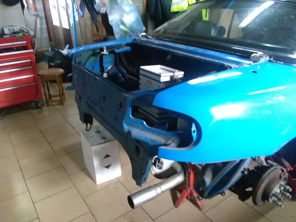

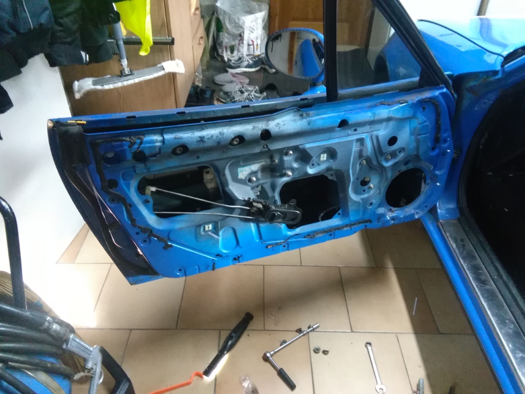

:hello: vincetwin , yellowdog tu a raison mais me doutais connaissant leur maladie j'ai déjà prévu les 2 bas de caisse et les 2 passages de roue :ricane: , la voiture a déjà été bricoler , je reste confiant :ricane: :ricane: :beer: :beer:

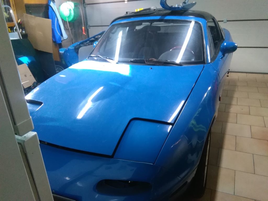

PS : Photo du jour
:ricane: :beer:

Bon courage, je vais suivre ce post ! La classe sur le carrelage !!!

pour le carrelage seras recouverts en tant voulus :ricane: :ricane:

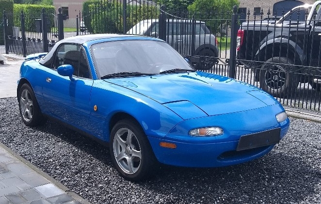

Un belle Mariner Blue qui va retrouver une seconde jeunesse.
Beau projet et continue à nous poster des photos, c'est toujours instructif de voir les différents travaux et leur état d'avancement.

Je la trouve plutot très saine de caisse.

:hello: une caisse qui a déjà été brico je vais devoir repasser dessus , mais cella me fait pas peur j 'en saurais plus sur sont état quand elle seras sur la rôtissoire et sabler :bien: :beer: :ricane:

Tu gagneras du temps en refaisant juste les bas de caisses.
Pour en avoir refait deux complétement , dont une dans une état un peu plus avancée.
Ce sont les bas de caisses et ailes , voir "faux longerons " deformé.
Le reste ne rouille pas.
