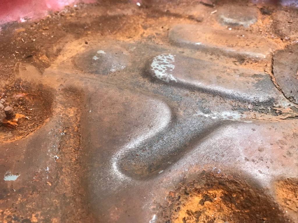

concernant la corrosion, j'ai un bas d'aile arrière touchée ( il n'y a plus le tuyau d'évacuation donc toute l'eau partait dans le longeron, reste a voir l'état du bas de caisse derrière l'aile... la baignoire intérieure est saine, le fond de coffre est oxydé, le revêtement insonorisant a morflé a cause de la non étancheîte de la capote et ça a commencé a attaquer la tôle...ça reste sauvable normalement car ça s'effrite juste en surface , sinon découpe et remise en place d'un nouveau fond de coffre. dans la baie moteur j'ai remarqué quelques petites boursoufflures sous le pop up droit et autres petit recoins, je verrai tout ça au démontage, une fuite le liquide de frein a décaper la peinture sous le mastervac, les dessous sont propres, les trains roulants seront démontés et refaits, la mécanique sortie et réfection de tous les joints, ça pisse l'huile et c'est pas propre. caisse entièrement démontée, décapée, apprêt époxi et peinture. intérieur démonté, changement du tableau de bord, panneaux de portes sellerie, moquettes et isolant, capote...montage des amortisseur meister r du premier GB, changement de tous les consommables par du neuf ( roulements, freins,...) bref un bon programme en perspective :beer:

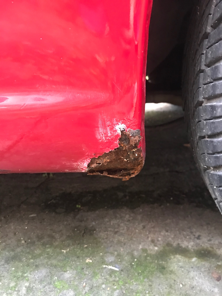

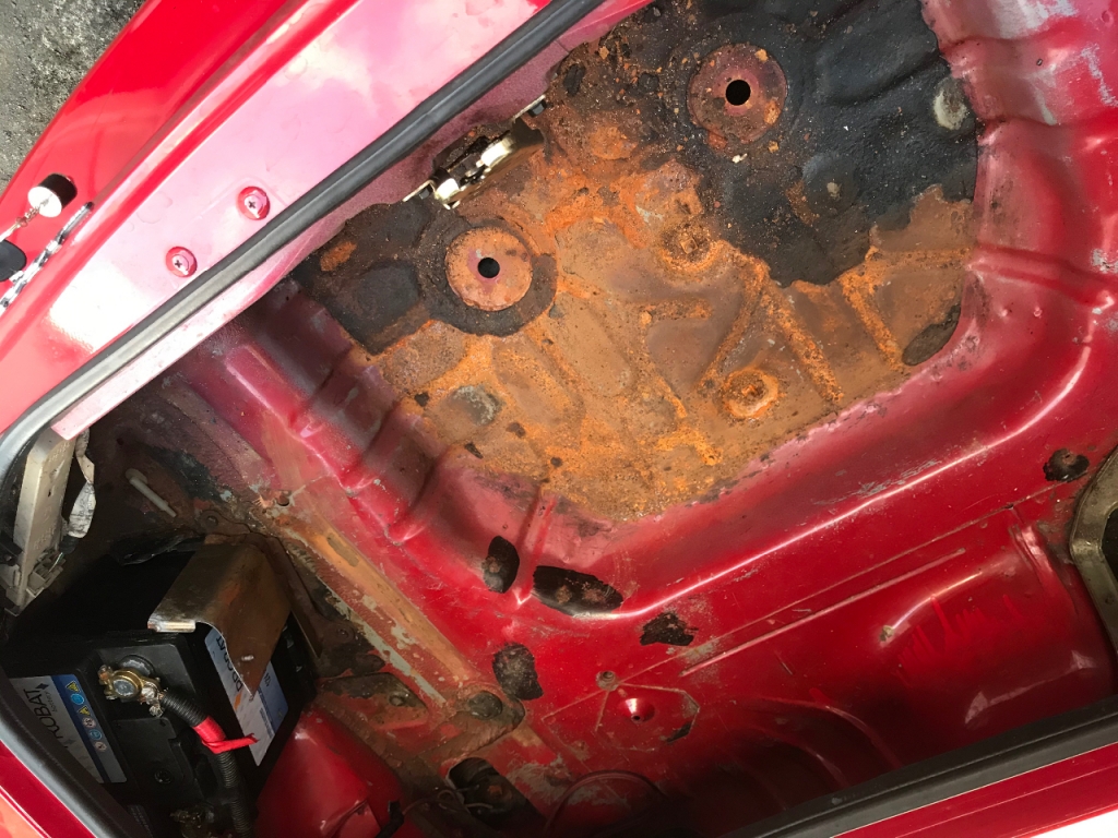

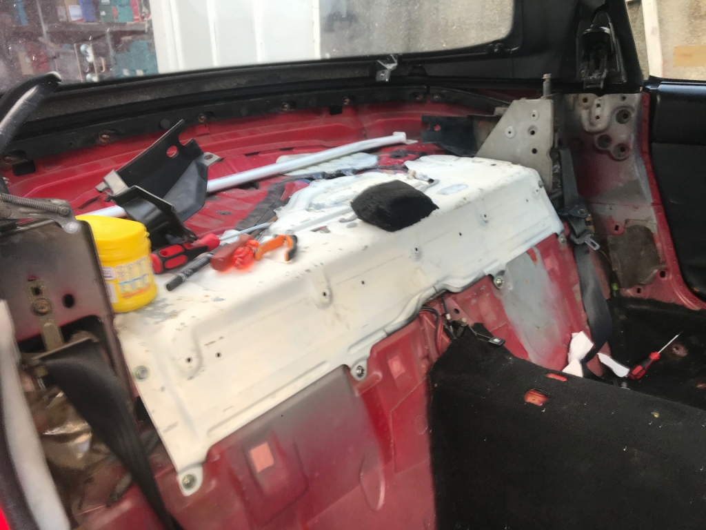

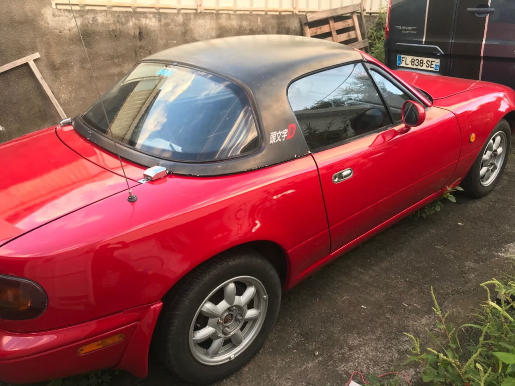

Voilà les premières photos, pour la corrosion, pour l’instant je suis confiants, toutes les zones où l’on voit les dessous sont nickel chrome.
J’ai déjà les sièges, le tableau de bord, les panneaux de porte et pas mal de petites pièces.
Va falloir que je trouve encore pas mal, déjà là casquette de tableau de bord qui est foutue, des rétro jamais repeints et sans doutes pas mal d’autre choses :ptdr:
L’avantage est la limitation du nombre de pièces intérieurs, comparé à mes anciennes 21 2l turbo ça me change ;) ( bon les perfs aussi mais on peux pas tout avoir). Va falloir une extension de mon garage pour le stockage des pièces mais c’est une autre histoire :lol:

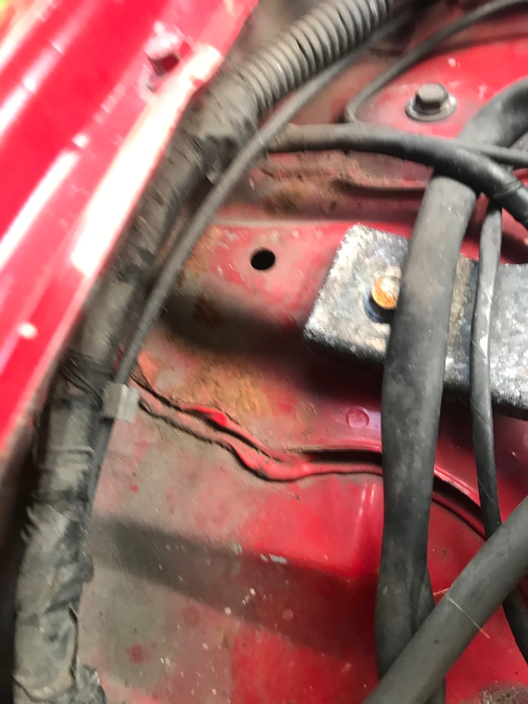

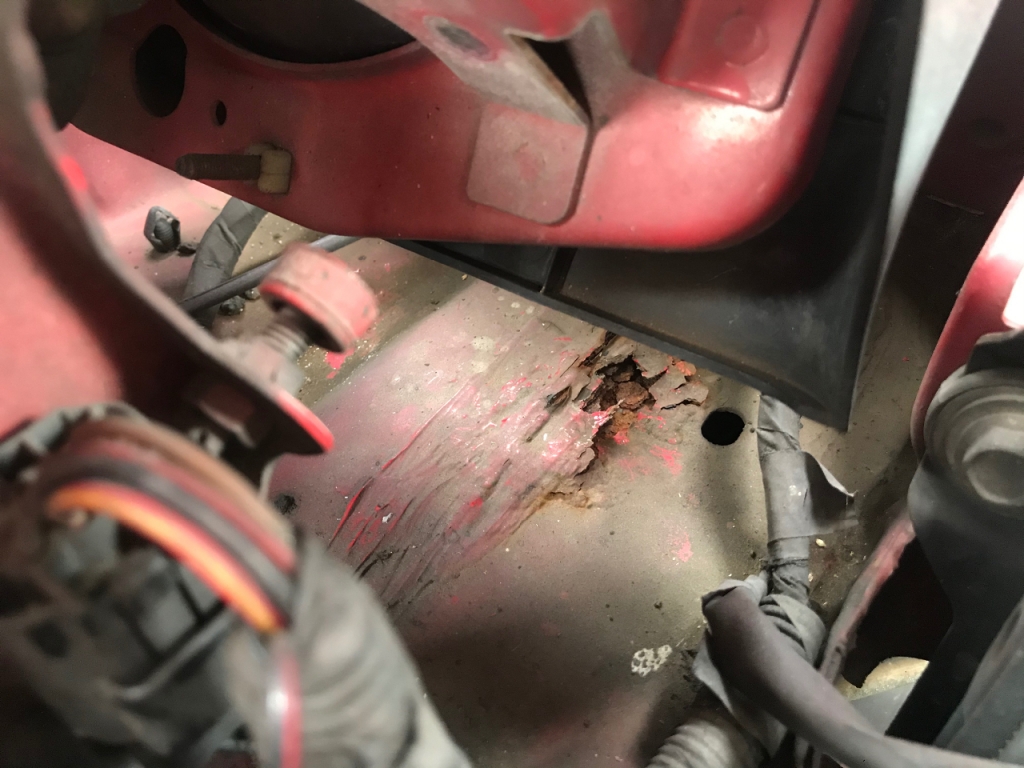

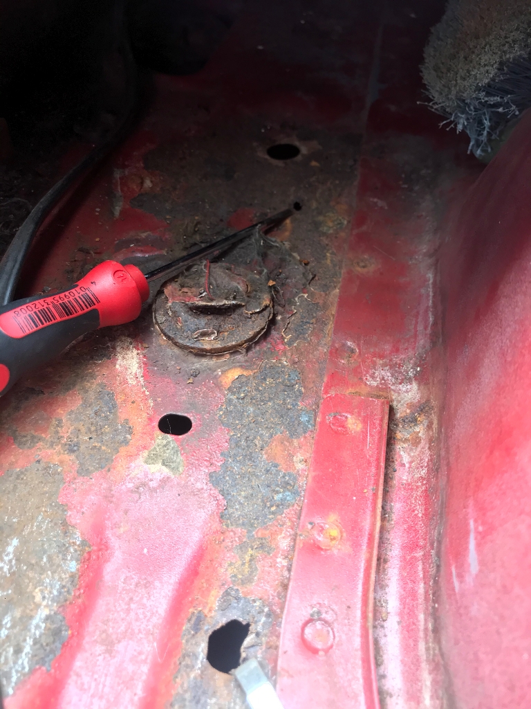

je continue le démontage, j'ai de la corrosion perforante sur le haut du longeron arrière passager, merci la capote sans Rain Rail, :woo: juste sous l'isolant entre l'enrouleur de ceinture et le réservoir ( pas l'endroit le plus facile a atteindre pour réparer :cyp: . j'ai inspecté par les trous du longeron, l'intérieur a l'air sain.
Sous les Pop up, il y a de la boursoufflure sur les joints.... j'attend de démonter le pare choc avant pour y voir plus clair sur l'état de mes longerons avants.

Message Publié : Ven 1 Mai 2020, 11:23
Message(s) : 466
Localisation : Reunion
On voit bien la perforation devant les pointes des tournevis
