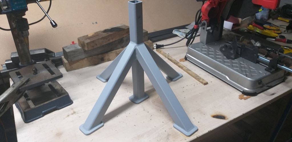

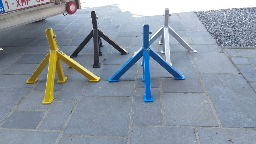

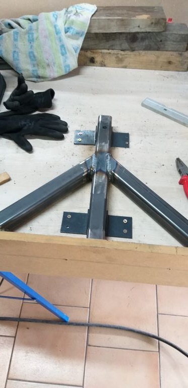

:hello: voici la fabrication de mes chandelles des hautes

C'est beau sauf que tu as oublié que pour rester Isostatique tu n'avais pas besoin d'un quatrième pied. Là tu es Hyperstatique et tu auras toujours un pied qui ne touchera pas le sol. Sauf si tu es sur un sol meuble où les pieds vont s'enfoncer.
C'est vrai que dans le commerce on trouve des chandelles à 4 pieds mais mon Papa qui était mécano, pas du tout physicien pour un clou, l'avait bien compris quand il a fabriqué ses chandelles de ne mettre que trois pieds.
Toi tu as encore fais plus fort en mettant un 5ème pied :etonne:
Mais on apprend toujours de ses erreurs ;)

:hello: merci pour vos commentaire vrais on apprend par ses erreur , mais un grand merci pour ton conseille pour la prochaine fabrication :ricane:
je pense quel vont supporter au minimum 3 tonnes
l'avenir nous dira :beer: :hello:

Super propre :) Félicitations.

Elles sont belles ces chandelles, et la hauteur dispo, c'est top ;)

Solution simple : coller un patin en caoutchouc sous les pieds : ça se déformera assez pour assurer la répartition de la charge sur un sol qui est pas parfaitement plat (et accessoirement ça protege aussi le sol)

Sans vouloir contredire lachutaie, il vaut mieux trop de pied que pas assez, au moins là, tu peux être certain que celui "du côté où ça veut tomber" reposera au sol (une chaise n'a pas 3 pieds) ;)

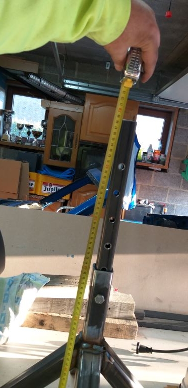

Je salue la démarche mais ne parierait pas la dessus, certainement pas avec moi en dessous :
kojack1965 a écrit :
:o je pense quel vont supporter au minimum 3 tonnes
La vis qui sert de goupille c'est quoi, du m10 ?

Comme Neobob le souligne, pour moi c'est ta vis qui sert de goupille qui va faire si oui ou non tes chandelles sont dangereuses.
VIS INTERDITES à cet endroit, VIS INTERDITES en cisaillemet ce qui est exactement la situation dans laquelle tu les mets :o
Met un axe lisse dans un metal badass.
En fait ton pied là est overoverkill au regard de ta "goupille" et c'est ta "goupille" qui va ceder et bien plus vite que tu ne le pense car un vis en cisaillement c'est juste ridicule en résistance.

Exact une vis doit travailler en traction et non cisaillement ;)

Absolument d'accord. Ce serait acceptable si ta vis serrait fort tout ensemble, mais là c'est du cisaillement, mets une tige costaud

Elles sont jolies mais je ne comprends pas bien l'intérêt de mettre sa vie en jeu avec un produit comme une chandelle qui ne coûte pas bien chère et qui n'a pas été certifiée / vérifiée ? :?:
Ne vaut-il pas mieux prendre des chandelles existantes quitte à les poser sur des bastaings pour augmenter leur hauteur? (à condition que leur charge soit bien répartie dessus et pas uniquement sur 3 ou 4 empreintes en forme de chevron)

La partie filetée est 30 à 50% moins solide que la partie lisse :o

Bonsoir a tous , je vous remercie pour vos commentaire positif et négatif pour les goupilles vous avez raison j 'entend le de-confinement pour les changer et prendre ce qu'il faut c est du 12 millimètre de diamètres , pour répondre pour le prix de chandelles de cette hauteur faut conter 140 euro-+, pour les caoutchoucs une très bonne idée merci a tous :beer: :hello:
