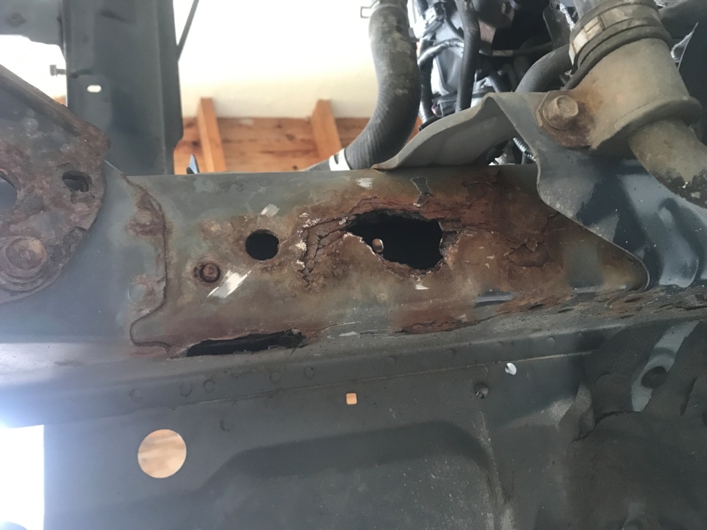

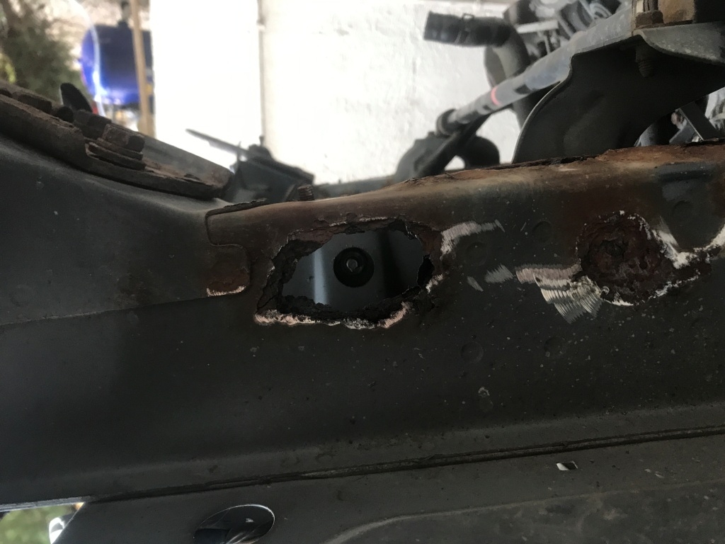

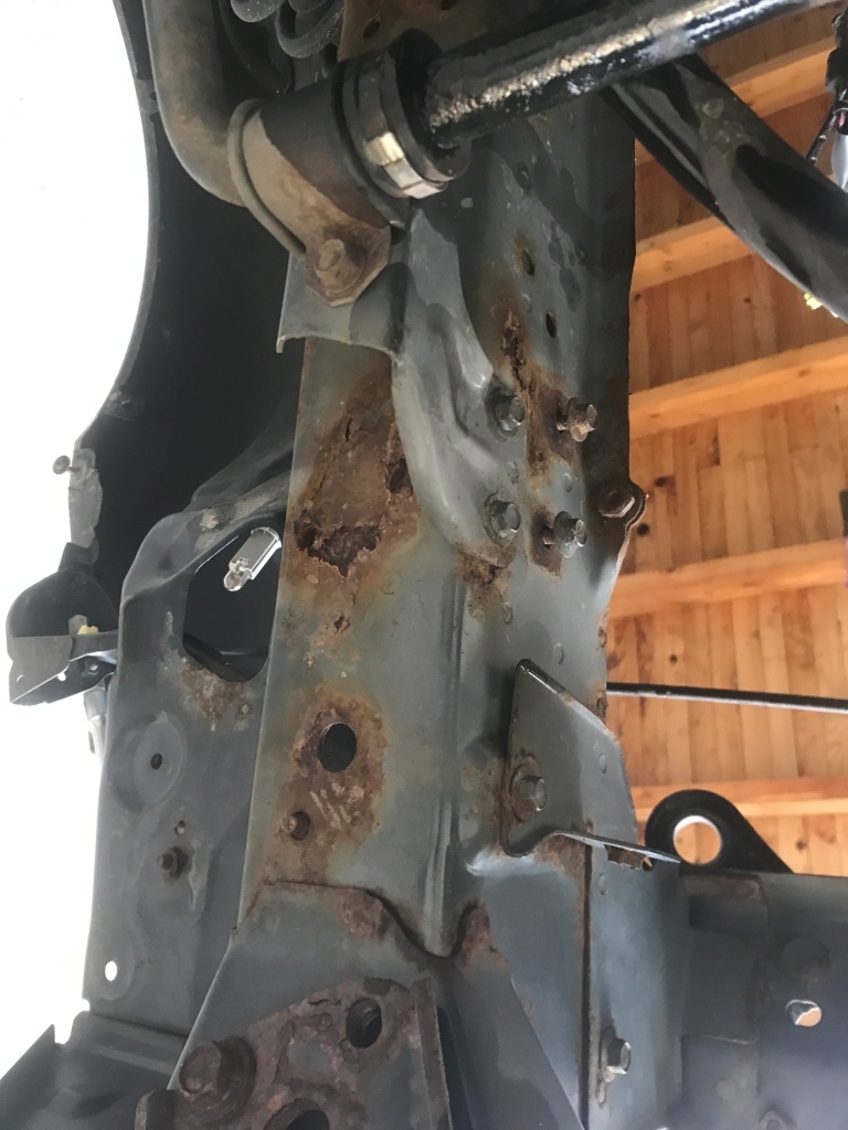

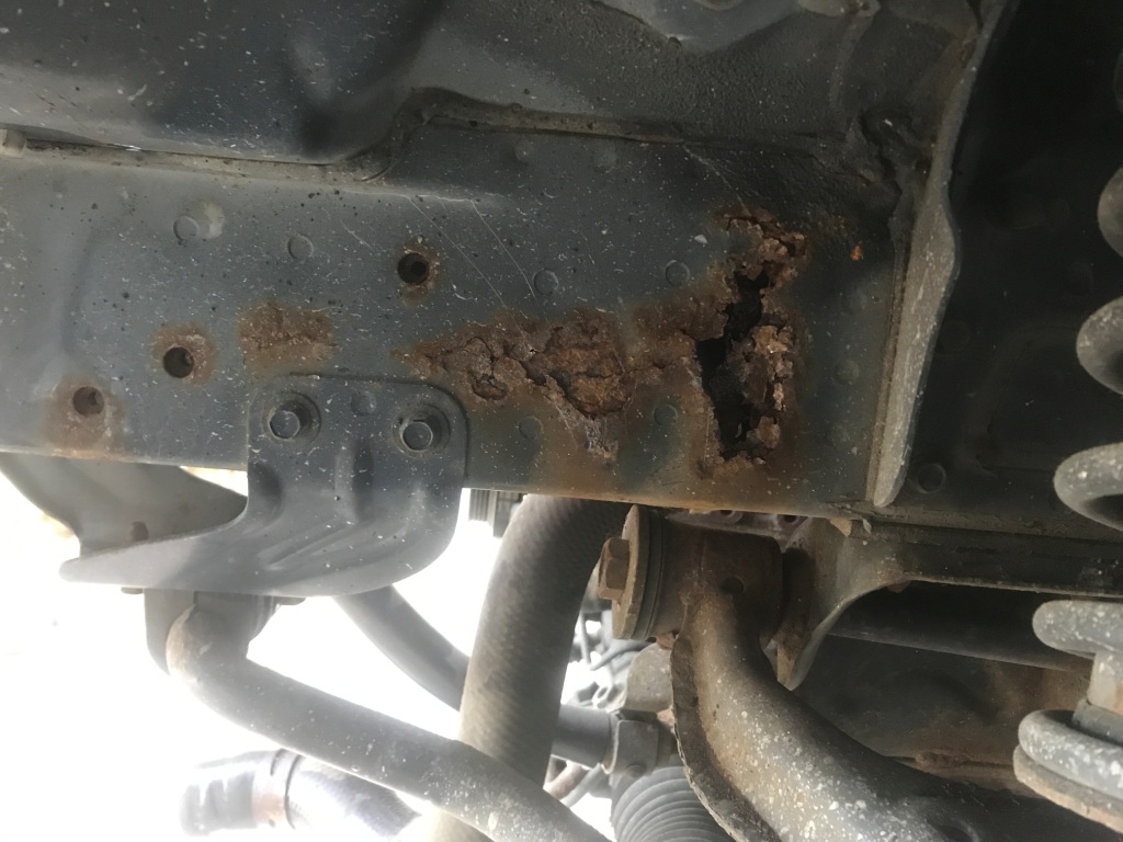

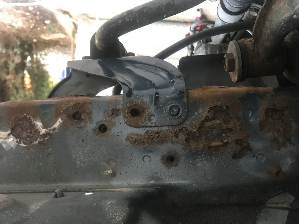

Je viens d' acheter une MX5 nb de 1999 en suisse avec 240000 km, le moteur est bien,les longerons sont légèrement percés , plutôt j'ai tapé avec un marteau les trous sont apparues.
Est ce que je les changes et ou les acheter ?, pour les découper et les souder.
je désire avoir votre avis.
Merci pour les réponses
longeron extérieur droite
longeron extérieur droite et percé vers l'avant
longeron extérieur droite et percé en dessous
longeron gauche moins touché
longeron gauche extérieur

Pour ma part, j'ai perdu toute notion de gravité en regardant tes photos :aie:
Je vois 2-3 petits trous légers - rien de dramatique :cubitus:
Blague à part, tes longerons sont défoncés. Avant de poser la question de les refaire, je ferai une inspection de l'auto complète. Attaqués comme sont tes longerons, il y a des chances que le reste de l'auto soit aussi très touché et la question de restaurer l'auto au complète commence à avoir beaucoup de sens.

Ce qui est étonnant, sur cette photo:
triangle, barre anti roulis et ressort semblent en état très correct...

Je pense que quand tu dis:
Et que les longerons sont morts, c’est probablement du au fait que les suisses lavent les chassis regulierement pour les controles techiques notamment
Donc bar et ressort debarasses du sel et autte bouillasse et eau infiltree dans les longerons
Hypothese plausible??
Oui, c'est possible
