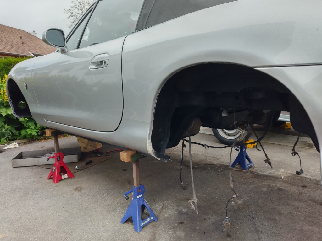

Depuis avril je profite des beaux jours pour remettre un coup de neuf, principalement la rouille des dessous de caisse et changement d'embrayage.
Un vrai tapis volant :D
Sous la voiture j'ai pas de photos mais ça a bien avancé : tous les points de rouille grattés / meulés / poncés, et acide phosphorique.
Les arches de roue et longerons arrière sont propres et ont eu un coup de peinture anti-gravillon.
Pour les points de levage usés et les endroits où la caillasse a enlevé du revêtement, j'ai enlevé la rouille de la même manière (c'était superficiel) et application de peinture bitumeuse, comme à l'origine.
Là on est sur la fin, j'ai pris quelques photos :

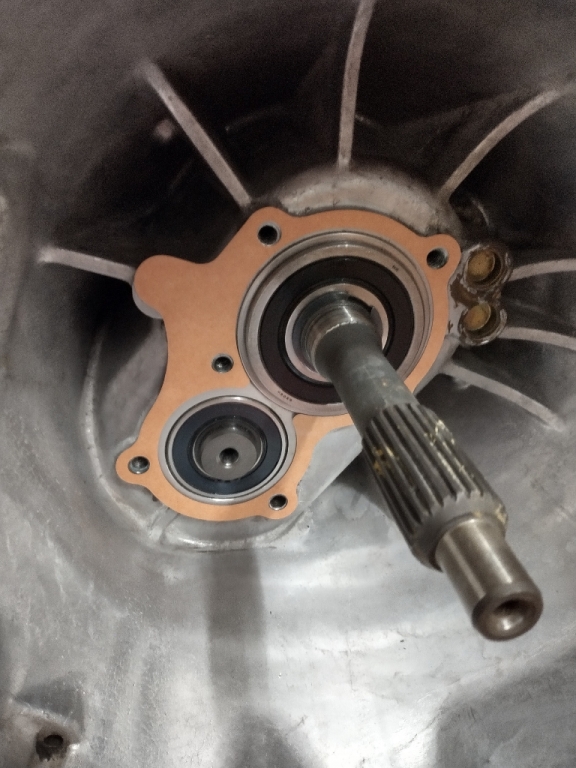

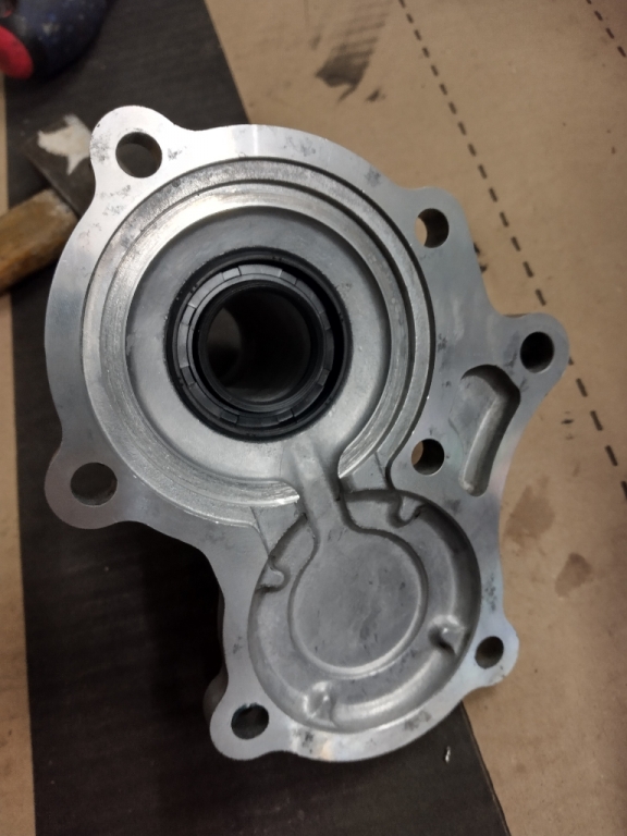

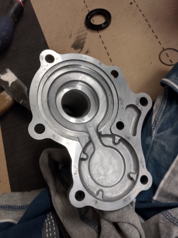

- préparation entrée de boîte avant de la remettre. Nettoyage, nouveaux joints et graisse
Nouveau joint spi
Nouveau joint papier et mise en place de la butée neuve avec graisse

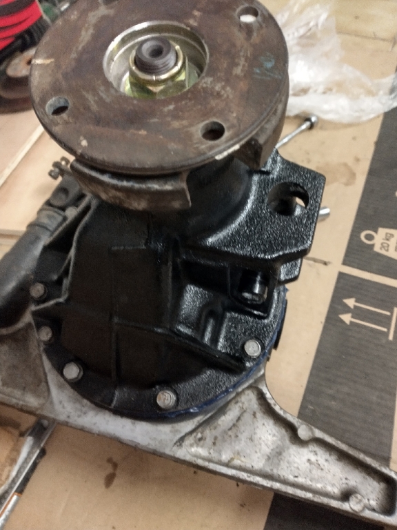

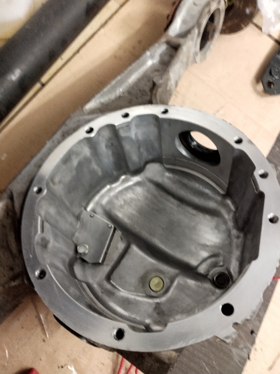

Le pont a été vérifié avec un micro-mètre, merci au tuto du forum c'était fort pratique.
Remontage du pont avec joints spi neufs et joint pâte :
Plan de joint tout propre
Le pont a profité aussi, comme le berceau et les triangles, d'un sablage + peinture epoxy Restom.

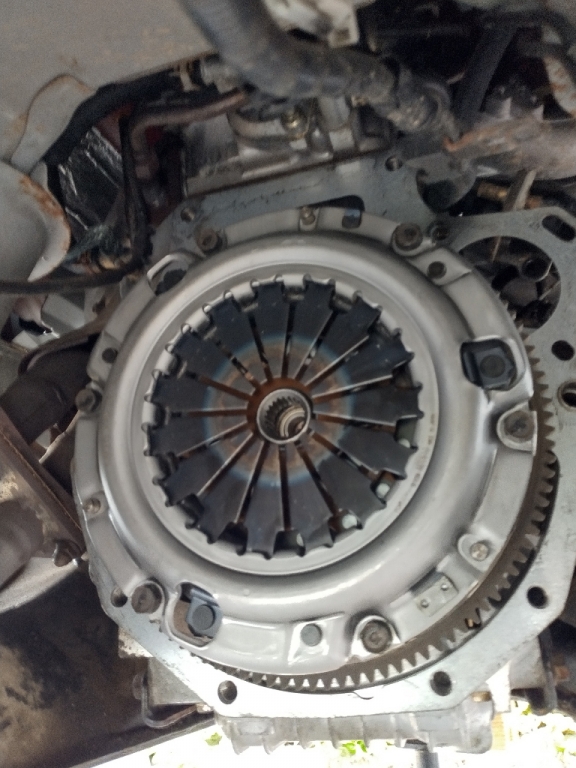

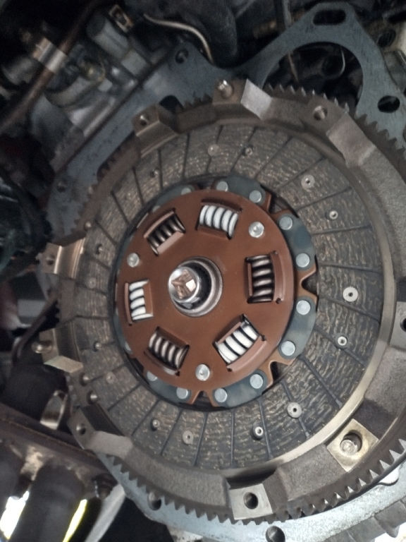

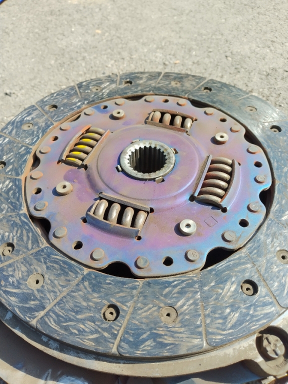

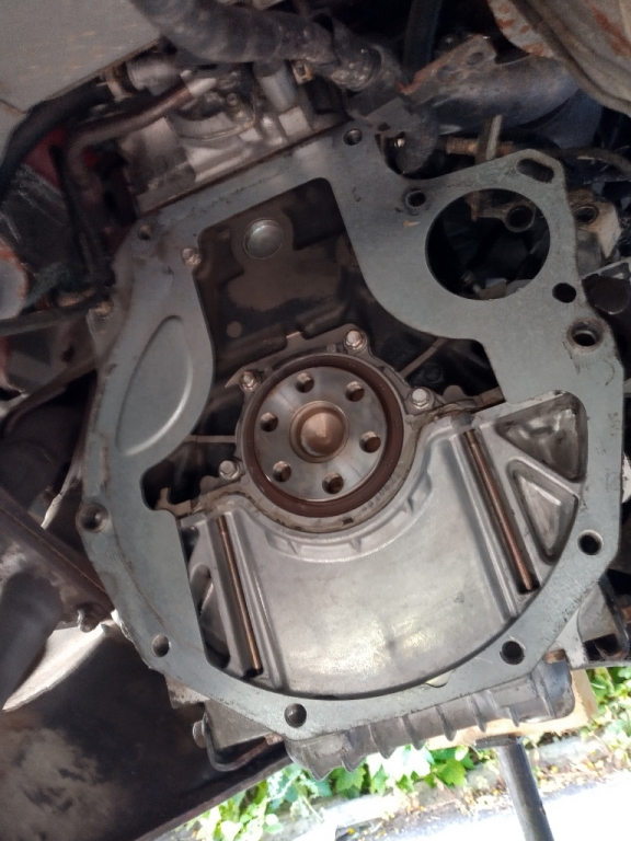

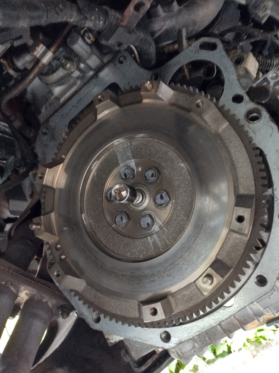

Passons à l'embrayage. On le sentait fatigué à la conduite, son état le confirme :ptdr: la garniture est en bout de course.
D'abord nettoyage du volant moteur et changement du roulement qui sert de guide, voilà la référence : 6202 Z.
Si vous voulez éviter de le payer une blinde sur les sites habituels auto, je vous conseille de faire un tour sur 123Roulement ou autre site spécialisé dans les roulements : moins de 2€ :D
Un bon nettoyage du moteur et changement du joint de vilebrequin

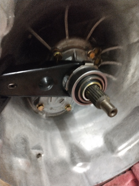

Mise en place du volant, serrage au couple (110Nm) avec frein filet fort
Mise en place du nouveau disque d'embrayage et du mécanisme avec un guide fait maison :D
La boîte a été remontée, non sans mal :aie:
J'ai reçu l'huile de boîte et pont. Le pont étant un torsen, il faut prendre une huile dédiée aux différentiels à glissement limité

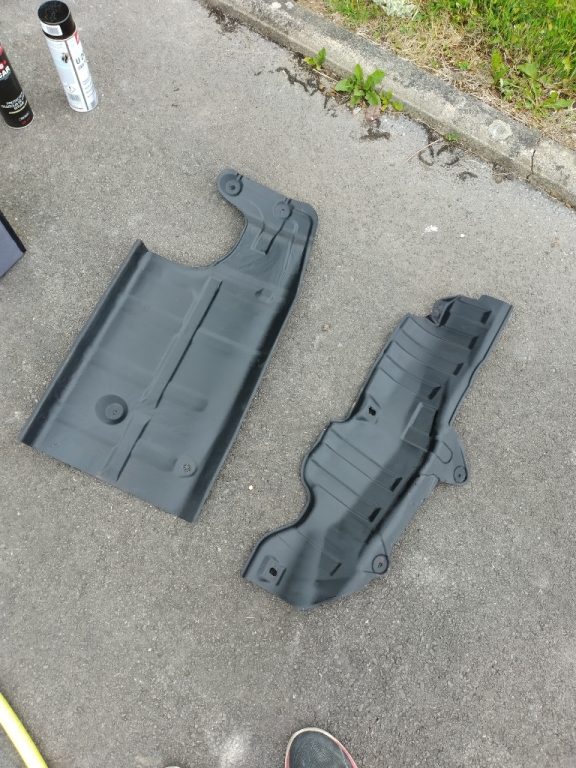

Un aperçu des tôles de protection sous la caisse, toutes dérouillées et repeintes :

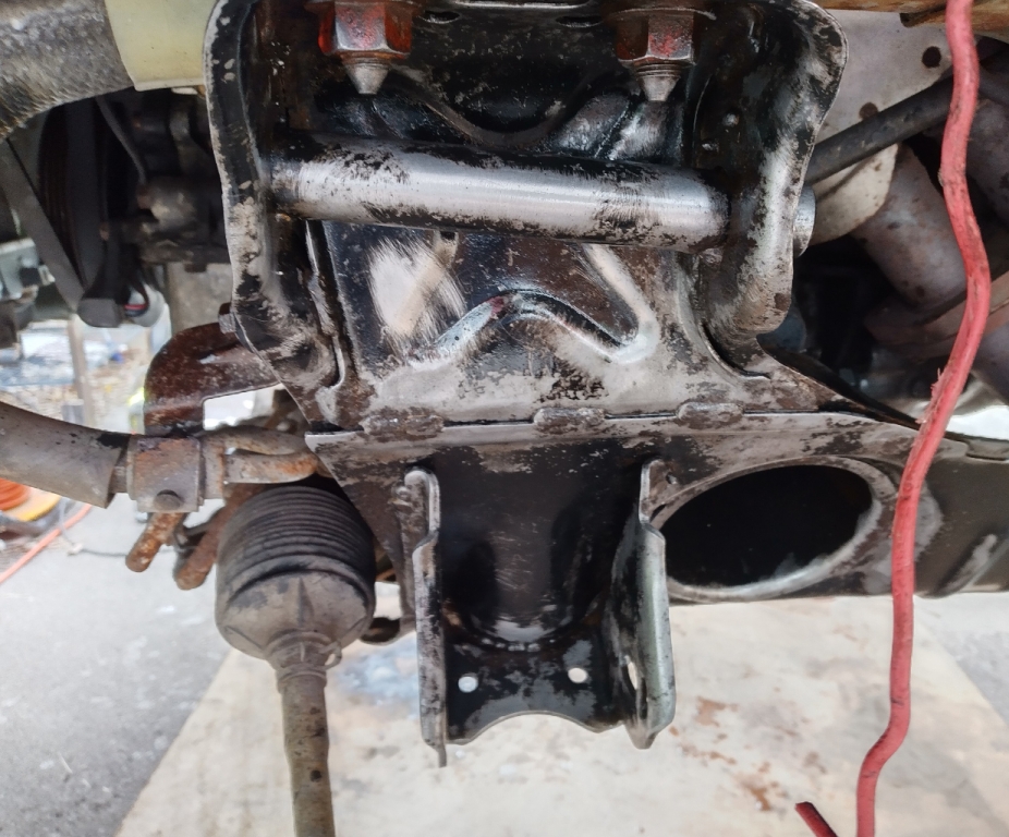

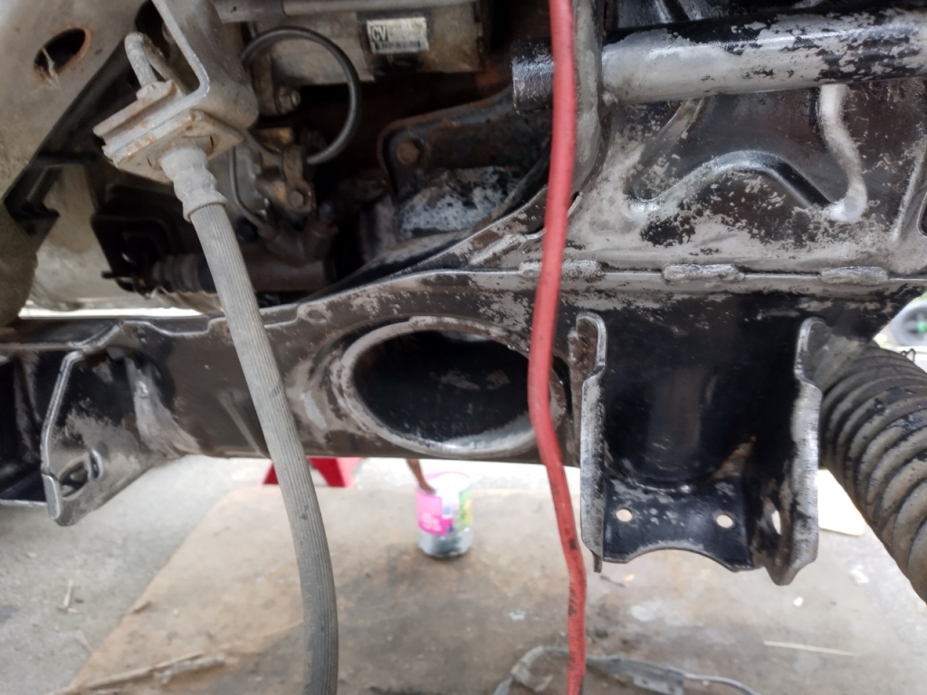

Dernière tâche faite : débarrasser le berceau avant de la rouille et peinture epoxy.
Après passage de disque abrasif / brosse métallique sur perceuse ou meuleuse, un coup d'acide phosphorique qu'on laisse agir :
Le berceau avant était peu touché par la rouille, c'était vraiment superficiel.
Je posterai des photos du berceau repeint.

la 75W90 LS (limited slip) chez Motul contient un(des) additif(s) pour le glissement limité, vu que j'ai un pont torsen.
Les efforts doivent être différents quand il y a ce système.
C'est la même chose chez Red Line : la MT90 c'est de la 75W90 classique (MT = manual transmission), et la 75W90 chez eux doit contenir les additifs pour tous types de pont. On peut d'ailleurs acheter l'additif séparément.
