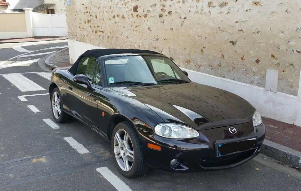

J'attaque le nettoyage ("restauration" me paraît un peu fort comparé à d'autres projets du forum !) de ma Memories 3 de 2004, acquise en décembre..

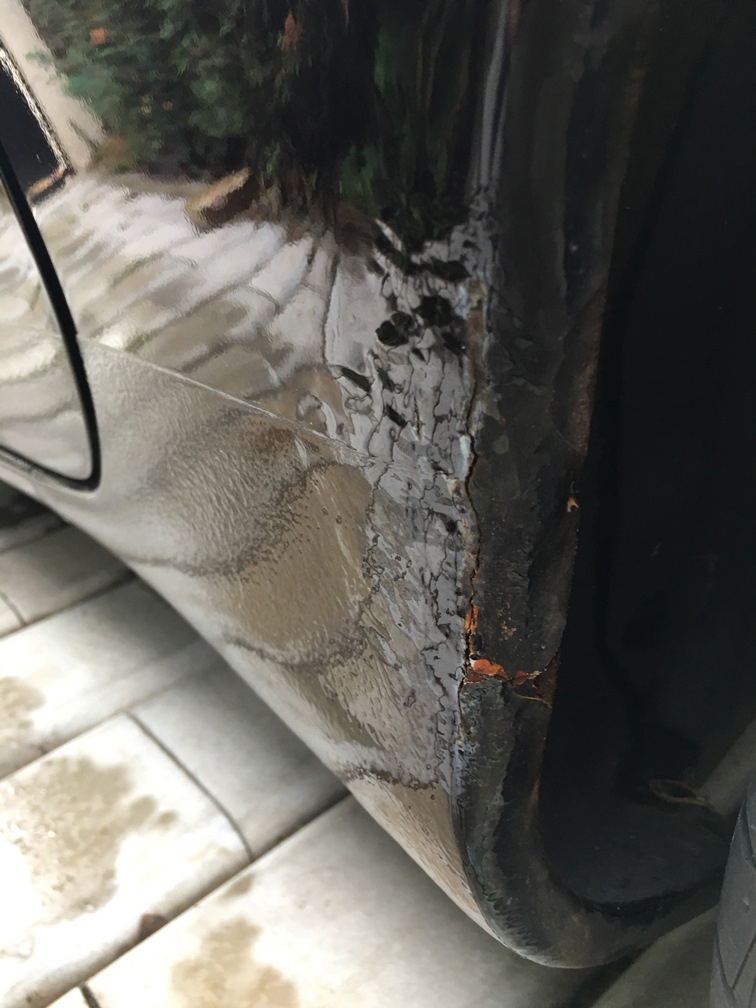

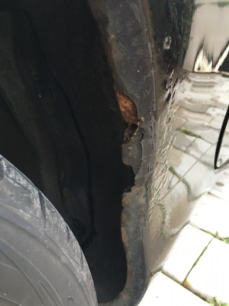

Elle est plutôt en bon état pour une voiture de bientôt 14 ans, si ce n'est un intérieur très sale, et des ailes AR qui partent en copeaux :) Dans mon malheur, j'ai un peu de chance : les longerons sont nickel et le reste de la voiture est plutôt sain..
Avant d'attaquer, quelques photos de l'état actuel..

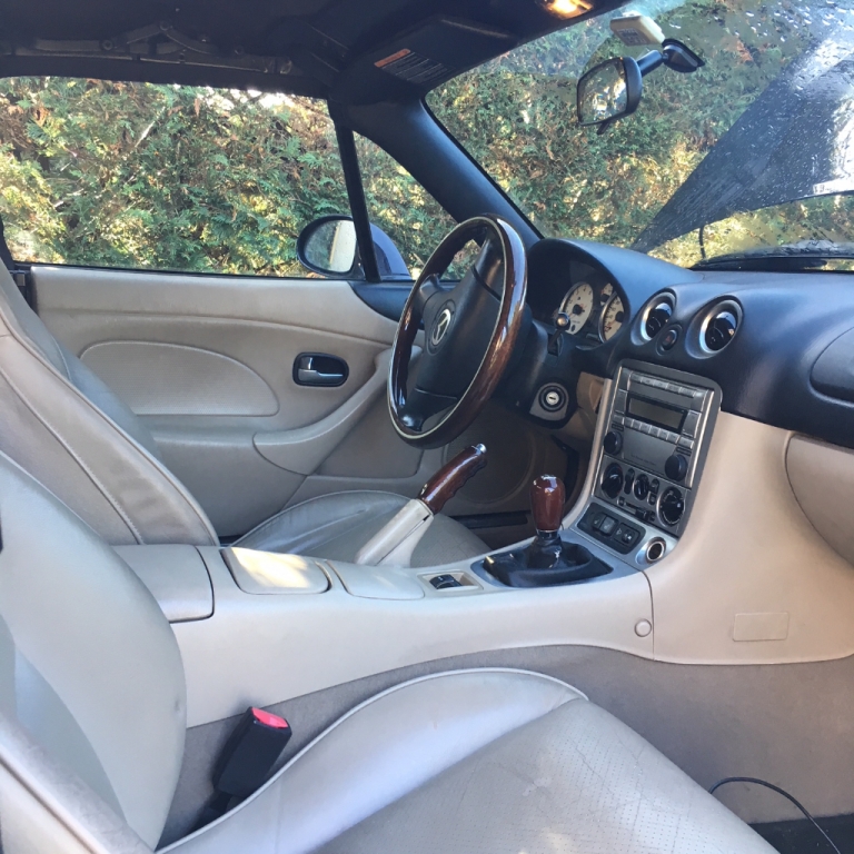

L'intérieur a l'air propre comme ça...

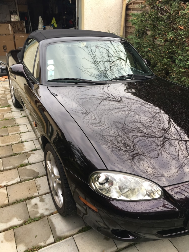

Un peu de dentelle :
et d'oxyde de fer (un peu choucrouté quand même, l'oxyde !) :

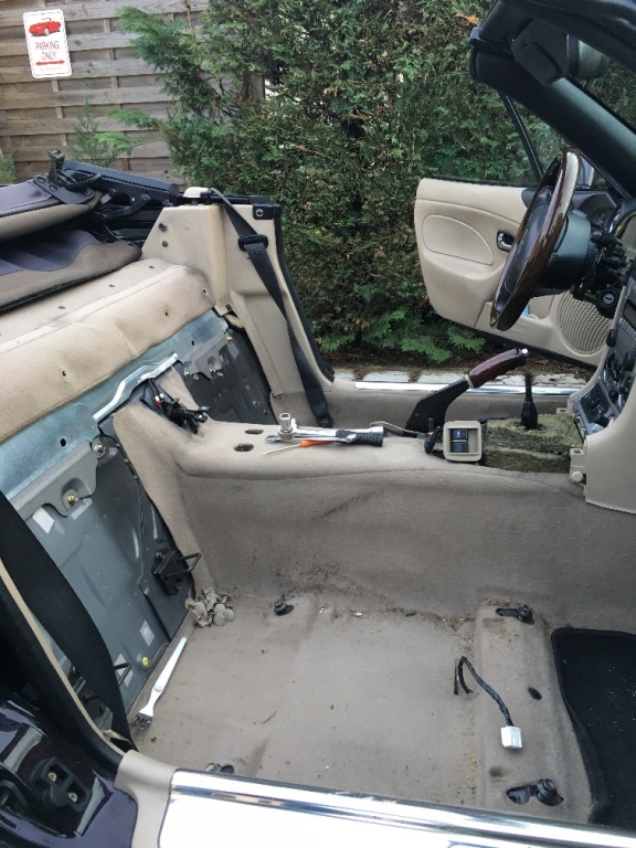

Allez, quelques dizaines de minutes plus tard...
Finalement, y'a pas mal de place :lol: dans une mimix !!
Console centrale et windschott sont passés au nettoyage intégral, après démontage complet.. Y'en a plein le garage et le salon !

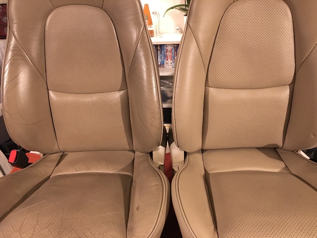

Le siège passager est passé au ColourLock (merci Rob1 pour le tuyau!).. reste le siège chauffeur..
Un petit comparatif :
A gauche de l'image, le siège chauffeur (non c'est pas une RHD..). Le flash écrase un peu la crasse et ne fait pas trop ressortir la brillance du siège passager, mais le contraste est saisissant en vrai..

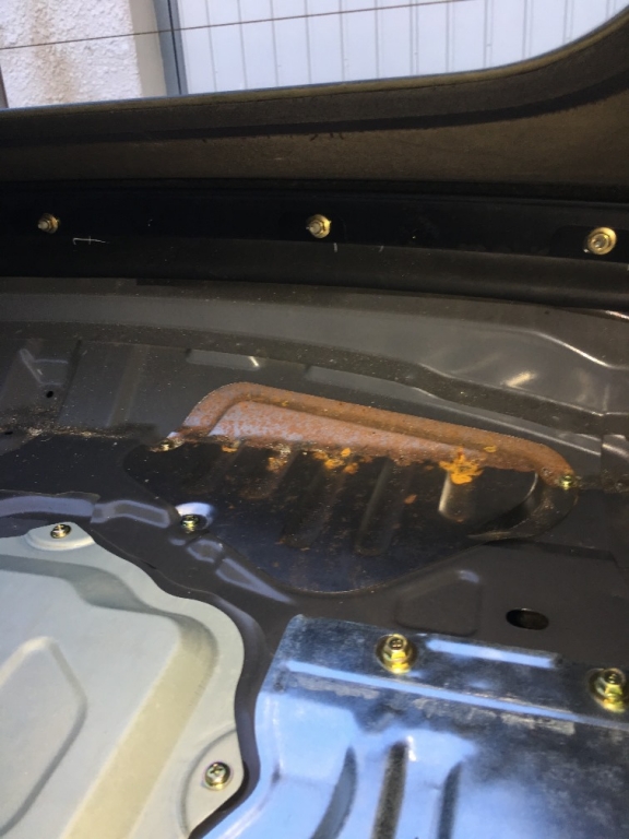

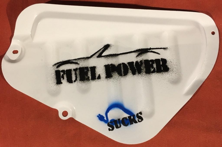

Sous la moquette de la plage arrière, il y a une plaque un peu rouillée :
A votre avis, je peux la démonter sans problème pour la traiter, ou je risque de me retrouver à barboter dans l'essence ? :o

Cette plaque est juste une trappe qui protège la pompe à essence

Merci pour l’info !
Je vais donc la démonter pour la traiter correctement..
Depuis la dernière fois, j’ai enlevé toutes les moquettes..
Un gros coup d’aspirateur, un long passage au nettoyant moquette, quelques (dizaines de) coups de brosse, et elle a retrouvé un aspect présentable (après avoir viré le chat qui s’est approprié la moquette de la plage arrière)...

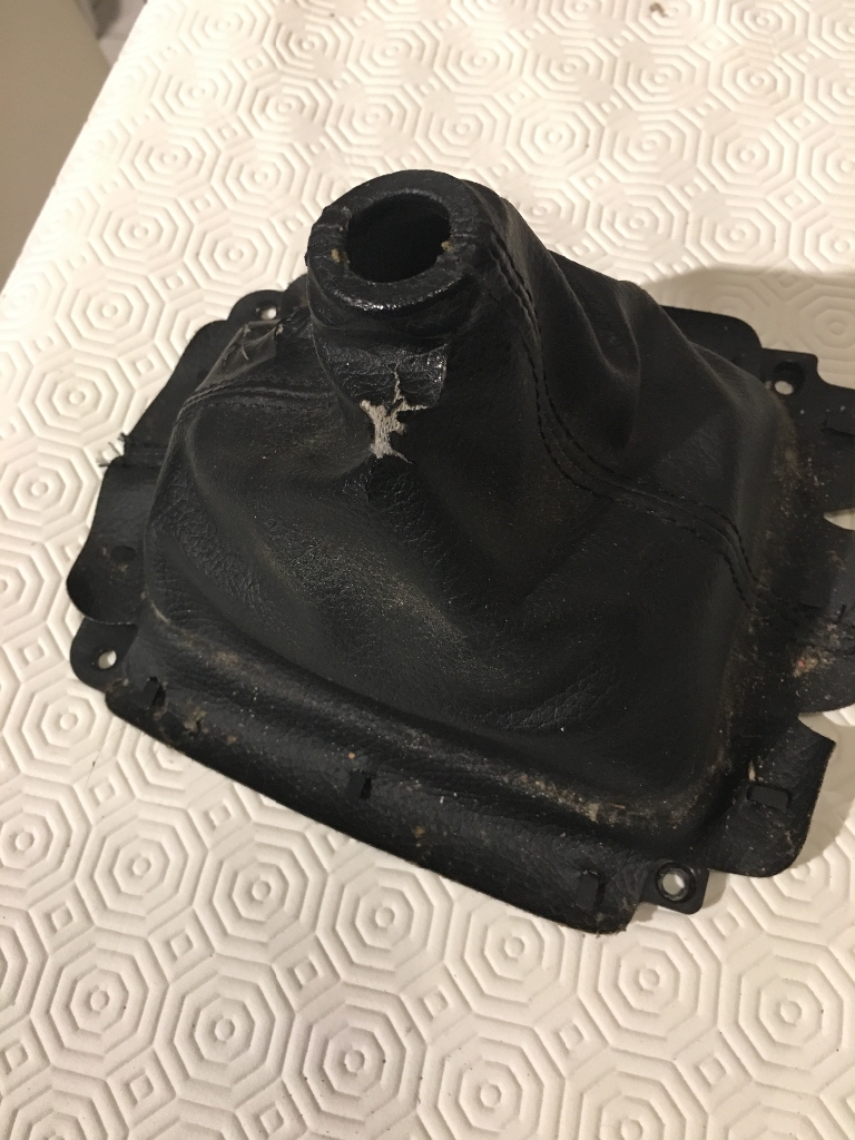

Tapis de sol et soufflet du levier de vitesse commandés !
Les tapis actuels sont ceux d’origine : il y a le logo de la concession (brodé siouplé!) où la première proprio allemande a acheté la mimix..
Quant au soufflet, il est une victime collatérale du plaisir qu’on prend à changer les rapports...

C'est quand même super classe l'intérieur d'une NB par rapport à toutes les autres NA,NC et ND, même avec des séries spéciales, aucune ne lui arrive à la cheville je trouve.
Et ce cuir beige avec le bois, c'est d'un chatoyant... :love2:

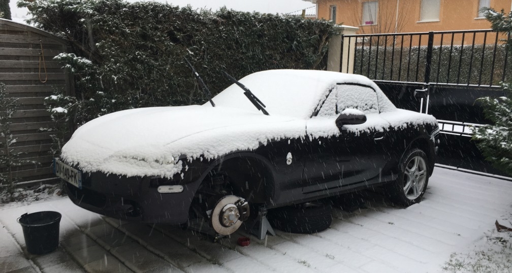

Il neige, mon daily a un frein à main électrique, et Mimix est sur les chandelles..
:tantpis:

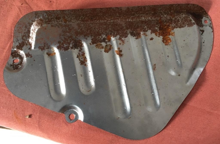

La plaque de protection de la pompe à essence, visible une fois la moquette enlevée, était un peu rouillée (une légère fuite, sûrement. D'où le changement de capote -j'imagine- dont m'a parlé l'ancien propriétaire)..
Du coup, ponçage recto/verso !
Il me semble qu'en ponçant, j'ai totalement enlevé la couche de protection du métal..
Pour éviter que ça recommence, j'ai passé 2 couches d'apprêt antirouille (recto verso of course!), 2 couches de peinture et 2 couches de vernis.
Ca devrait être bon...
J'en ai profité pour faire un peu de déco :ricane: (l'effet "nuage" est voulu)
Bon, ok, c'est pas très "politically correct".. mais ça soulage :D à une époque où les vilaines voitures sont des monstres polluants qui mangent les enfants ! (c'est du moins ce qu'on nous raconte...)
Dès que je peux, je remonte cette plaque.

J’adore le tag de la plaque. :D Faits avec des pochoirs j’imagine?

Merci !
Yes je l'ai fait au pochoir : carton léger pour la voiture électrique qui "sucks" et feuille de papier pour le haut. Le papier plus léger ne descend pas dans les alvéoles de la tôle, du coup ça permet l'effet "nuage-de-particules-qui-puent-'toussa-toussa'.. " :D
N'ayant pas d'aérographe, c'est tout ce que j'ai trouvé pour y arriver..
