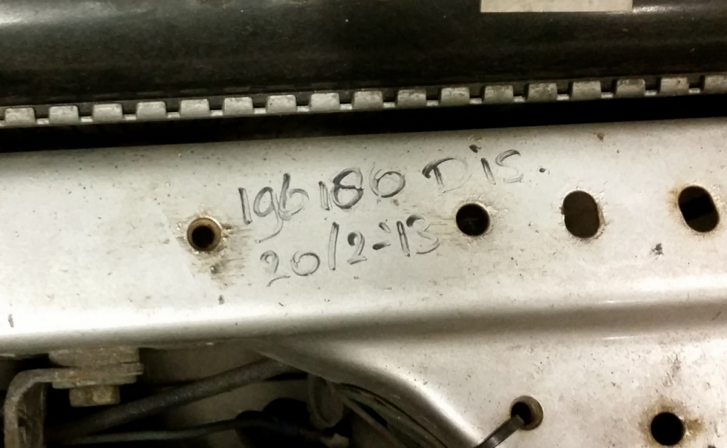

- une distribution faite mais quand ? (c'est écrit mais indéchiffrable) ;

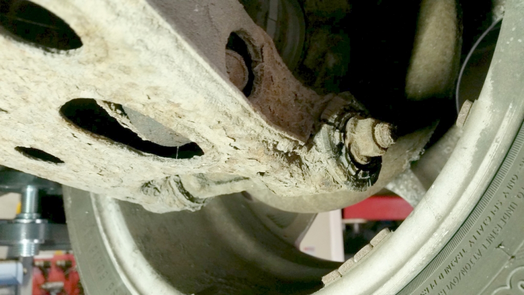

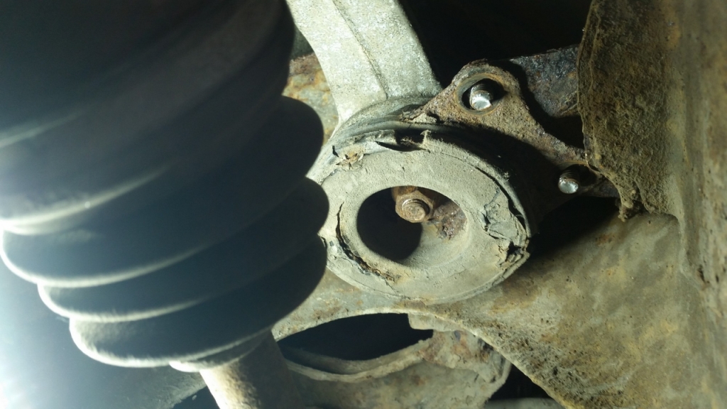

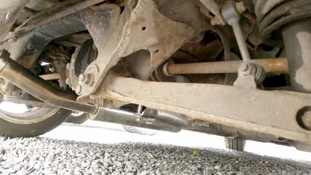

Un des silent-blocs (et au passage l'état des bras de suspension, mais bon, 33 ans)

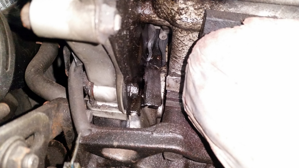

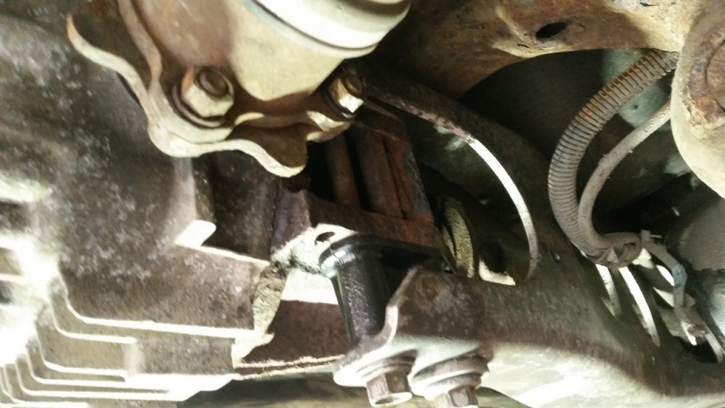

Autre silent-bloc + boulons manquants.

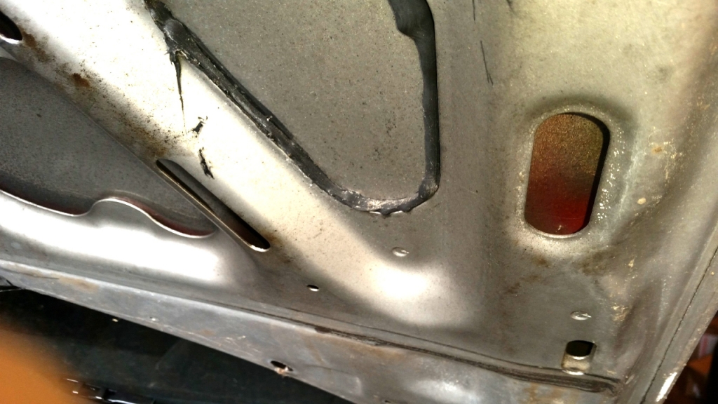

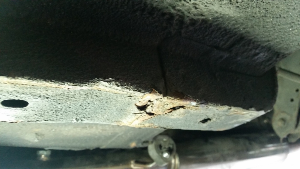

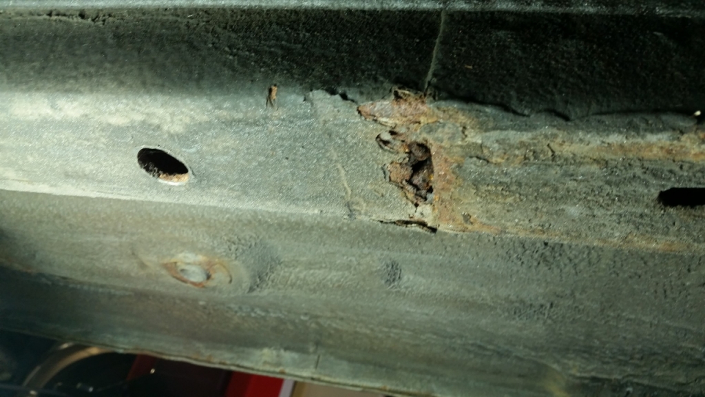

Longeron (?) à l'arrière, rouillé.
Son copain de l'autre côté, tout aussi rouillé.

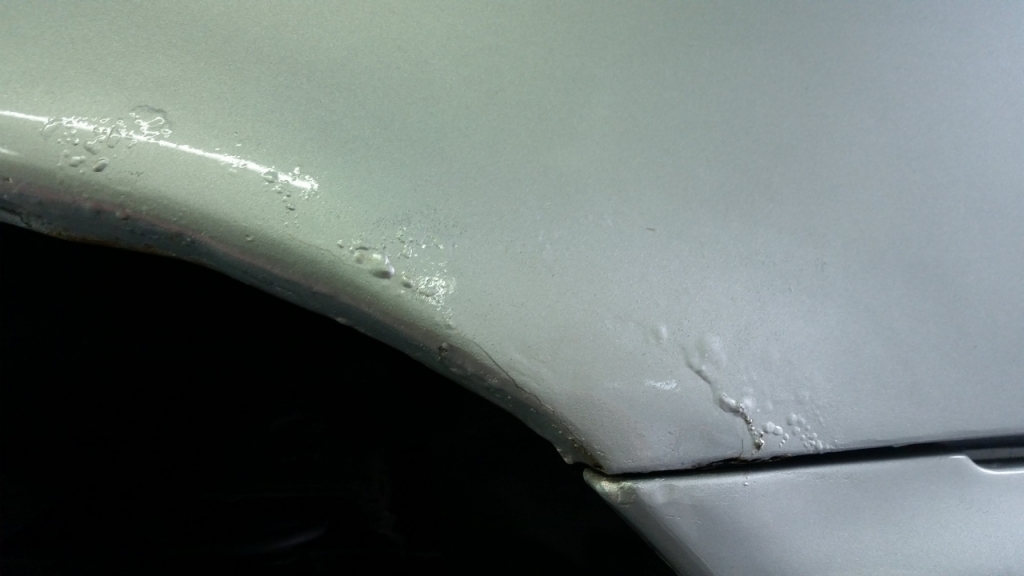

L'aile qui rouille.

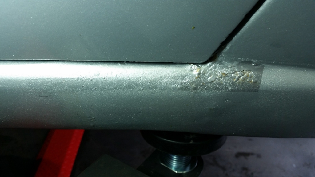

Le bas de caisse qui re-rouille.

Autre petite question au passage, ça demande un outillage spécifique de démonter les silent-blocs au niveau du bras de suspension arrière ? (j'espère ne pas me tromper dans les mots...)

Les silent blocs tu peux les faire soit avec une sorte d'emporte pièce, soit à la presse.
Pour le reste de l'auto en elle-même, effectivement il y a du boulot. Clairement la mécanique et les trains c'est le plus simple et le moins cher. Le principal problème c'est la rouille, on ne sait jamais jusqu'où ça va et le prix que ça va coûter.
Si pour moins de 1000€ tu peux faire la mécanique, ça te laisse un beau budget pour la carrosserie.
Je posais la question pour les silent-blocs car le garagiste qui a remonté le diff me disait qu'il n'était pas équipé pour ça.

Pour les silenblocs, tu les crames au chalumeau et après nettoyage
Je l'ai fait sur 3 des silenblocs de triangle qui ne voulaient pas sortir sans détruire le triangle.
Le triangle démonté biensur :D

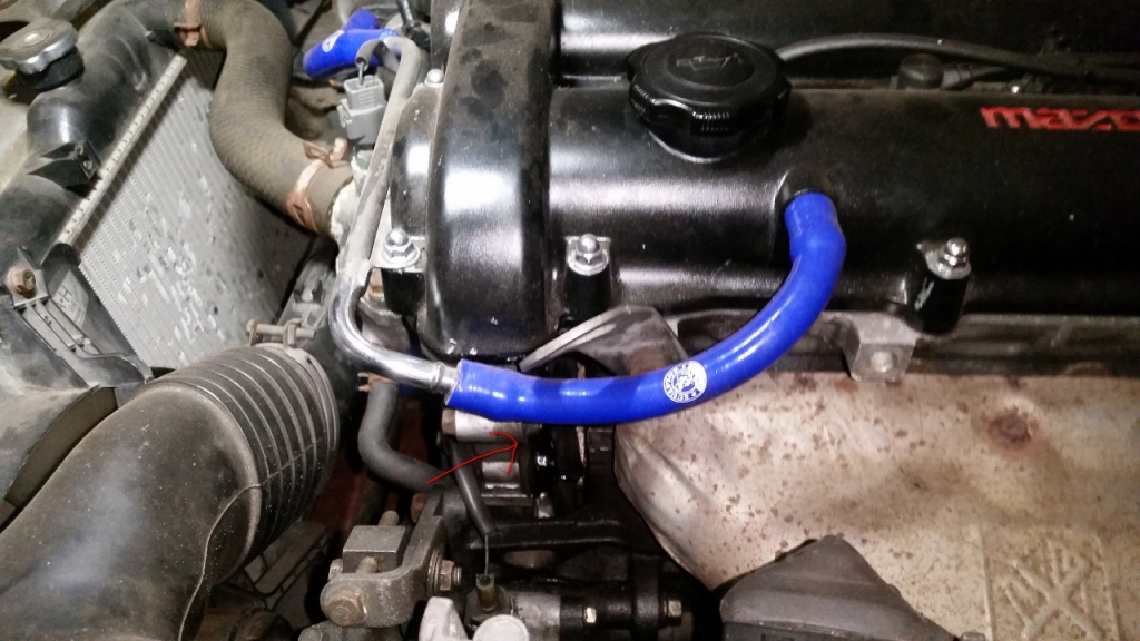

  • Le moteur démarre sans problème mais le démarreur semble au bout de sa vie. Je pensais à un problème de batterie (elle était très bas selon mon chargeur) mais je l'ai chargée et ça ne change rien. Le premier tour de démarrage semble très difficile mais le moteur démarre facilement malgré tout. Démarreur HS ? Batterie claquée même chargée à 100% ? Normal ?
  • De toutes les photos que j'ai vues de moteurs de mimix, il y a un tuyau là où moi je n'en ai pas (les deux sorties au milieu de la photo, normalement il y a un tuyau sur celle du bas) :
Au passage j'ai une plaque rivetée juste au-dessus......... en allemand. Pourtant c'est bien une US. Importée en Allemagne, obligation d'ajouter une plaque d'identification ?

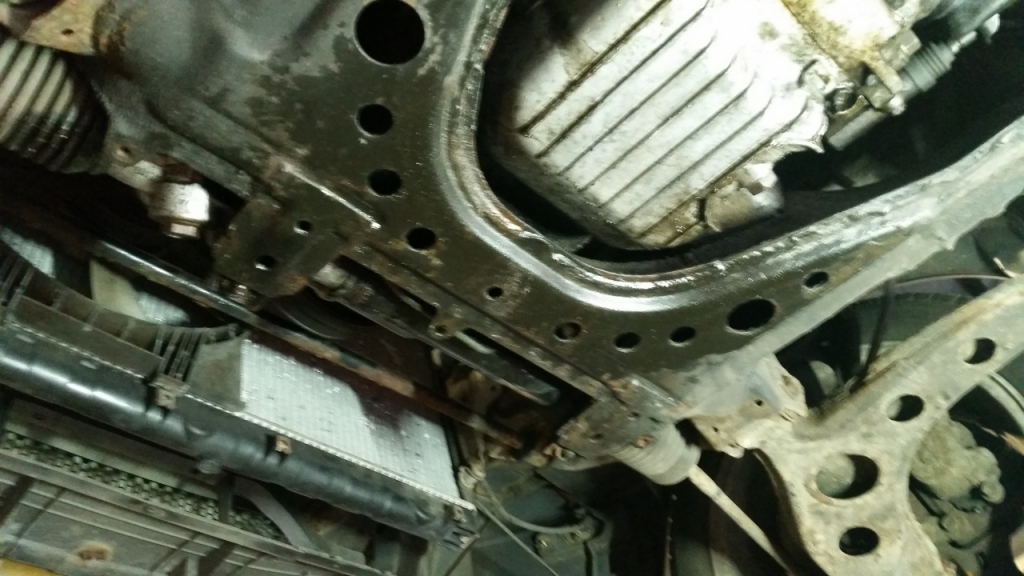

  • Tout ce qui est bras de suspension, différentiel, berceau avant et arrière... sont piqués ou bien rouillés. À mon sens rien de grave, ça reste superficiel mais ça demanderait à terme un bon sablage / nettoyage / traitement.

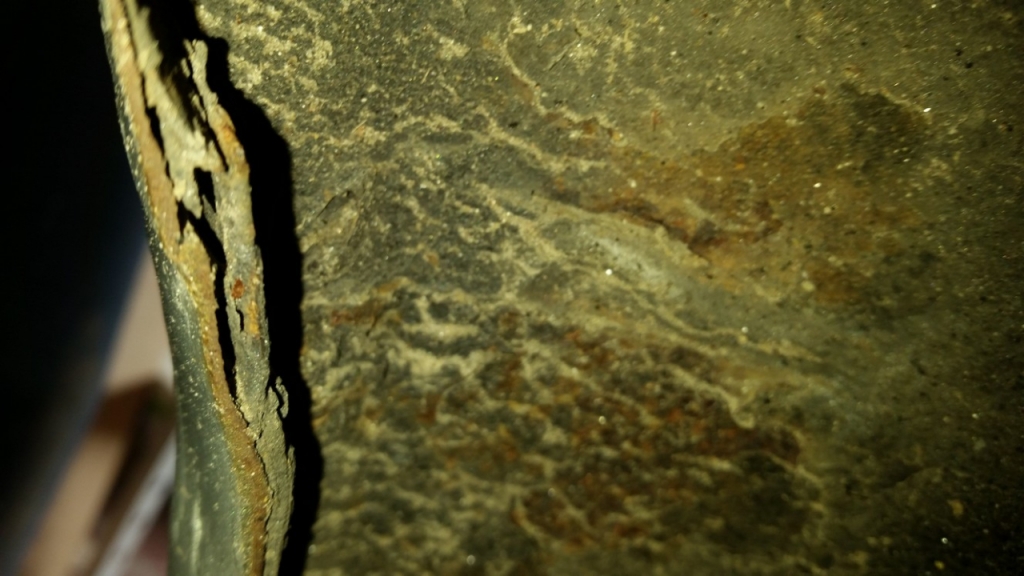

  • Longerons avec début de rouille :

  • En relativement bon état général. Curiosité : on dirait que la voiture a été repeinte. Il y a des traces de rouge au niveau du capot moteur. Ou alors elle a été accidentée et le capot a été remplacé par un rouge qui a été repeint. Mais dans les ailes arrières les boulons sont peints.

  • Ailes et base de caisse : un côté fort bon, un autre avec une aile qui boursoufle un peu et un bas de caisse qui a été refait / mal refait. Il est irrégulier et mon aimant colle, mais moins fort que sur d'autres parties de la carrosserie.

Lorsqu'une voiture est repeinte, c'est très rare qu'elle soit intégralement démontée, donc il y a forcément des traces de l'ancienne couleur un peu partout, notamment dans les ouvrants. Déjà, la cloison entre le moteur et l'habitacle, ou le fond du coffre, le bac à batterie...

Les tuyaux, il se pourrait bien que ce soit les vestiges d'une clim qui a été démontée. Les Miata l'avaient souvent -sous forme de pack d'option-, il est possible qu'elle ait été démontée lors d'une vie passée "tumultueuse". Si tu as (ou a eu la clim), il doit y avoir un bouton A/C dans l'habitacle, sur les molettes de ventilation, ou à côté. De même, il doit y avoir 2 ventilateurs sur le radiateur devant le moteur. Quand on regarde la voiture, celui à droite est toujours là, celui à gauche n'est là que si la clim était montée.
Non, ce n'est pas un longeron au sens strict du terme. Les longerons sont à l'avant, de part et d'autre du moteur, et ils rouillent allégrement....mais uniquement sur les NB et NBFL.
Là, ce que tu montre, c'est "juste" une tôle en forme de U carré sous la caisse. Mais ça frotte sur les ralentisseurs, la protection antirouille se barre, et ...bin ça rouille :tantpis:
Les bas de caisse sont à reprendre en effet, de même que les contours d'aile. Pas de bol, c'est l'opération la plus chère.

Là, difficile de juger en photo, mais pour moi elle est bien grise, et a peut-être reçu un capot rouge au fil de sa vie.
Je ne sais pas sur les Miata, mais sur les Mx5 il y a une étiquette dans la porte avec le code couleur. SU = rouge, 3L = gris silverstone.
il y a une sorte de gris plus foncé sous mon gris clair.
Ce gris plus foncé est probablement l'apprêt (la sous couche quoi :D ), visible quand la peinture se barre.

Les tuyaux c'est la clim, ils ont sûrement enlevé la partie dans la baie moteur mais pas côté ventilation. C'est facile d'enlever le reste, c'est derrière la boite à gants. Cependant il te faudra un tube guide d'air à installer à la place.
La plaque en allemand c'était sûrement pour la RTI de chez eux. Il vaut mieux la laisser.

Juste une inquiétude pour le U rouillé (que tu appelle Longeron), à voi si ça ne passe pas au travers :aie: Il faudrait gratter avec un tournevis... Et éventuellement gratter toute la rouille friable (si du dessous vous voyez le siège il faudra s'inquiéter :ricane: ) et tartiner de Ferrose ou équivalent.

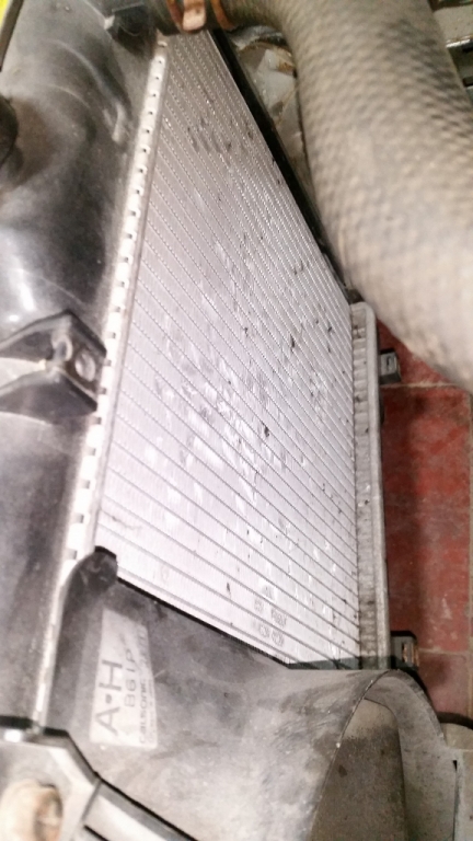

Au passage, un peu abîmé, le radiateur.
Ils ont déjà été refaits en partie, mais un des côtés est plus beau que l'autre. Mon garage est sec et je ne compte pas rouler en temps de pluie (sauf si on part en vacances avec...), donc j'imagine que ce sera à évolution lente mais à faire dans les 3 ans à venir.
Les vrais longerons (à l'avant) semblent bien. Je comprends mieux (avec les casse-vitesse) pourquoi une des tôles en U est légèrement croquée.

En carrosserie, je ne vois rien de rédhibitoire pour le CT. En France en tout cas. OK, il y a aura mention de corrosion multiple et j'en passe, mais des ailes cloquées ça n'est pas un motif de refus.

La fuite d'huile non plus, ça te coutera un "défaut d'étanchéité moteur", il y a fort à parier que ça vient du joint de cache culbu, et/ou du joint de CAS, un grand classique sur les NA.

Pour la fuite j'ai essayé de remonter au plus haut et c'est gras ici :
(y'a une flèche rouge, mais j'ai été un peu léger sur le trait...)
Pour la rouille, le CT est chiant quand c'est en bas. Sinon je suis déjà passé avec un Terrano dont une des ailes était pratiquement trouée sans souci (à part une remarque).
Et pour l'huile il y avait déjà une remarque lors de son dernier CT en 2021.

Autre chose qui est cohérent, c'est une indication de changement de distri indiqué au feutre dans la baie moteur :
Et je retrouve cette info au niveau du carpass, à savoir la date (février 21) et le "kilométrage" 196180.
Autant pour les relevés précédents (officiels) je peux admettre qu'on compte parfois en km (puisque c'est exprimé comme tel sur le document), parfois en miles (puisque c'est ce que le compteur indique), autant je ne vois pas qqn écrire au feutre dans la baie moteur autre chose qu'un relevé de compteur.
Si c'est ça elle aurait eu 196180 miles en 2013.
Et actuellement plus de 214000 miles (dernier relevé "élevé" de 2020). 20000 miles (32k km) entre 2013 et 2020, c'est pas totalement fou non plus pour une voiture de plus de 20 ans.
Mais si c'est ça, ça lui fait quand même plus de 344000 km. Si c'est ça, elle est en vachement bon état intérieur. Pas possible que les sièges soient d'origine, j'y crois pas. Et si elle a vraiment 344k bornes, ça commence à faire beaucoup. Je veux bien que c'est fiable (le rédacteur en chef d'Auto-Rétro avait fait un article sur les 400k km de la sienne), mais quand même.
Après, allez savoir si le moteur est d'origine... Et puis personne n'a effacé l'info sur la distri écrite en 2013. Si mes calculs sont bons, si la courroie est celle de 2013, elle a 11 ans et plus de 18000 miles.
