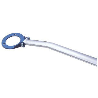

Chez Tein, ils font pas pour la NA, mais pour la NB et NC oui (environ 120£):
En suite chez Cusco, section ovale en acier, 163$ :
http://www.autocarparts.com/part/78/23/
Flyin Miata, section ronde, appartement réglable, patte doublé, prix inconnu je ne l'ai pas trouvé sur leur site:
Ultra Racing, section oval, prix 45£, patte en U, d'ailleurs ils font de jolie produits châssis pour la Miata:
http://www.ultraracing.com.tw/Bars.asp?ID=2303
IL Motorsports, section ronde, non réglable, patte en T, prix: 109£:
Beatrush Front Shocktower Brace for 1990-2005 : 129$
Beatrush Front Shocktower Brace 90-05 : 198$
CARBING FRONT STRUT BAR TYPE 2 : +- 260$
Bomz Racing, section ronde réglable : 25$

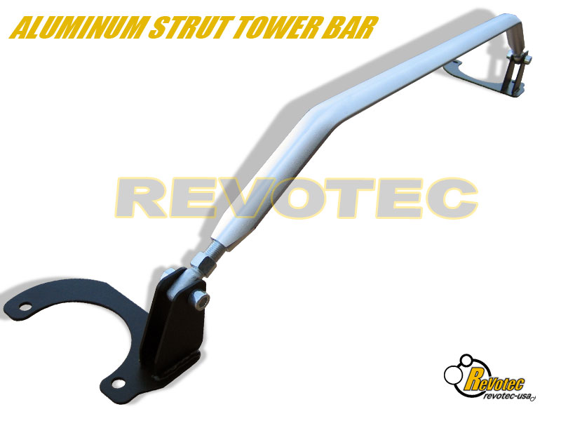

Revotec sur ebay, section oval réglable : 40$
Après y'a plein de BAR no name sur ebay, allant de 15 à 50$ en moyenne ... quitte à payer pas cher, peut être y faire renforcer soit même ultérieurement :
Tanabe, section ovale, réglable, prix : 110$

Les dernières (bonz, revotech, pas chères sur ebay) ont toutes exactement le meme design que la raceland que tu trouveras chez tunnigevolution.
C'est celle que j'ai :oops: , j'en suis plutot content meme si je l'ai installé en plus des barres de renfort inférieure avant et arriere, donc quelle est la modif qui a le plus d'impact :?:
