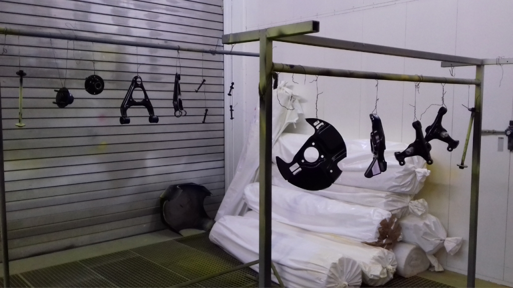

J'ai effectué un peu de travaux dernièrement, j'ai mis de côté le projet pour le moteur, je préfère le commencer quand la voiture sera nickel, je parle surtout niveau châssis.
Du coup j'ai acheté un train avant et je vais pas tardé à récupérer l'arrière pour bosser tranquillement dessus et continuer à rouler avec la miette
Donc du coup j'ai fais un peu de sablage sur les pièces pas trop merdique, puis suivi d'un apprêt epoxy et d'une peinture noire anti-érosion ( utiliser sur les bords d'attaque d'avion )
Le reste des pièces je vais les faire faire par une entreprise qui pose de l'epoxy au four , ça ira dans tout les recoins au moins.

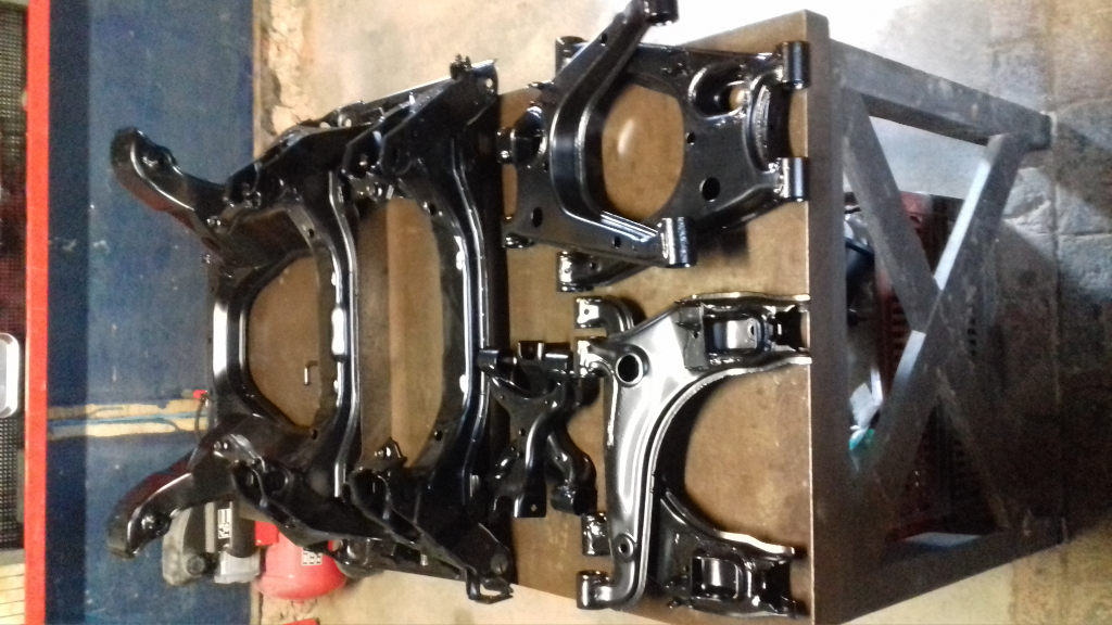

Retour de mes trains et berceaux du sablage et epoxy au four .
Mieux que le neuf ! :D

Message Publié : Lun 6 Nov 2017, 18:36
Message(s) : 5586
Au top!
faudrait que je le fasse aussi tien :cyp:
Tu vas mettre quoi comme silent bloc?
Ma Mx Black Ed 92
"MS ta MX !"
Message Publié : Lun 6 Nov 2017, 20:29
Message(s) : 608
Localisation : Evreux (27)
Je mets du superpro , déjà reçu depuis belle lurette mais bon je prends le temps

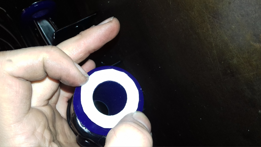

Il y en a qui disent que même les Superpro on tendance a couiner aussi ..
Par sécurité je vais peu être essayer de mettre des "feuilles" de teflon que j'ai au boulot, entre le silent bloc et le berceau.
Bonne idée ou pas ?

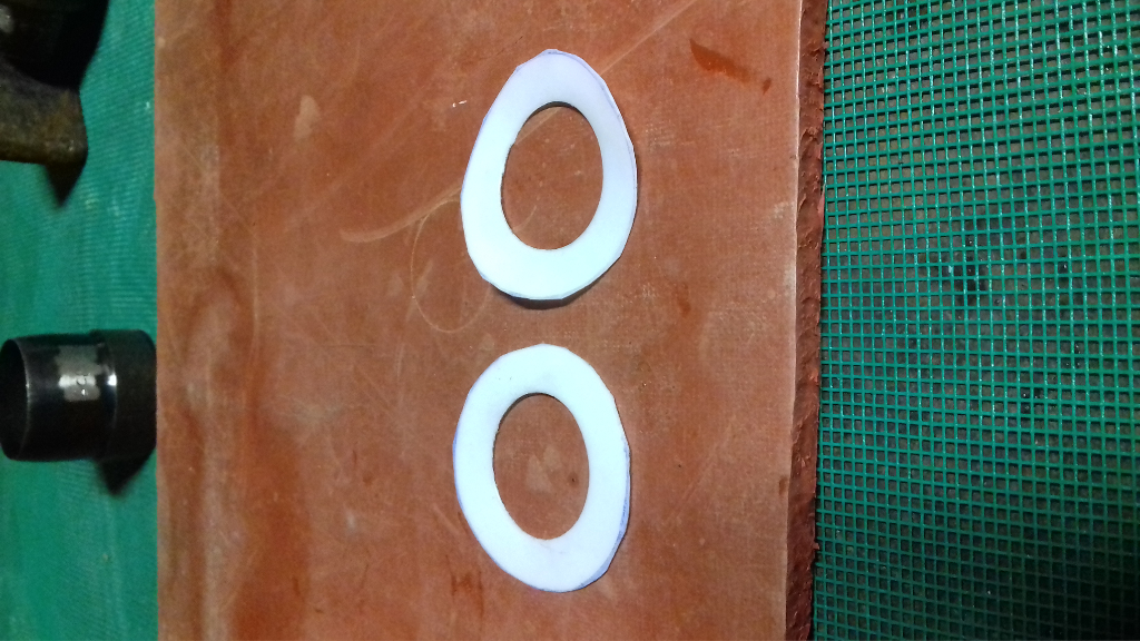

Message Publié : Mer 8 Nov 2017, 21:27
Message(s) : 608
Voila de quoi je parlais, des rondelles en teflon au niveau des zones de contact métal/SB.

Message Publié : Mer 8 Nov 2017, 21:37
Message(s) : 608
Bon bah cest dommage je ne peux qu'en passer une sur deux , le jeu est trop réduit pour les deux

Message Publié : Mer 8 Nov 2017, 21:38
Message(s) : 1674
Localisation : eure (27)
Normalement cette zone du sb est pas en contrainte sur les éléments du berceau (gros interet de ces sb)
L'insert etant plus large de qq mm que le sb, le sb ne se retrouve pas comprimé contre le berceau, donc pas de grincement.
Mais bon ca c'est la théorie.
