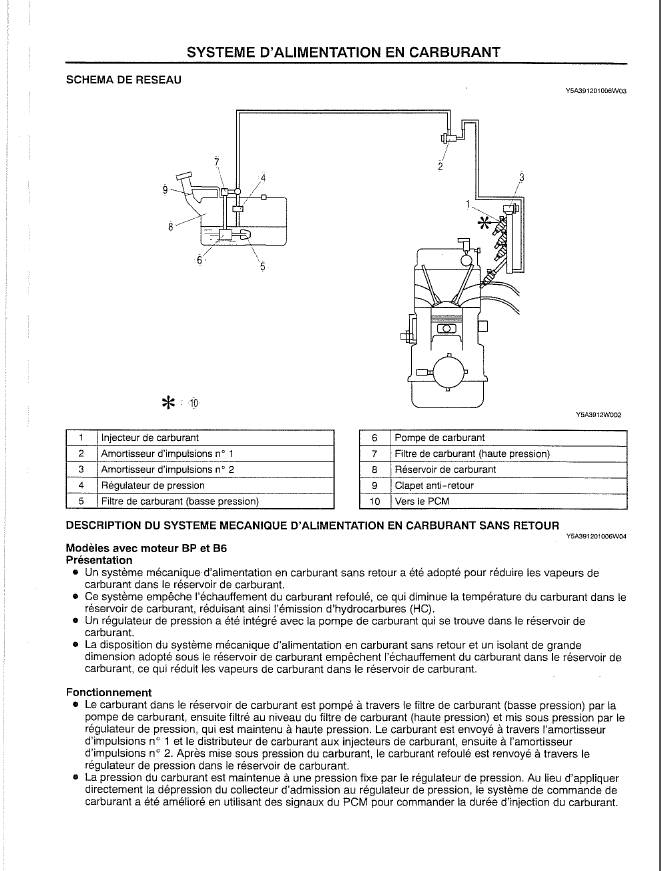

est ce quelqu'un peut me dire se que c'est cette espèce de wastegate?
et il y a aussi ces genre de valve:
les durites vont vers ce récupérateur des vapeurs d'huile
sinon, je pense que je suis bon pour changer de radiateur :aie:
Message Publié : Ven 27 Sep 2013, 12:59
Message(s) : 8991
C'est le repère 2 ;)
Message Publié : Ven 27 Sep 2013, 13:20
Message(s) : 14325
merci stan ;)
Message Publié : Ven 27 Sep 2013, 14:51
Message(s) : 8991
De rien ;)
En gros c'est un régulateur de pression.
Un membre du forum l'avais remplacé par un réglable...mais je me souviens plus de son pseudo.

cherub a écrit :
c'est pas joel ou yo qui avait mis un régulteur de pression réglable?
On est nombreux à avoir un régulateur de pression réglable ;)
Pour la simple raison que le régulateur d'origine sature si on monte une pompe à essence gros débit. il est trop restrictif et ne laisse pas passer assez d'essence au ralenti, donc la pression est trop haute dans le circuit.
