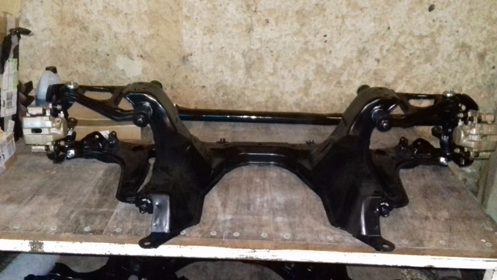

Tout monté ensemble c'est quand même appréciable a regarder.
Vivement le montage

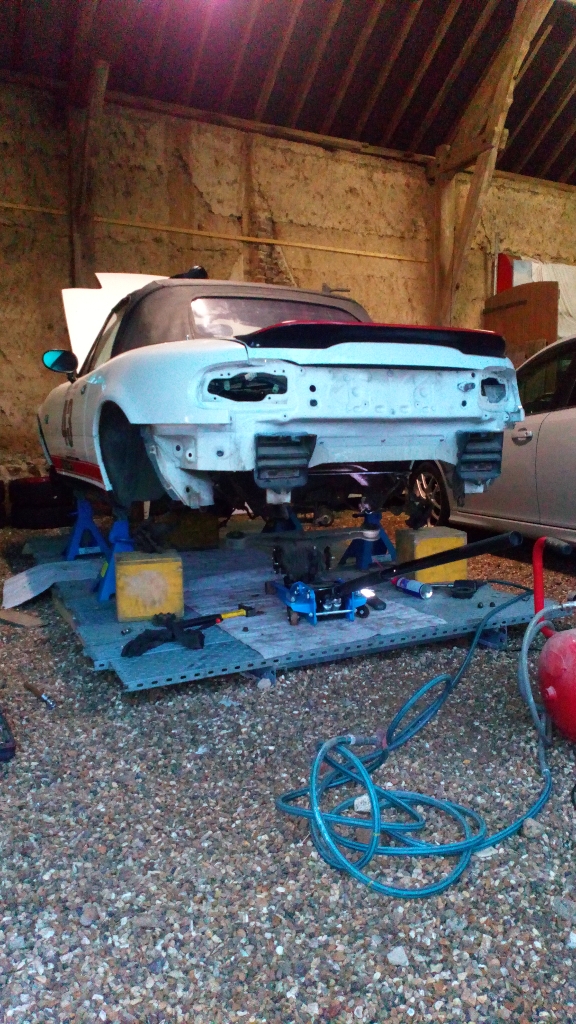

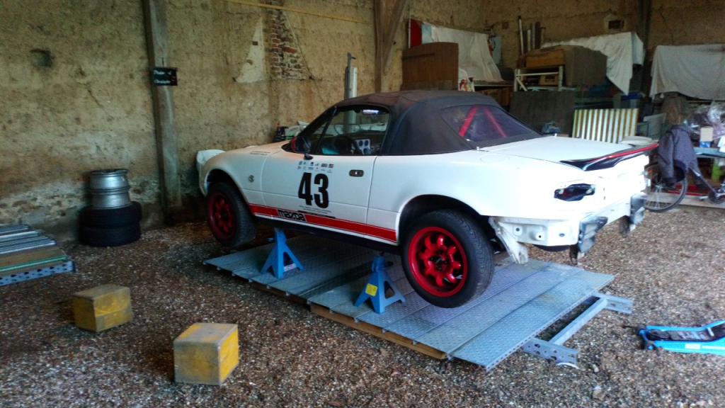

Aujourd'hui après avoir déposé les demi-trains et le ppf, on pose le pont

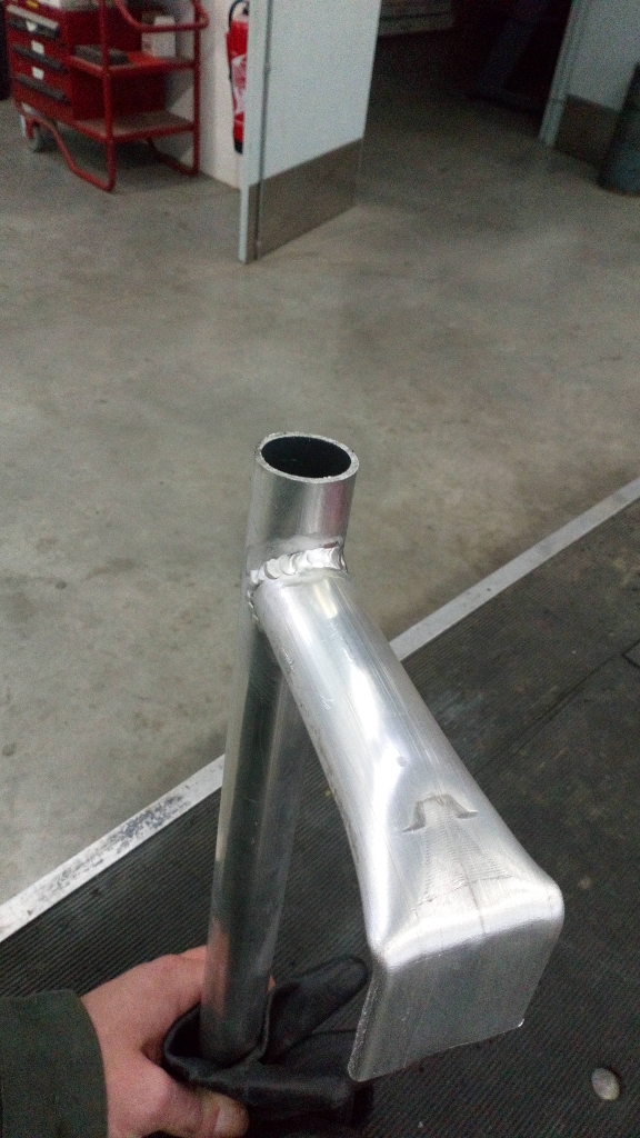

Petite éprouvette pour la fabrication d'un butterfly en tube d'alu.
Ça va j'ai pas perdu la main au TIG ;)
NA 1,6l 1992 Red/White
 Sujet du message : Re: "petite" prépa mx5 pierce
Message Publié : Jeu 3 Jan 2019, 11:55
Message(s) : 14324
Joli!

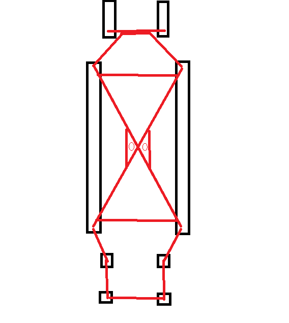

Tu comptes faire comment pour le faire en tube?
Message Publié : Jeu 3 Jan 2019, 15:29
Message(s) : 608
Localisation : Evreux (27)
Dans la mesure du possible et selon l'accessibilité , voila l'idée.
( Merci paint :ptdr: )
Tu auras compris que les tubes sont en rouge

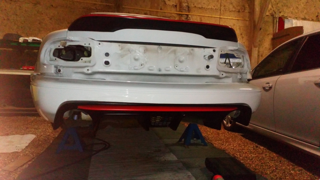

Tigriss j'ai aussi ça en préparation.
Pour l'esthétique je m'arrête la après.
Message Publié : Jeu 3 Jan 2019, 22:58
Message(s) : 9961
Tu devrais remettre des feux quand même :D
