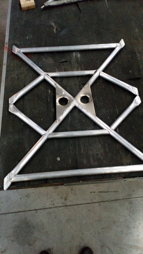

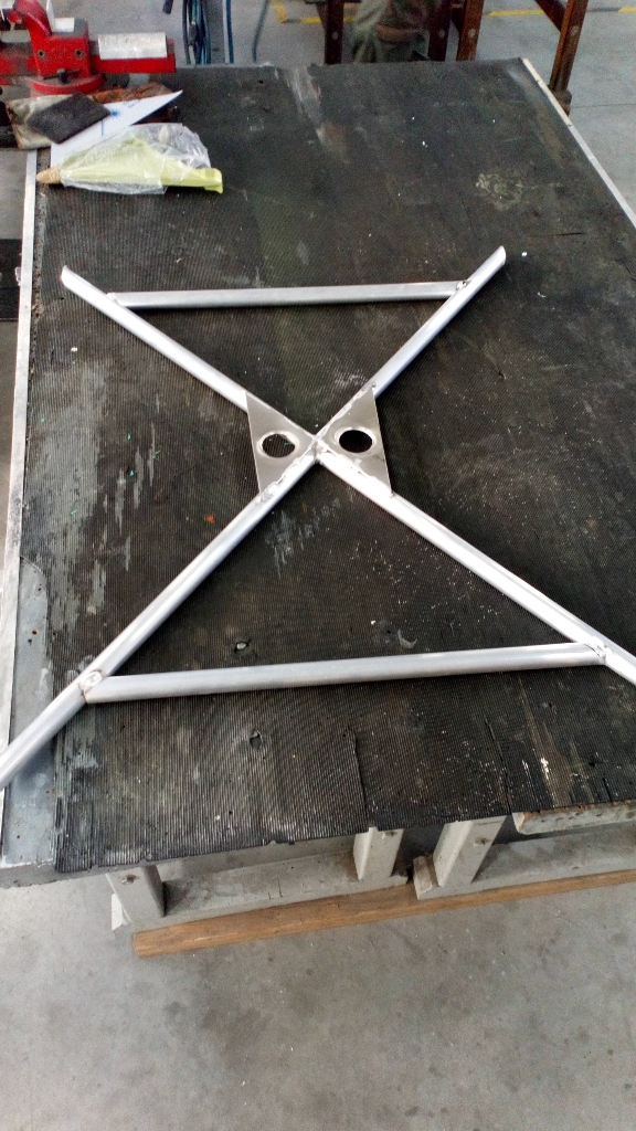

Travail du matin, plus qu'à faire les fixation et finir les soudure et on est bon pour celui la

Sympa ton diffuseur, il vient d'ou ? Fiat 500 ?

quel diamètre de tube as tu pris, du 30mm?
tu es sur que ça sera assez rigide?

Oui c'est du 30 x 3mm, je vais ajouter des plaques dans les quatres angles pour les rigidifier encore un peu.
Je me dis que ça sera toujours plus rigide que rien du tout , après il faut savoir que je vais découper les raidisseur de plancher pour y ressouder des tubes rectangle en acier plus épais donc cela va encore rigidifier le tout.
Donc j'espère que oui ça sera assez rigide

Tu pense que ça ne sera pas assez rigide ?
Et oui c'est un diffuseur de 500 abarth

Du tube alu c'est pas ce qu'il y a de plus rigide.

Non mais il y a pas de soucis, j'accepte les critiques, qui plus est par de gens qui ont prouvé leurs savoir faire.
Je pense par contre que tu te fais une mauvaise image de l'alu. Je suis carrossier en aéronautique et c'est pas t'en malléable que ça. Sachez que l'épaisseur de tôle sur la cellule des avions que vous prenez pour voyager fait 0,8 mm :ricane:.
Mais certe c'est toujours plus mou que l'acier, sauf l'alu de la série 7000 qui a les mêmes caractéristiques.
Mais je persiste à penser que certains butterfly distribué dans le commerce ne sont pas forcément beaucoup plus rigide.
Mais malgré tout je vais rajouter des jambes de force sur le miens ça ne peut que l'améliorer

Pour moi le souci vient de la longueur des tubes, les efforts de caisse peuvent parfois être assez important.
D'un autre côté ce n'est pas un arceau que tu fais, donc pourquoi pas.
J'ai souvent tendance a vouloir en faire trop a ce niveau la :D
Par contre ton boulot expliquerait ou tu as appris a souder l'alu, c'est assez rare.
Tu penses mettre des renforts a quel niveau ?

Tu sais quand je vois certains de mon atelier comment ils soudent.. :lol:
Voilà la modif

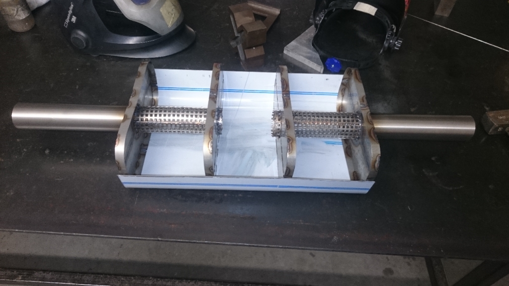

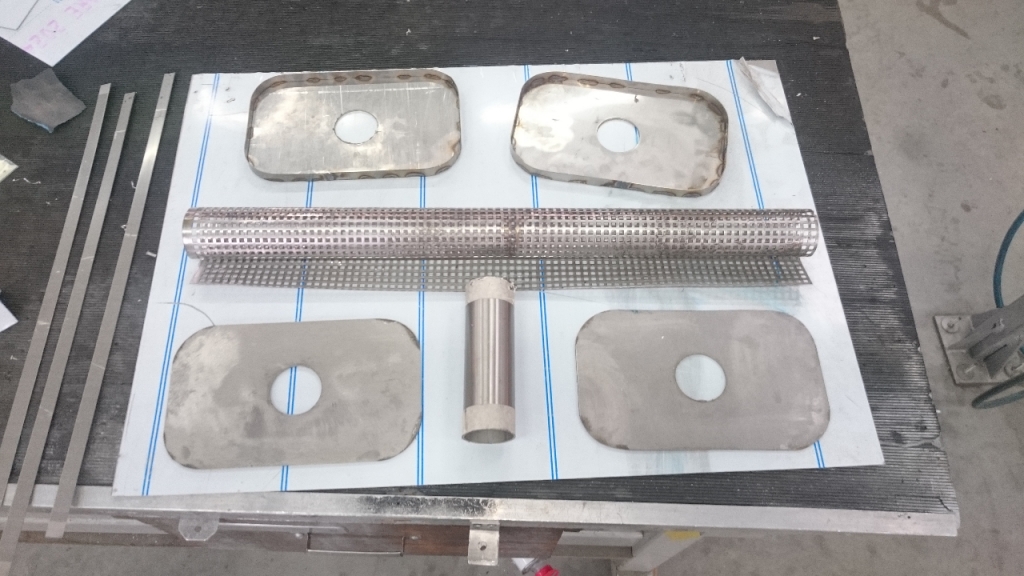

Je me suis amusé ces derniers jours, je me suis essayé à la fabrication d'un silencieux inox.
Je l'ai fini je vous fait voir demain
