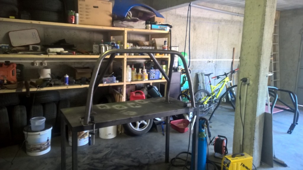

Sinon, Piko a quasiment fini mon arceau ! :faim:
J'ai aussi monté des filetés, changé mes bougies pour du bien mieux et y'en avait besoin :red:
Le cloisonnement et l'admi sont quasiment fini, grille posé... Pleins de news pour très bientôt :)
