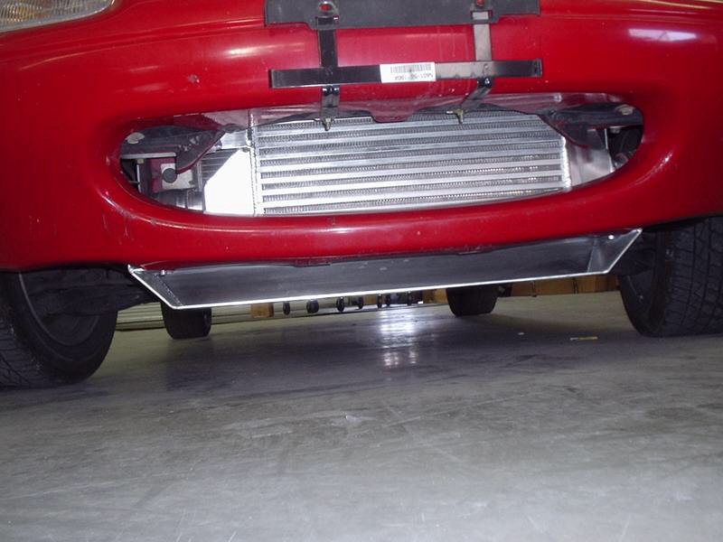

et le "begi air scooper" ne ferait-il pas l'affaire avec un montage classique ?
http://www.bellengineering.net/product_ ... ucts_id=71
 Sujet du message : Re: intercooler v-mount
Message Publié : Ven 3 Avr 2015, 09:37
Message(s) : 2303
y'a un peu le carter plastique a cet endroit ... et, en dehors des pistes, tu dois "ramasser" un paquet de merde ^^

logiquement il y a une petite lèvre en plastique noir a cet endroit, que je n'ai plus...
comme le dit neo, avec les route belge, je ferai pas 10km avant de l'avoir arraché.
je suis rabaissé de 45mm quand meme :aie:
