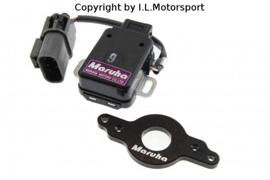

Je compte monter ma TPS wells type 201 en début janvier, en démontant ma TPS d'origine j'ai casser un petit truc en plastoc donc j'ai peur d'avoir foiré un truc important bref.
Sur ILM ils vendent une TPS adapté de marque Maruha, mais ils precisent que c'est pour le 1.6 entre 90 et 93 ... qu'en est-il de ma 90CH?? peut etre que la TPS est la meme non ?
ce serai plus simple , plus and play total avec ça :oui:

Message Publié : Mer 16 Déc 2015, 18:00
Message(s) : 7692
pas sûr :sic: ...... la prise semble la meme?
après "physiquement c'est les memes boitiers papillons donc si cela se monte au niveau de la prise c'est OK pour la MS :)

Difficile a dire... la fiche est carré avant la TPS.
Sinon, on relie les câbles en soudant pour compenser la non adaptation des fiches ?
Je vais envoyer un mail ca coute rien

Je comprend pas pourquoi sur la photo du Maruha y a une fiche carré et un jeu de cable qui part en fiche arrondie. Dans la logique si c'est adapté a la Mx on a juste a branché la fiche carré dans la carré de la TPS et voila :ttt:

Message Publié : Mer 16 Déc 2015, 18:19
Message(s) : 7692
c'est pas "specifique" a la MX et uniquement adapté en cas de boitier programable:
http://www.maruhamotors.co.jp/miata/parts/tps.html

Autant pour moi :lol: :lol: merci guillaume :hello:
