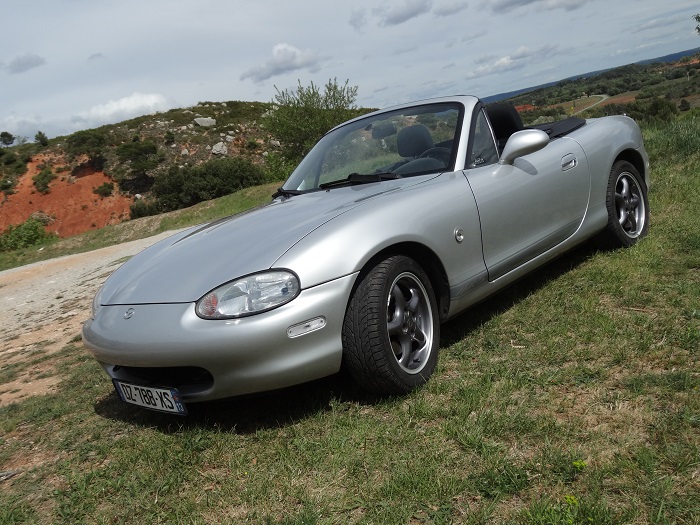

Je trouve ça très joli :bien:
C'est marrant, j'avais justement l'intention de repeindre les jantes de ma NB OE en gris anthracite je pensais faire ça en Plasti-dip ou en Spray-Plast. :oui:
Comment as tu procédé pour le rebord de la jante qui est resté en couleur d'origine ?
MX-5 NB 1.6 OE
Message Publié : Sam 23 Avr 2016, 16:04
Inscription : Dim 31 Jan 2016, 18:50
Message(s) : 726
Localisation : Puyloubier 13
je l'ai protégé avec du scotch par petites sections en débordant sur la partie à peindre puis j'ai arasé au cutter contre le bord ; une couche d'apprêt , 2 couches de base mate anthracite , 2 couches de vernis incolore, retrait du scotch , le lendemain ponçage léger du vernis et du rebord gris clair au "scotch-brite" ,repose de scotch sur le petit renflement de jante contre le pneu (idem première étape) puis une dernière couche de vernis sur le gris clair et l'anthracite .
j'espère avoir été clair dans mon explication :D
le problème avec du plasti dip ou équivalent ,c'est que tu risques de tout arracher quand tu enlèves ton scotch ,à moins de recouper doucement la jointure au cutter ... :sic:

Tu as peins toi-même tes jantes avec un pistolet?
Message Publié : Sam 23 Avr 2016, 16:16
Message(s) : 726
je les ai faites avec des bombes de l'apprêt jusqu'au vernis (avec des produits de qualité pro).
