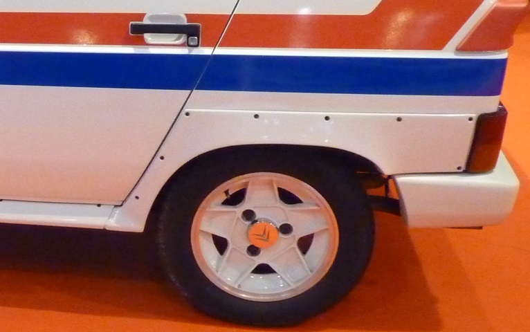

Superbe l'intégration des ailes, on dirait la même chose que sur les Visa Chrono. :ptdr:

Ne rigole pas j'ai eu une Visa Trophée il y a 10 ans ... ça se vaut :oops: :P

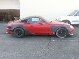

En fait je partais sur des ailes complètes ... Mais le rajout me plait pas mal, le plus dure sera la jonction avec le bas de l'aile (qui est pourri sur la mienne) :etonne:

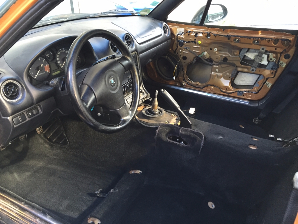

Sinon j'ai bossé à nettoyer l'intérieur qui était d'un crade ...
Avant
Après

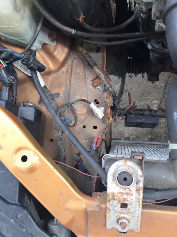

Par contre j'avais ce connecteur qui n'était pas branché et qui avait du scotch sur chaque connectique. Par hasard parmi vous quelqu'un saurait à quoi il sert ?

Si c'est de la connectique blanche que tu parles, c'est le ventilo de clim sinon boitié noir je pense à un haut parleur d'alarme ou un truc du genre

Effectivement je parlais de la connectique blanche et l'autre rouge-bleu ...
C'est bizarre car ma voiture n'est pas équipé de clim ...
Le boitier noir c'est un anti martre à ultra son (très courant par chez nous :D )

Question à 2 balles ... à quoi sert cette boiboite cylindrique ? :oops: :etonne:

la boiboite cylindrique c'est le canister, ça sert a récupérer les vapeur d'essence.
sauf qu'avec le temps ça sert plus a rien et ça prend de la place pour rien sous capot.
