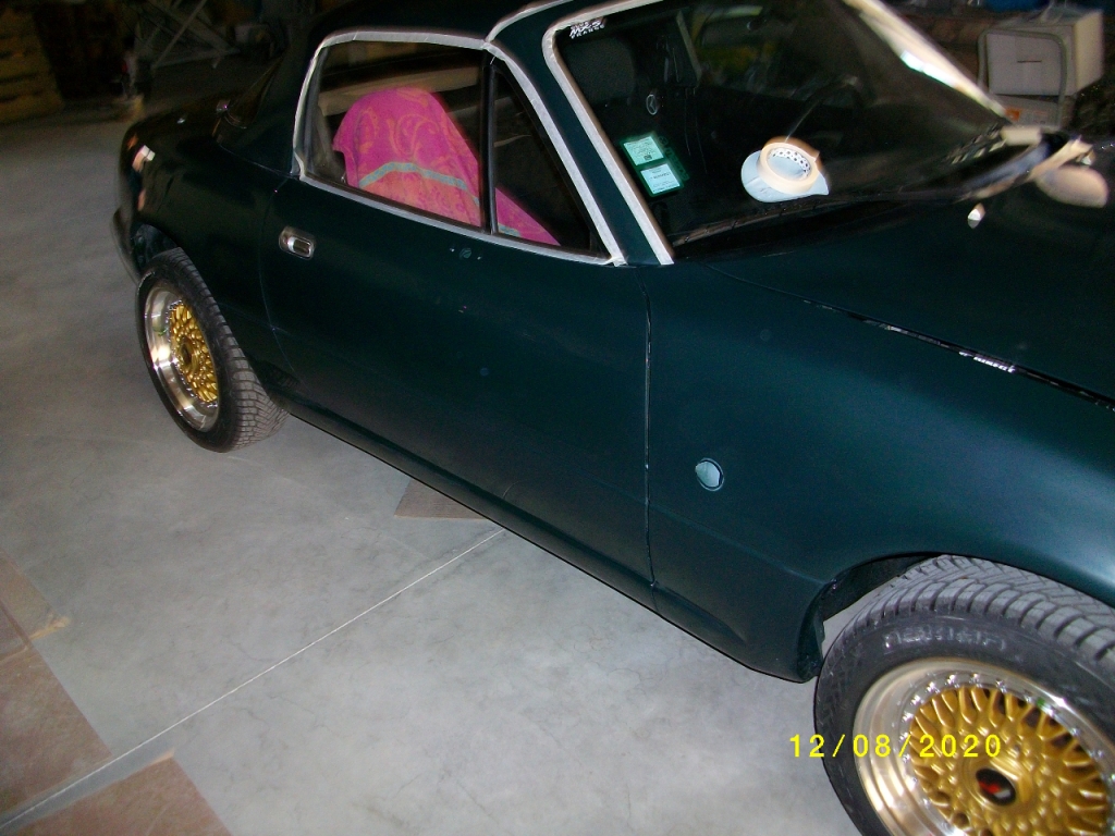

Donc un mois après être passé en cabine j'ai poncé et lustré et poncé et ainsi de suite.
Donc je m'étais arrêté à la console. Voilà fini.

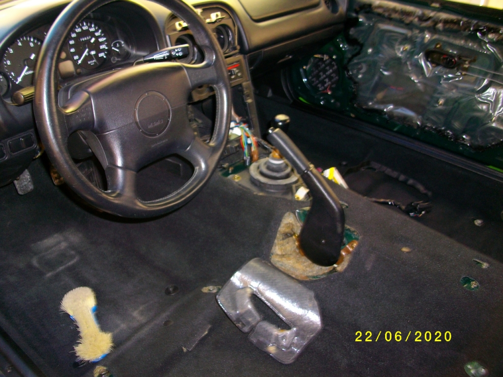

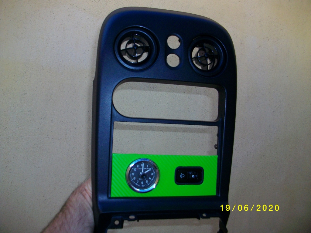

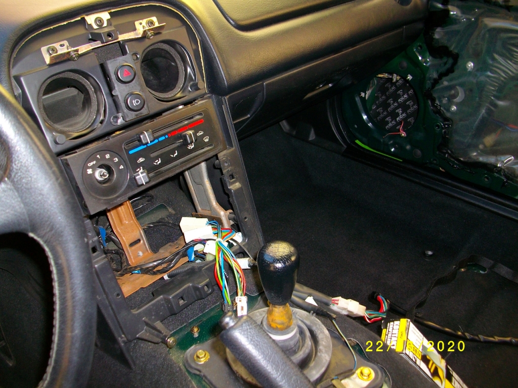

Vidée de nouveau pour nettoyage , pose housse, graissage coulissant de vitres , branchement horloge et autoradio.
Si un rond rouge était posé sur le front de tout les cons , la planète serait un champs de coquelicots.

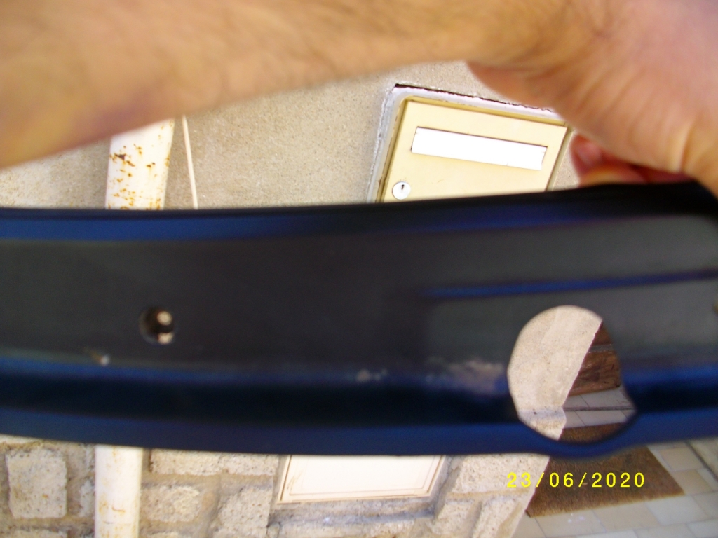

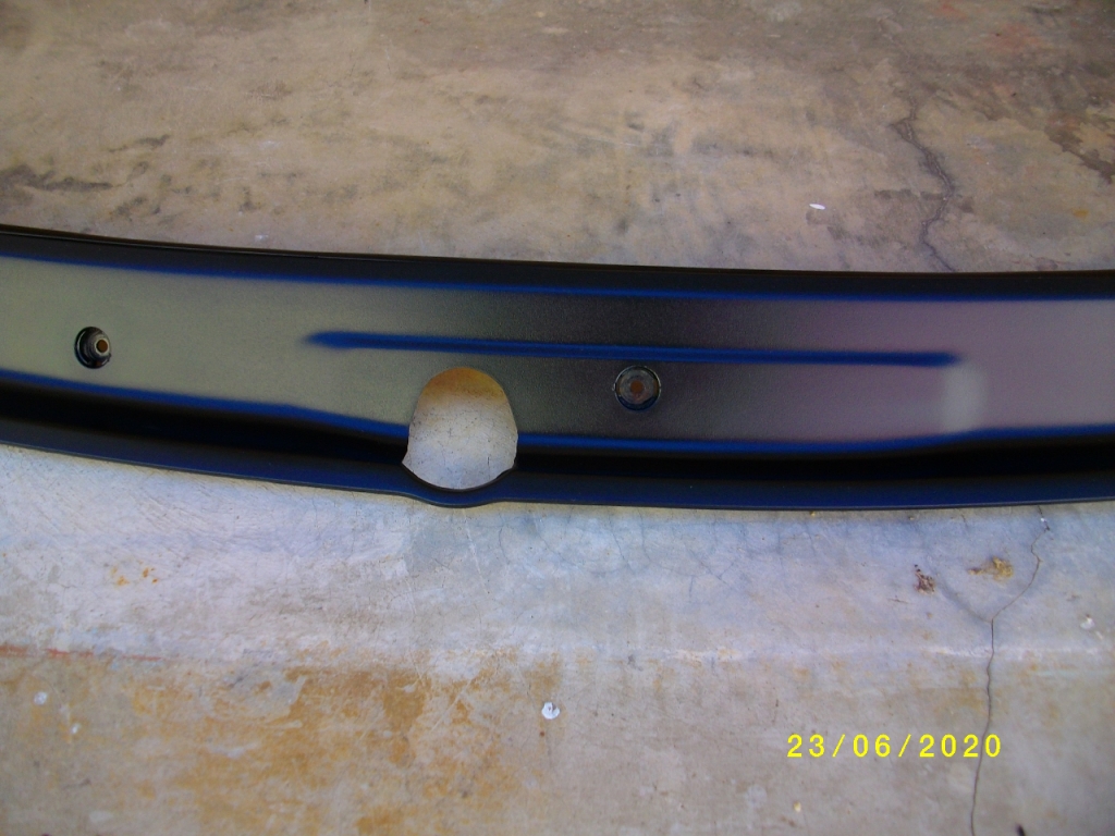

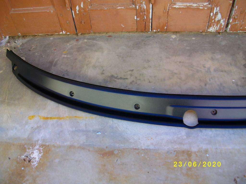

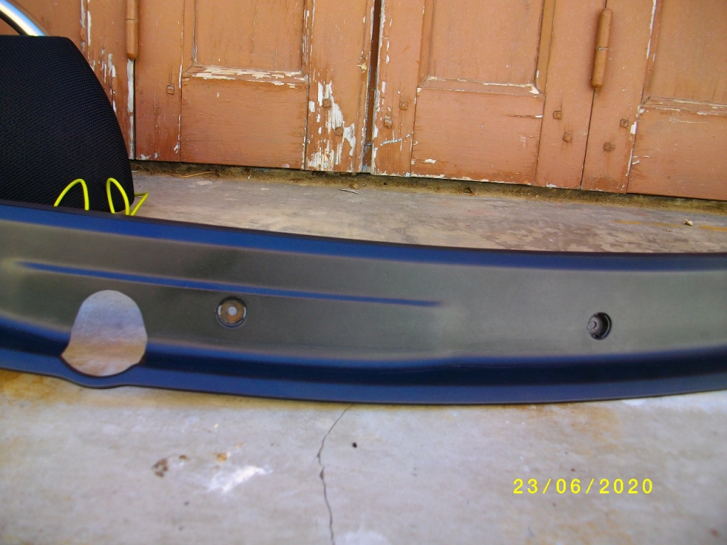

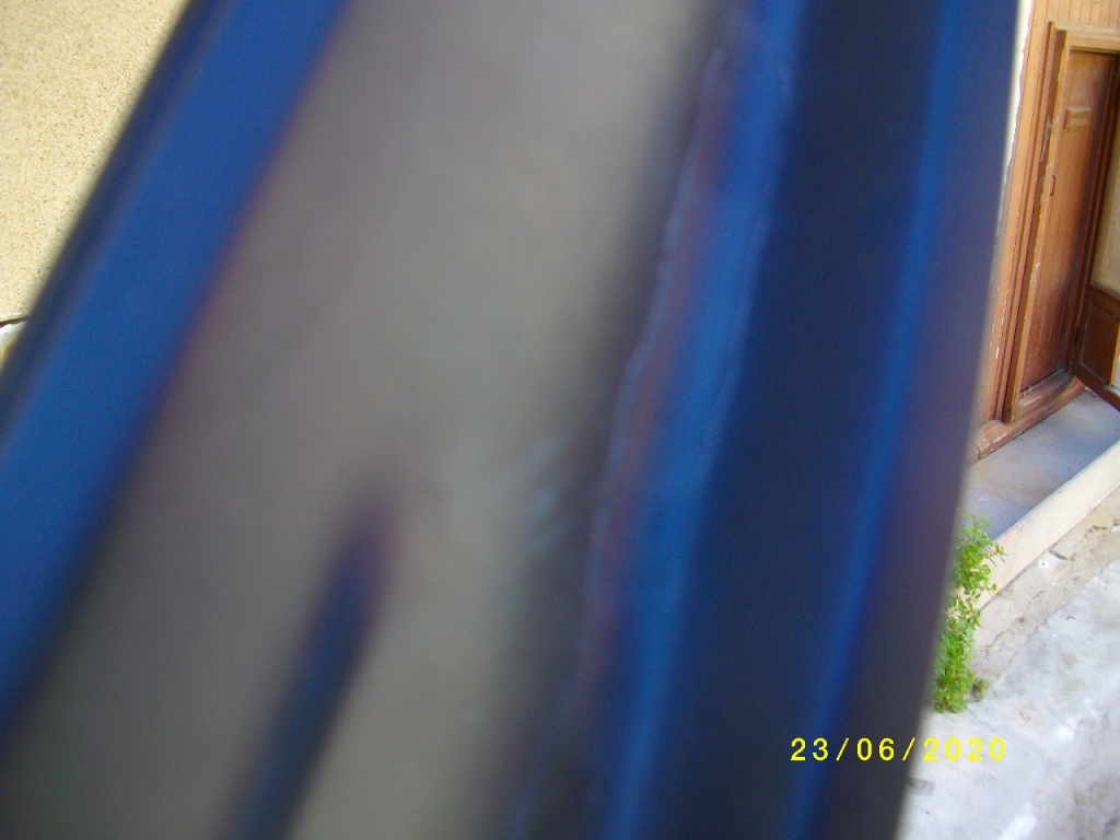

Rénovation de la baie de parebrise. J'ai décollé le joint qui était assez mal. Pour le nettoyer et lui redonner de la souplesse j'utilise du dégraissant.
 Sujet du message : Re: Remise en état MX5 NA 1996
Message Publié : Dim 16 Août 2020, 22:36
Inscription : Dim 4 Août 2019, 01:13
Message(s) : 61
Localisation : lespignan

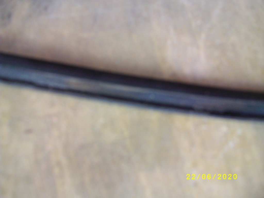

Comme vous pouvez voir , le temps marque le plastique.

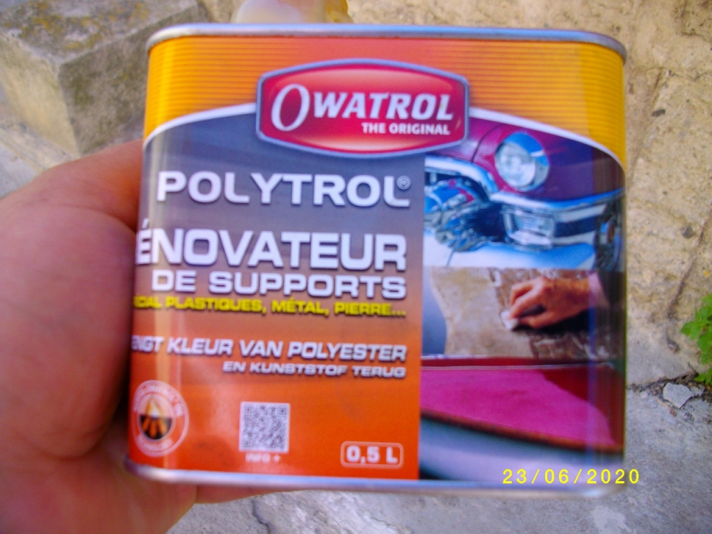

Ce produit se trouve partout et il coute environ 11€.
Lessiver le support à traiter et appliquer le produit.
Attendez 10 minutes et voilà.

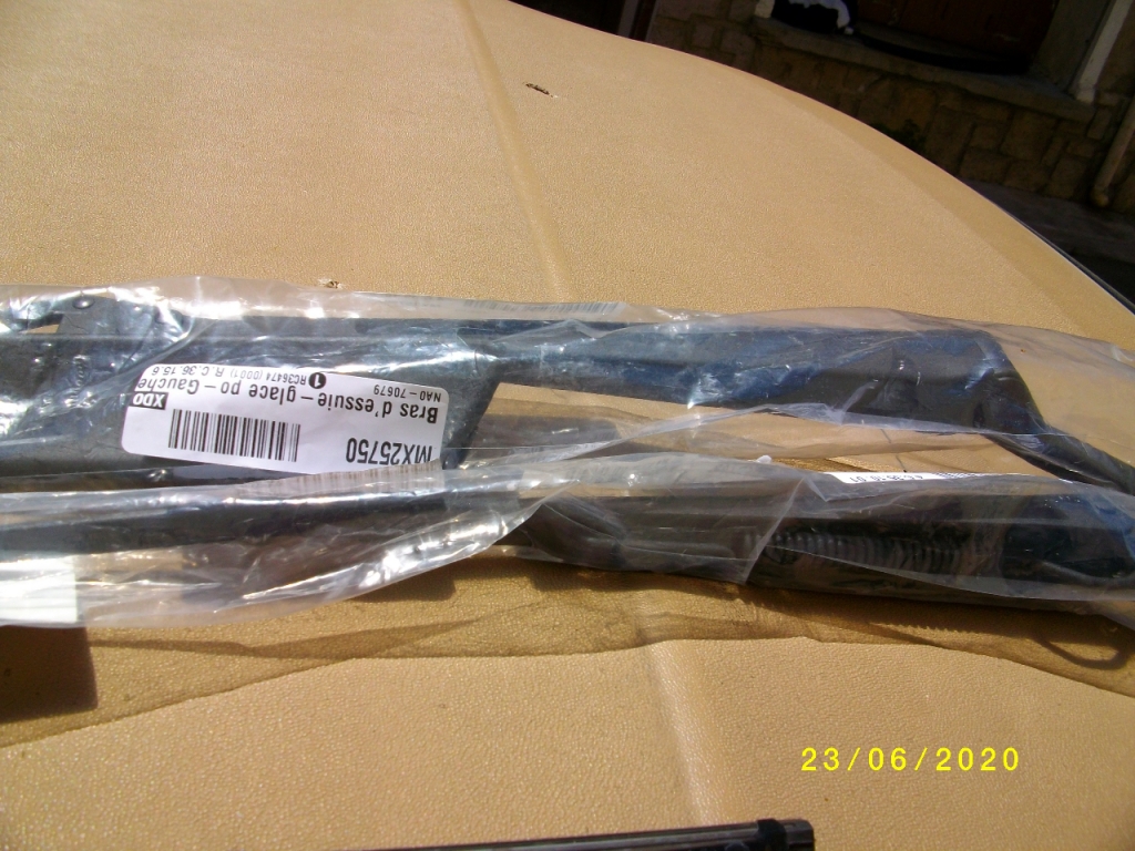

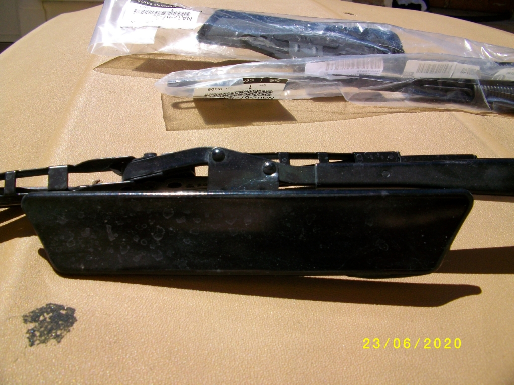

Retrait des vieux essuies glaces par des neufs.

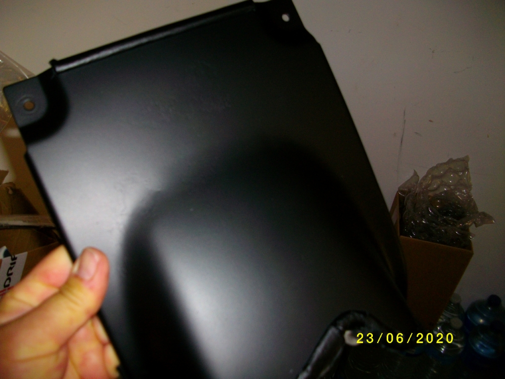

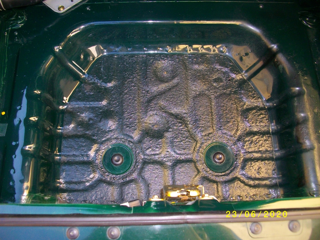

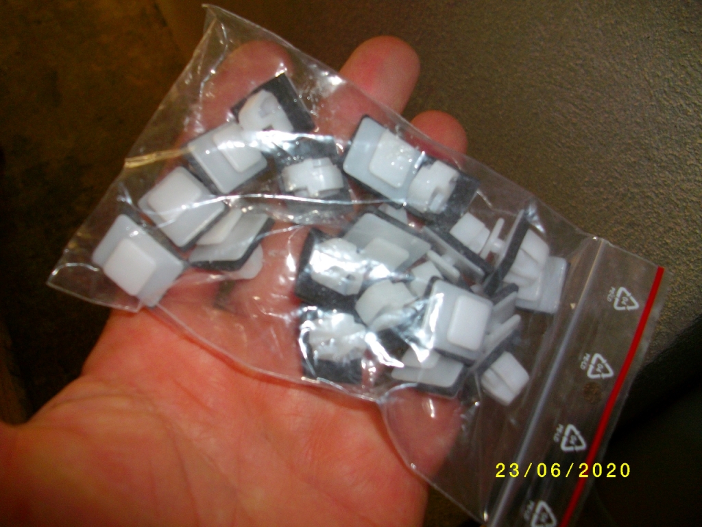

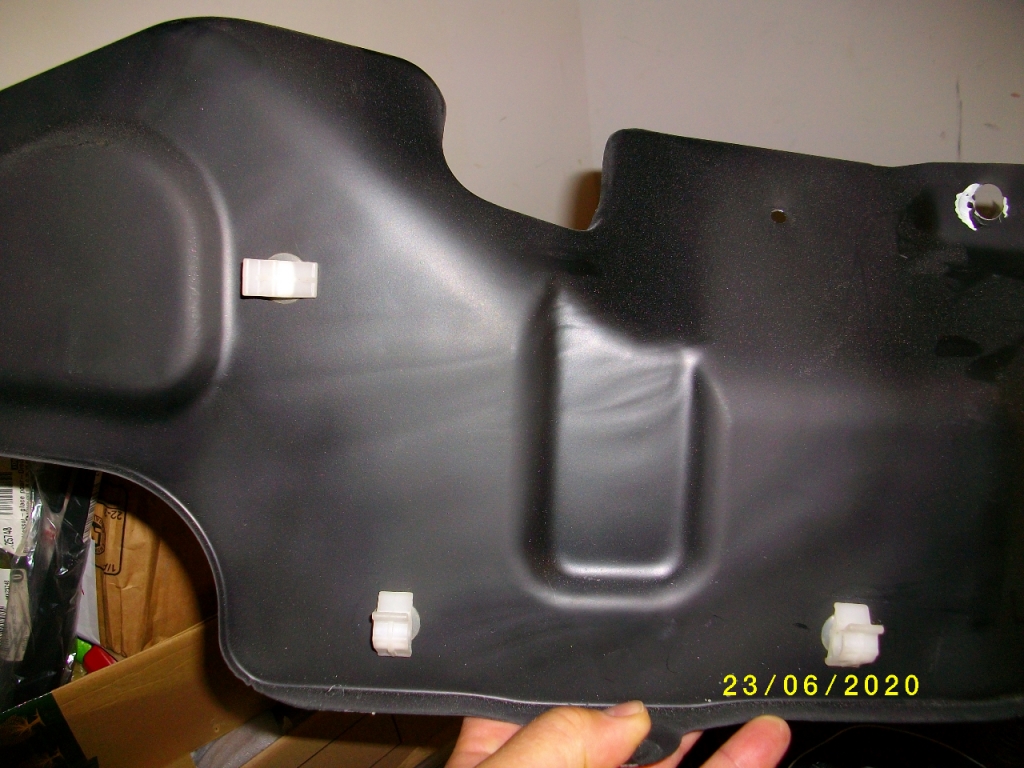

Remplacement de toutes les agrafes et renov de la plaque de protection dans le coffre et le cache sous volant. Noir mat classique.

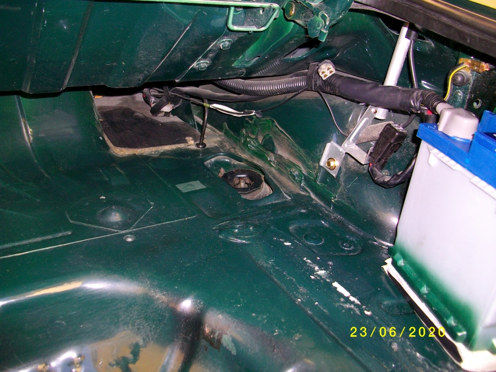

tout a été refait par mes soins. Le coffre était quand même en bon état.

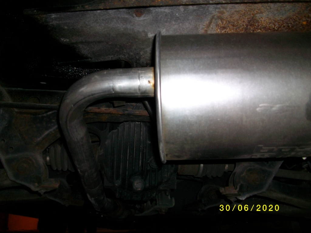

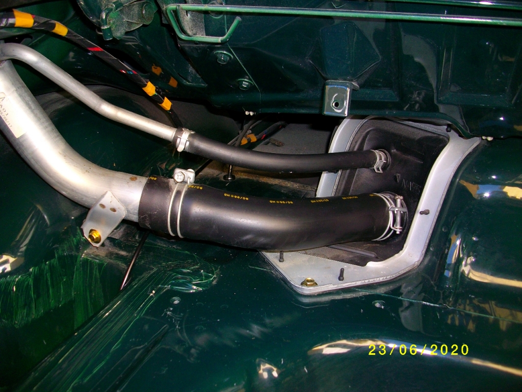

échappement et catalyseur neuf.

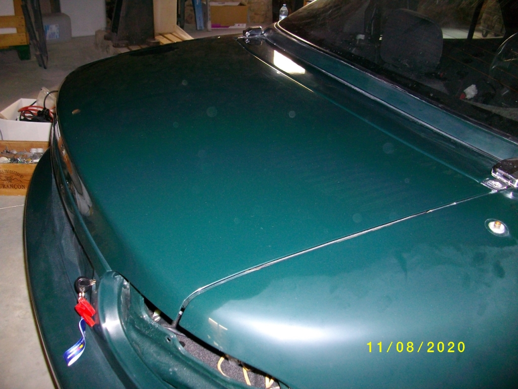

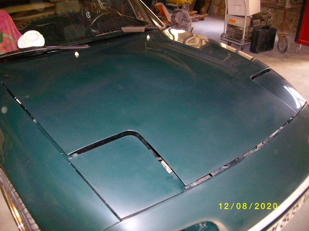

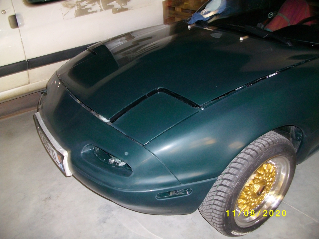

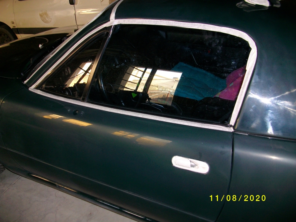

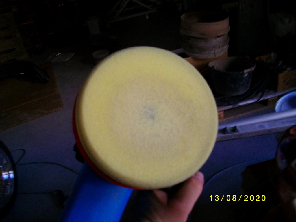

La voiture a été peinte fin Juin début Juillet. J'ai attendu un petit peu plus de un mois pour la poncer. Il faut que le verni soit très sec. A ma demande le carrossier a chargé en verni. Trois couches.
On a commencé au 3000 et ensuite au 6000. 9 disques environ.

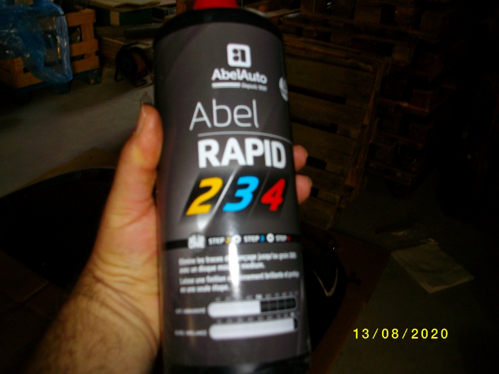

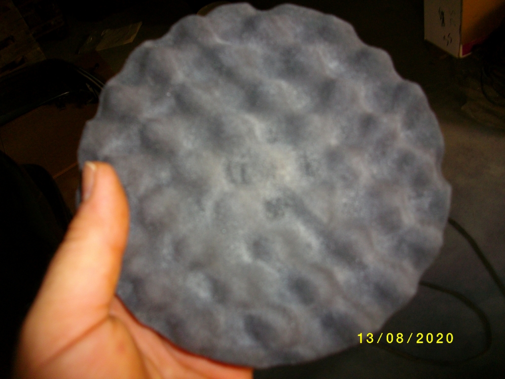

J'ai voulu mettre des vidéos mais je ne sais pas le faire.L'informatique et moi......
Les produits utilisés pour le polissage.
D'abord le disque jaune. Le noir c'est la finition
