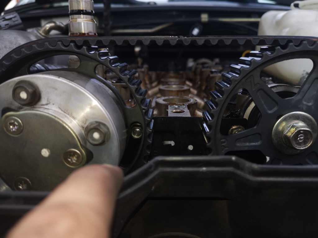

Bon elle a quand même 195 000km mais la boite passe vraiment super bien, je suis plutôt surpris. A voir pour la poulie oui, même si le bruit parait venir d'en haut.
C’est peut être la poulie du vvt qui est HS donc sur l’arbre à came de gauche face au moteur.

Oui ça ne fait maintenant plus de doute pour la poulie VVT.

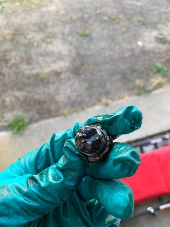

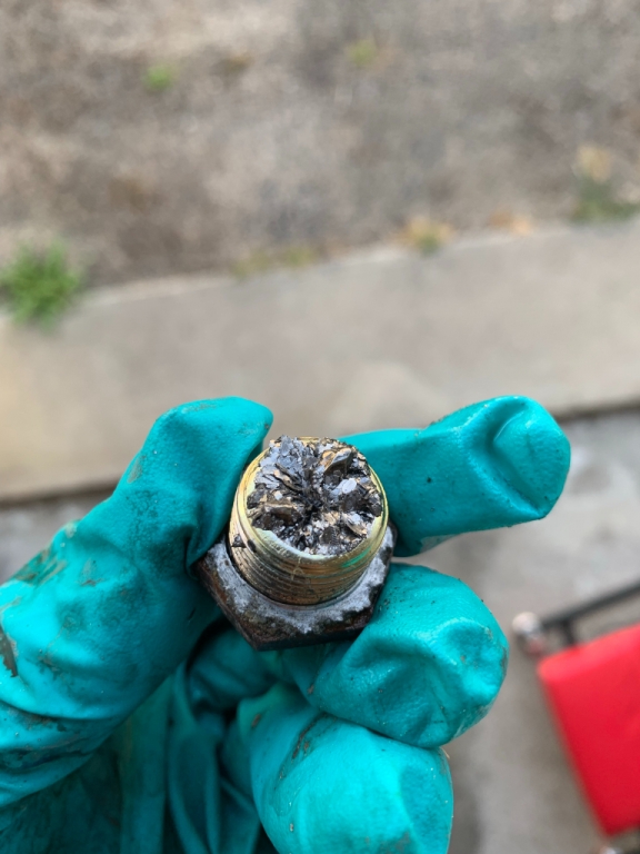

Je suis allé faire un tour avec, c'est dingue comme elle roule bien. Il y a juste une sorte de grognement lors de fortes accélérations ou de virages pris un peu vite. J'ai testé le fuji en faisant l'idiot sur les graviers, il fonctionne parfaitement ! D'ailleurs je trouve son verrouillage plus rapide qu'un Torsen, peut être même plus violent qu'un Type 1 d'ailleurs.
Donc hier j'ai décidé de lui faire un petit entretien, vidange moteur et différentiel. C'est bien pénible d'atteindre le filtre à huile sur NBFL 1.8 à cause du gros collecteur d'admission, obligé de démonter le renfort de ce dernier.
Ensuite le diff, un petit peu de Fuji sur l'aimant :aie: De la poudre de métal mais également 2-3 morceaux un peu plus gros ...

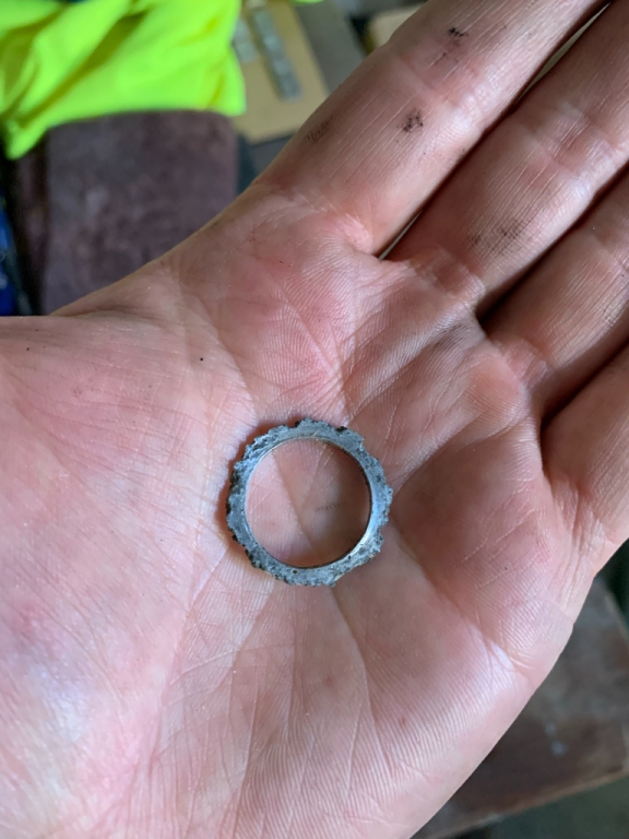

La dernière photo c'est le joint qui était sur le bouchon, ça doit faire un paquet d'années qu'il est dessus. L'huile était aussi bien noire et sentait le cramé. Bref je doute qu'il y ait une réparation en mai 2018 comme l'indiquait une facture, mais bon une fois de plus rien d'étonnant !

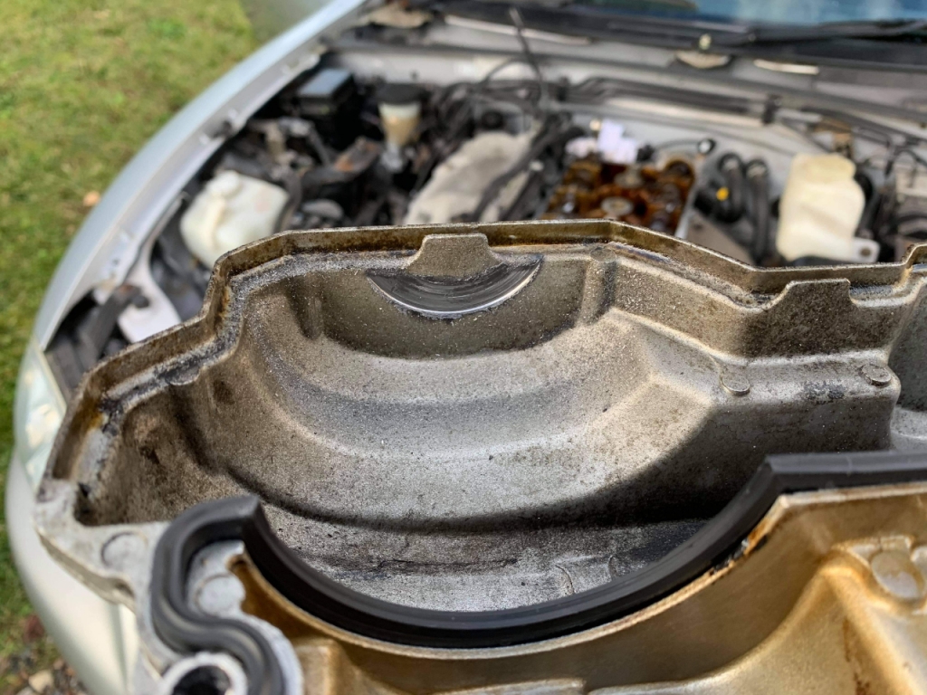

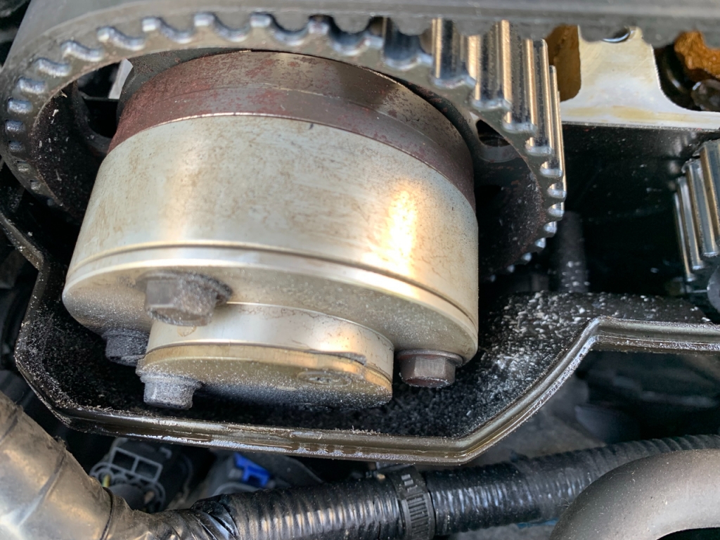

Ce week end j'ai changé le joint du couvre culasse qui devait pisser depuis un bout de temps, le moteur ne risque pas de rouiller :ricane:
Bref je démonte le couvre culasse et je trouve plein de limaille partout. Je me dis qu'ils ont peut être repercé la poulie pour y mettre une vis.
Je nettoie comme je peux, je voulais changer cette vis mais je n'en avais pas en tête fraisée donc j'ai préféré ne pas y toucher. Je remets le nouveau joint et à ce moment je comprends d'où vient la limaille :aie:
La vis est trop grosse et usine le couvre culasse ... Et forcément comme je ne l'ai pas remis exactement à la même place, ça refrotte bien comme il faut :aie:
Du coup je ne peux pas laisser comme ça, il me faudrait une vis identique.

C'est peut être du à la grosse visse devant la poulie car je ne l'ai pas perso:
