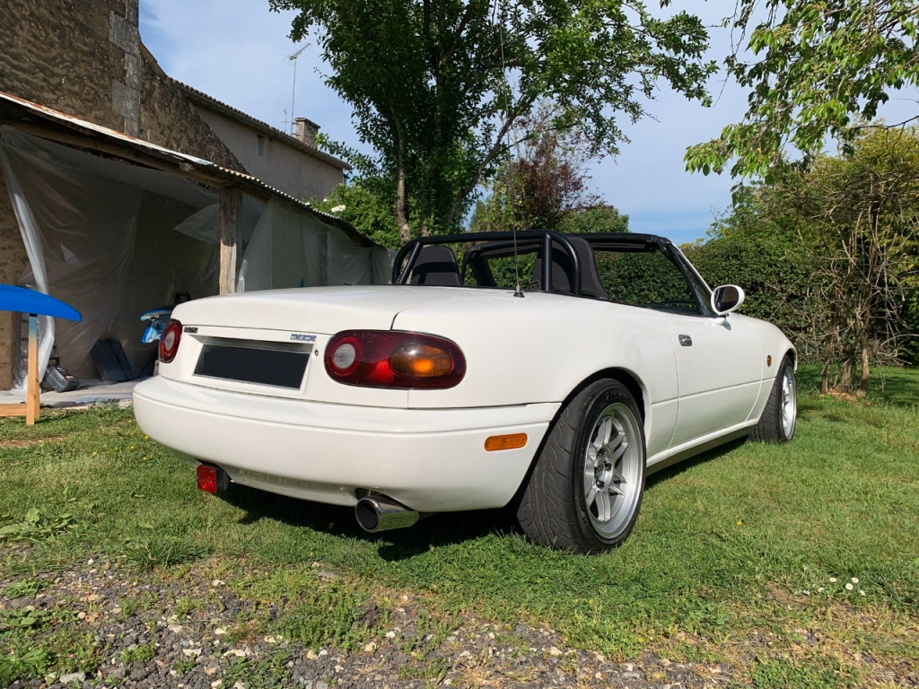

15x8 ET28 avec des AD08RS en 195/50/15. La voiture n'est pas rabaissée à mort mais c'est largement suffisant :

Légèrement mais ça passe, peut être justement parce que ce sont des semi slicks !

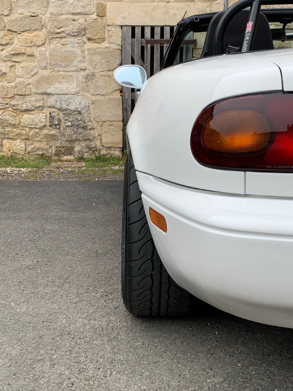

Je suis perso parti sur du 15x7 ET10 en 195/50R15 ça frotte légèrement sur les bosses à haute vitesse, je suis en combinés D2 street.ImageImage

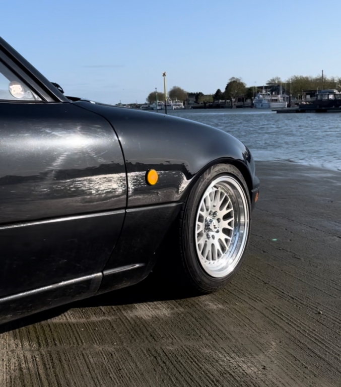

Je déterre le sujet pour une update pour les quelques kékos comme moi qui veulent faire du tuninj !!
15x8 ET 20 , avec des pneus en 195x50 R15 ça passe largement avec la hauteur d'origine...
Cependaaaannnnt....
Si la caisse est rabaissée très bas il va falloir faire quelques trucs.
Pour l'arrière si on veut ne rien toucher on va mettre -3.15° de carrossage.
Pour l'avant ahhhh bah ça passe pô... même avec -3.5 je frottais mes ailes et (spoiler alert) c'est pas très beau, pour les yeux mais surtout les oreilles.
Donc avec cette modif on va venir rouler gentiment la petite lèvre de l'aile contre l'intérieur (en ayant pris soin de nettoyer pour éviter de faire un truc cracra), et on chauffe aussi... ça évite de pleurer quand la peinture commence a prendre son indépendance !
Mais si on veut être moins embêté on fait pas comme moi on achète les bons pneus au bon moment, car 195x45 R15 bah ça passe avec une telle valeur de carrossage !!
Donc chers amis bolideurs la réponse définitive est:
Oui ça passe, mais c'est quand meme chiant. Donc pour ceux qui trouveront leur réponse ici bah lisez bien et prenez des notes
(Oui je vais mettre un coup de polish commencez pas!)
