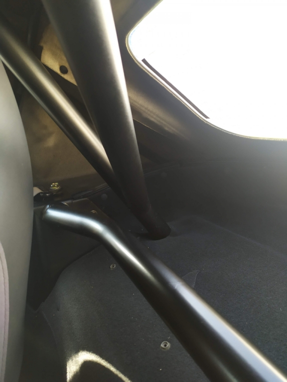

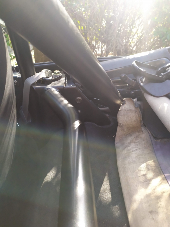

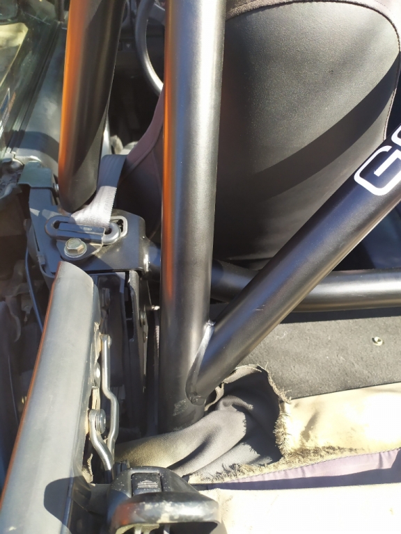

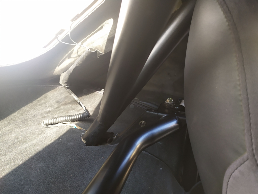

En cherchant j ai trouvé ces photos
 Sujet du message : Re: Installation Arceau NBFL
Message Publié : Sam 22 Jan 2022, 19:33
Message(s) : 14324
Mais ta barre n'est pas solidaire de l'arceau, ça change tout.
Si ta barre est soudé sur les pieds arrière de l'arceau ça ne passe pas avec la vitre en verre.

Si la barre fait partie de l arceau
Message Publié : Sam 22 Jan 2022, 19:47
Message(s) : 14324
Elle n'est pas sur les pieds arrière...

Beaucoup de barre pour harnais indépendante sont fixé comme ça, suffit de voir celle fe chez TR lane.

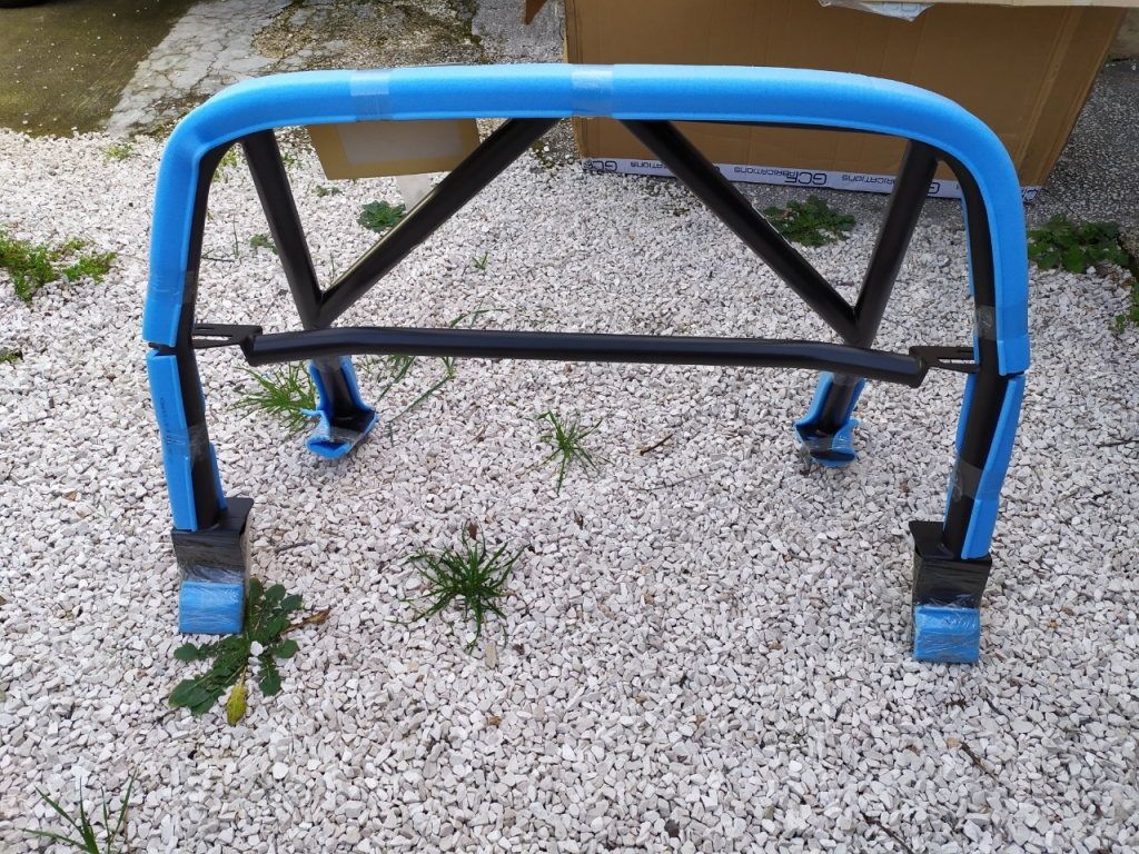

Ça fait 2 ans que le mien est monté, et vraiment j'en suis très très satisfait.
Les pieds sont léger arqués pour faciliter le montage tout en étant le plus large possible, les tolérances de fabrication sont très bonnes, rien à dire (les trous tombent en face, parfaitement droit, etc etc), l'arc principal est bien large, l'attache au hauts de ceintures j'ai léger limé le trou pour l'aligner mais ça peut être mon montage, le plat qui sert à l'attache est pas soudé direct sur l'arc y'a un renfort. Les contre plaques de renfort sont de bonne qualité et tombent bien aussi, visserie de qualité.
La peinture j'avais de la peinture châssis qui trainait (Besa 2K Antirouille brillant) qui nécessitait pas de vernis transparent. J'ai mis ça sur les trains roulants de la 500 et sur le longeron de la MX quand je l'ai refait ça tient très bien. Y'a quelques rayures pck c'est mon daily, et j'utilise la plage arrière.
Si quelqu'un te le fait en powder coat je pense que c'est encore mieux.
Le montage se fait bien, y'a juste un perçage un peu chiant à faire (là où t'as les dômes de ceinture, y'a une tôle horizontale qui revient vers le centre et qui empêche un peu de percer un trou pour la base).
Sur le forum italien vraiment beaucoup de gars ont celui là, et personne n'a rien dit de négatif à propos donc j'imagine tout bon
