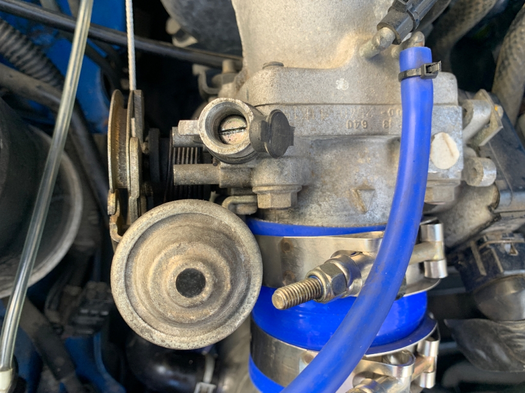

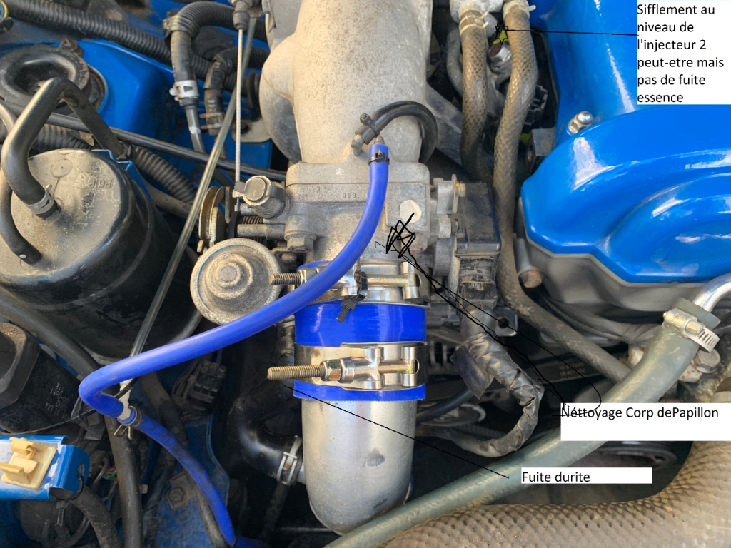

Cet après midi, j'ai
1 Nettoyé le corps papillon avec du nettoyant frein
Résultat, Au début la voiture ne voulais démarrer,( Je n’avais pas ce problème avant le changement d'injecteurs)
j'ai vérifié le câble au niveau du démarreur. Puis quand la voiture a finalement démarré. Et le ralenti est est monté à 2000tr/m puis 1500tr/m.
3 J'ai ensuite ralenti le moteur en agissant sur un écrou a coté de papillon jusqu'à ce que ça cale presque puis je l'ai remonté à 1000tr/m . Le moteur tient bien le ralenti maintenant entre 750-800tr/m mais je ressaisirais ce weekend pour voir si elle peut rouler mieux.
4 J'ai colmaté une durite ( changement de toutes les durites bientôt )J'ai un kit complet en avance)
5 J'entends une fuite ou sifflement au niveau ( à peu près de l'injecteur No2) mais je ne sens pas pas d'air. Je crois que cela peut être une source du problème de ralenti aussi mais je ne suis pas un expert.
Je vais essayer de rouloter comme ça jusqu'à ce que je remette les injecteurs de NBFL mais qui saturent à 5500tr/m. Plage d'utilisation efficace de mon Turbo: le mien 4200 -5500 tr/m
Bonne Soirée à tous

En jouant sur le ralenti comme tu l'a fais tu risque d'être troo bas une fois moteur chaud, du moins si tu as fais ton réglage moteur froid.
