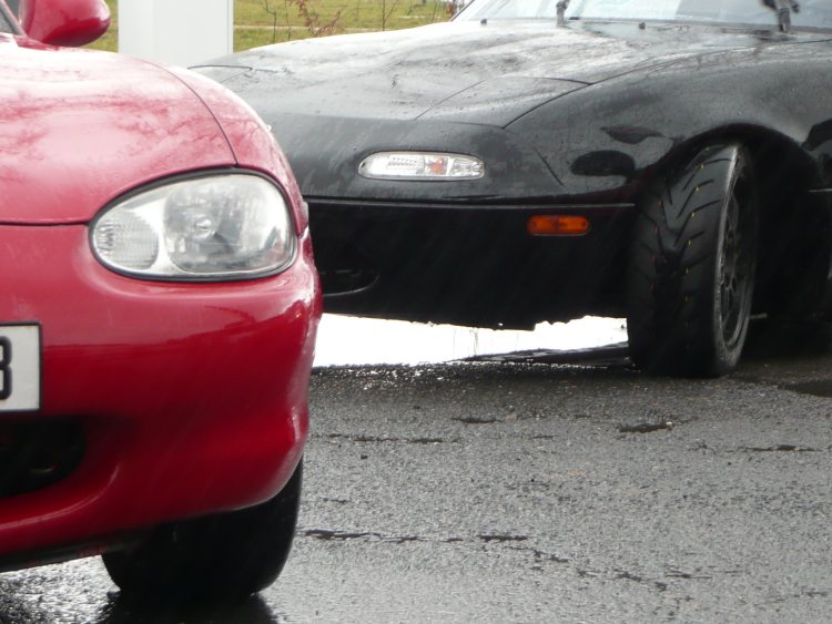

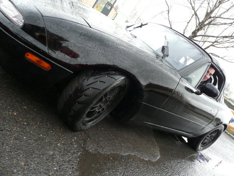

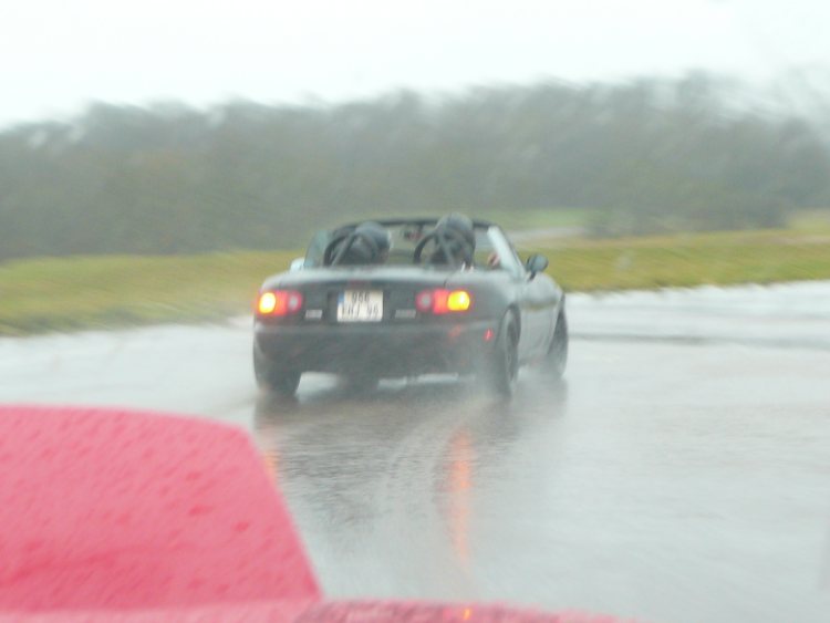

En tous cas même sous le déluge de Beuvardes, on foit que les 888 évacuent de l'eau de la piste :oui:
Et les 2-3 photos prises lors du rallye touristique ravitaillement :lol:
Moi j'adore le look de ta charette noire jantes noires, digne de MadMax :aie: Faut que tu viennes au NuRB comme ça, tu vas faire peur aux anglais :D
