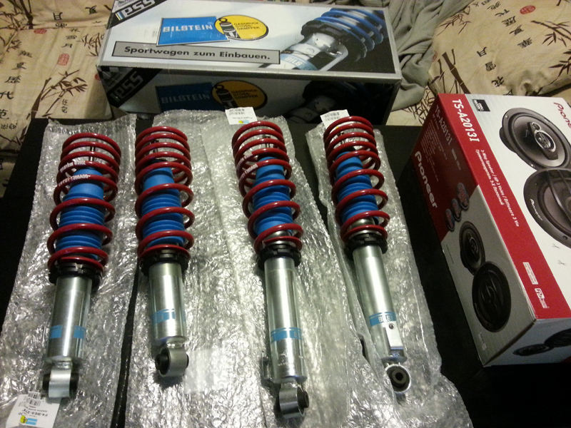

Pour me faire pardonner de ne pas avoir beaucoup bosser sur elle ces derniers temps, je viens de faire un p'tit cadeau à Petra ^^
Bilstein B14PSS commandé - et je lorgne sur les 2 kit euréthanes de chez Powerflex, histoire de rigidifier tout ce qui peut l'être ;)
Ce ne sera pas près pour la Prom de Neige (http://www.automobileclubdenice.com/ind ... rom-neiges), mais bon...
Verdict : d'ici 2 semaines ;)
Miam :faim:

Bilstein s'est déchiré le c.l pour le coup ! Livraison directe des B14PSS depuis l'usine : 3 jours !!
Bon ben y'a plus qu'à se fixer sur les silent bloc, et on teste tout ça ;)

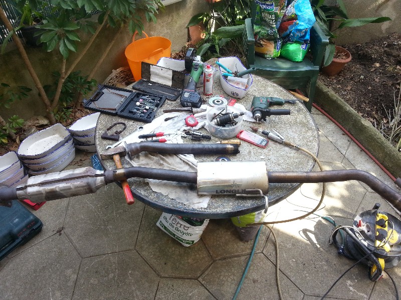

j'ai enfin pris quelques jours pour m'occuper de Petra. Au programme :
- modification de la ligne décata pour "rajouter" l'option cata amovible en vu de passer le CT
P.S : attention ! le cata n'a pas la bonne orientation sur la photo !!!

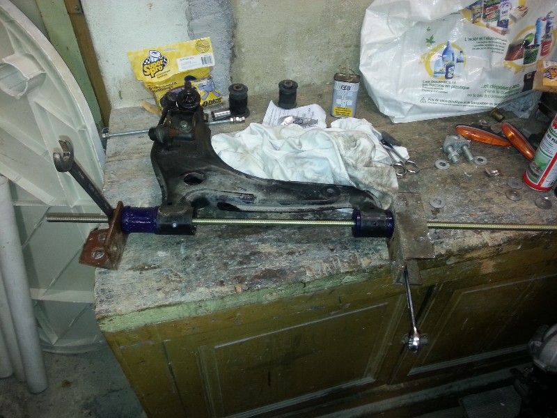

- Démontage des trains Avant et Arrière en vu de poser les SilentBloc SuperPro et les B14PSS...
[et alors là, j'en chie !!!! autant l'extraction/pose des SilentBloc est aisée, autant je galère avec toutes les rotules...]
D'ailleurs, on voit bien qu'il en reste une qui m'embête ... sans parler du capteur ABS qui reste collé (j'ai peur de forcer dessus)
P.S : aperçu de "l'outil spécial" pour l'extraction/pose des SilentBloc ^^
Tige fileté de 10, 2 douilles de 16, 2 écrous, et 2 contreplaques = tout vient sans forcer, un régal !
A noter qu'il faut le faire en 2 temps : d'abord le silentbloc, et après l'axe métallique ;)
J'ai tenté les 2 d'un coup : ça force pour rien, et le gain de temps est ridicule.

Super l'outil pour les silentblocs !
