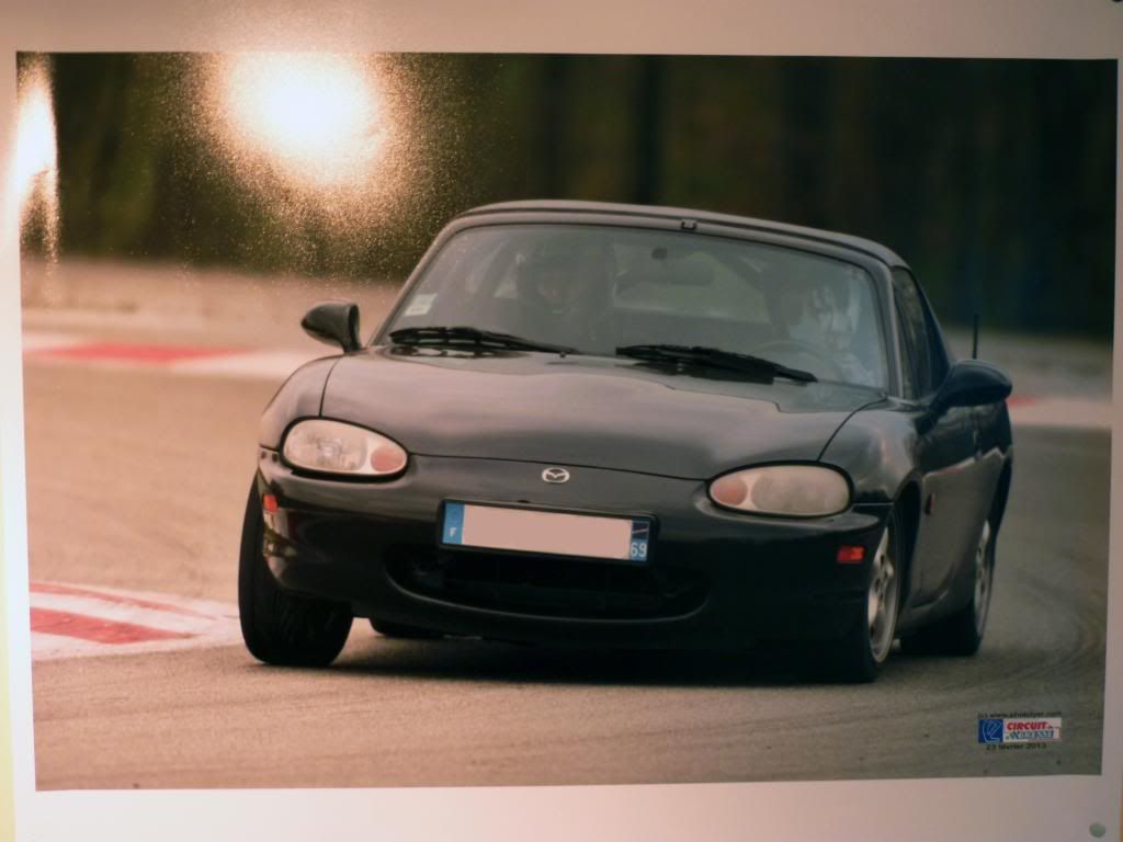

Bon ça c'est fait =>
Résumer:
Niveau comportement, très content des combinés avec le tarage choisi.
Je peux encore augmenter la dureté de 2 crans pour augmenter la vitesse dans les grands virages.
Les freins du pur bonheur, aucun fadding après différente session de 20 minutes (X4)
Prochaine plaquette, un cran supérieur (XP8 surement)
Le moteur réagit parfaitement, rien à signaler de se coter la.
L'huile Red Line du moteur, de la boite et du pont : rien a signaler de se coter :D
Bref, pour en profiter plus il me faut des semi-slick, en ayant des T1R j'ai suivi des véhicules en semi-slick :D

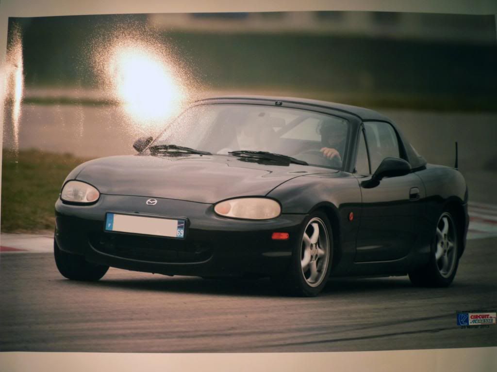

tu as d'autre anti-roulis là ?
la photos est peut être trompeuse, mais "ça penche" non ?

Photo trompeuse, la ligne de conduite est un peu plus droite que sur la photo :D .
Point de corde à 96 km/h, on était en mode "attaque" pour trouver tout défaut important,mais l'augmentation de la dureté va diminuer encore plus le roulis.

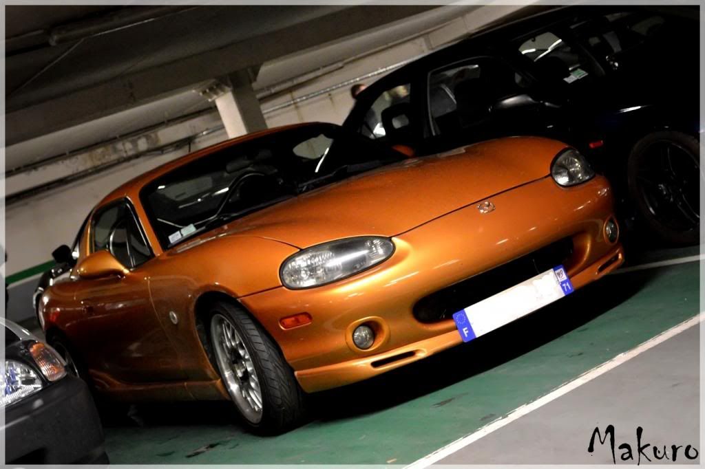

J'ai besoin d'un coup de main :D
Je cherche le nom du modèle de jante sur cette mx5 qui était présent au Rasso Wangan Import du 16 Mars
Merciiiii :jap:

XXR 521
le 16x8 et 20 est terrible!
http://www.nlmotoring.com/XXR-521-Wheels-s/1521.htm

Ca ressemble plus aux 17" d'origine des GTR suisses (comme les blanches de tofestla) ;)

Et non vous avez tout faux :ricane:
Ce sont mes ancienne jantes :D
KESKIN KT4 en 16x9 ET25 à l’arrière et 16x7.5 ET35 à l'avant ;)
