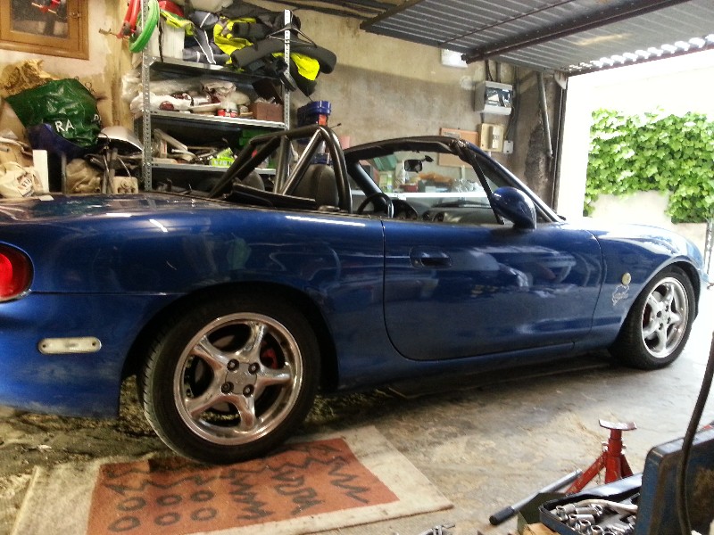

Ayé ! Montage fini, en attente des biellettes mais je n'ai pas pu résisté à un ptit essai...
Verdict : ça frooootte ^^ : 8.5 cm au plus bas (longerons), 11 à la feuillure et 58 cm arr / 56 av à l'arche de roue (contre 14 et 61 / 61.5 à l'origine avec les B6).
Je vais attendre que les ressorts se tassent, de monter les biellettes et la geo... mais je pense que le ptit 1 cm au dessus ne sera pas de trop ^^

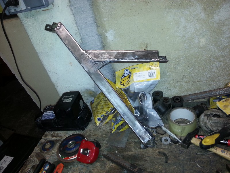

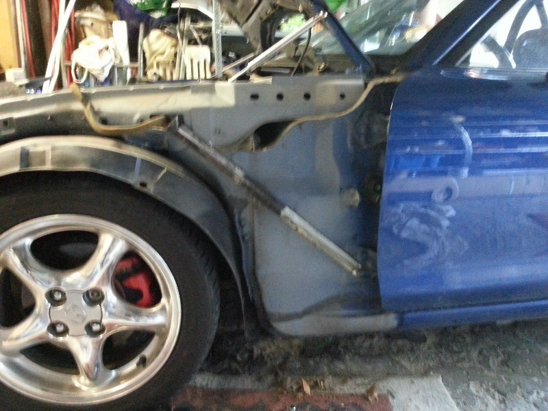

Je profites du temps pour bosser sur la création de frog arm.
Premier essai partiel Ok.. mais pas satisfaisant (platine trop courte, flexibilité des barres et fixations pas convenable pour moi)
Donc on recommence et on abouti à une platine qui me convient en terme de solidité/rigidité.
Je perds pas mal de temps car je commence à peine à apprendre la soudure à l'arc :)
Une fois les platines et contre platines préparées, ça donne ça : c'est pas super beau (on s'en fou un peu, c'est derrière l'aile) mais c'est super rigide : objectif atteint

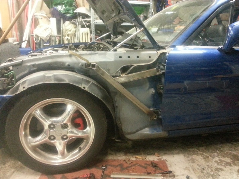

Après quelques améliorations, on arrive à ça (je sais, il manque le coup de peinture fluo pour faire "pièces perf" ^^):
Il ne me reste plus qu'à refaire le même pour le coté droit ;)

Beau boulot !
Changer les silent bloc c'est vrai que c'est pas toujours facile
Les renforts d'aile ont l'air pas mal, un p'tit coup de peinture (pas forcement fluo ;) ) et ca va le faire !

Concernant les Bilsteins, je les ai positionné au minimum en attendant que les ressorts se tassent, mais je ne roulerais pas si bas.
Le but étant pour moi d'avoir une suspension efficace et une hauteur de caisse convenable ...
Attaquant souvent en montagne, je me vois mal rester coincé sur une pierre, péter un carter, ou pire encore...
Par rapport aux FrogArms, je n'ai pas encore roulé avec... j'ai conçu celui de gauche, mais pas eu le temps de finir celui de droite.
Le tube provient du "stock" qu'il y a dans la cave de mes parents [une vraie boite de Pandore ^^]
Sinon, je suis parfaitement d'accord avec toi Styse... mais je pensais partir dans un premier temps sur les renforts de longerons [type FrameRail] ...
Seul doute que j'ai, c'est sur le pliage du milieu du chassis ... cellule de sécurité + PPF : ça doit laisser un peu de marge, mais j'y viendrais ;)
Je suis conscient qu'en gardant "tout", j'optimise peu coté poids, mais je pense que cela préservera un peu la caisse.
Pour ce qui est du "propre", les cordons sont loin d'être parfait, mais la rigidité est là...
Pour une pièce qui ira derrière une aile, ce sera parfait ;) mais j'ai besoin encore d'expérience avant de faire des pièces esthétiques ou visibles ;)

allé zou, pas grand chose à dire si ce n'est que la 2nd pièce est finie ... elles sont en peinture, donc montage imminent ;)
Message Publié : Lun 21 Avr 2014, 19:56
Message(s) : 7675
j'aime beaucoup leur design très pro je trouve :jaime:
