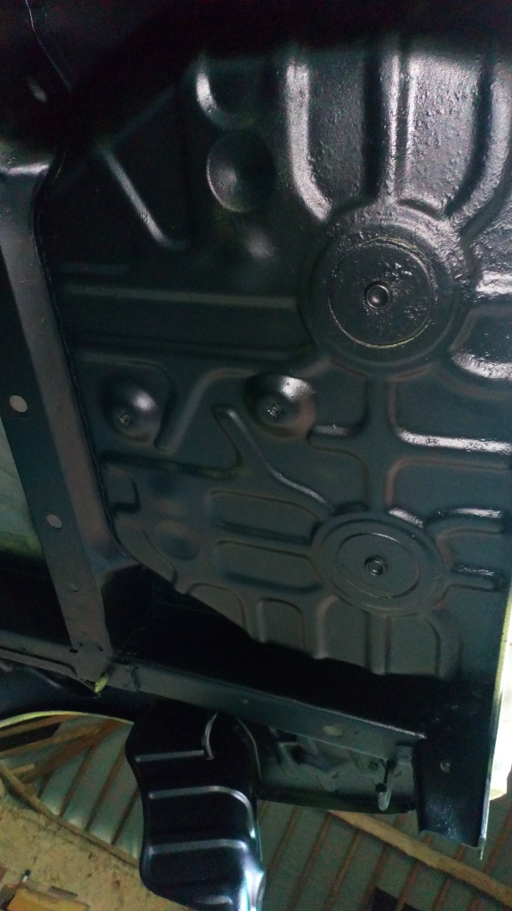

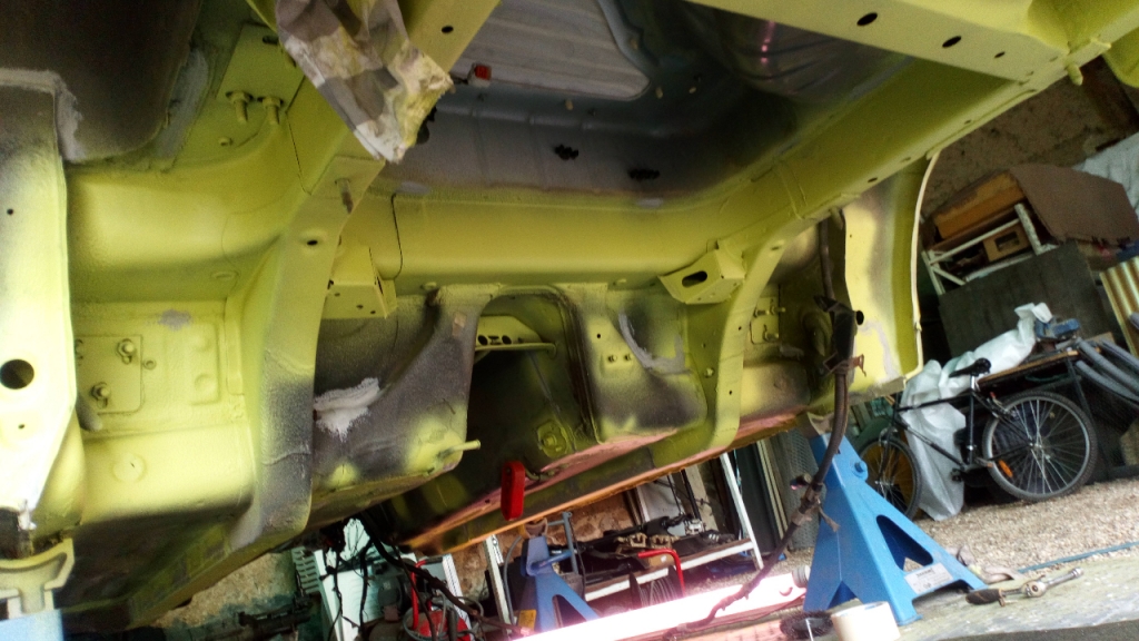

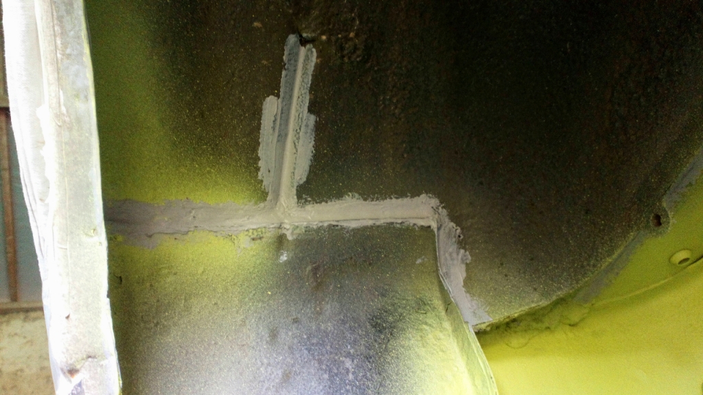

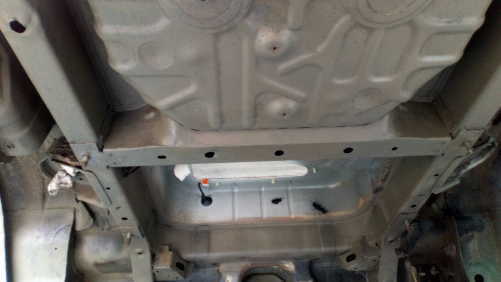

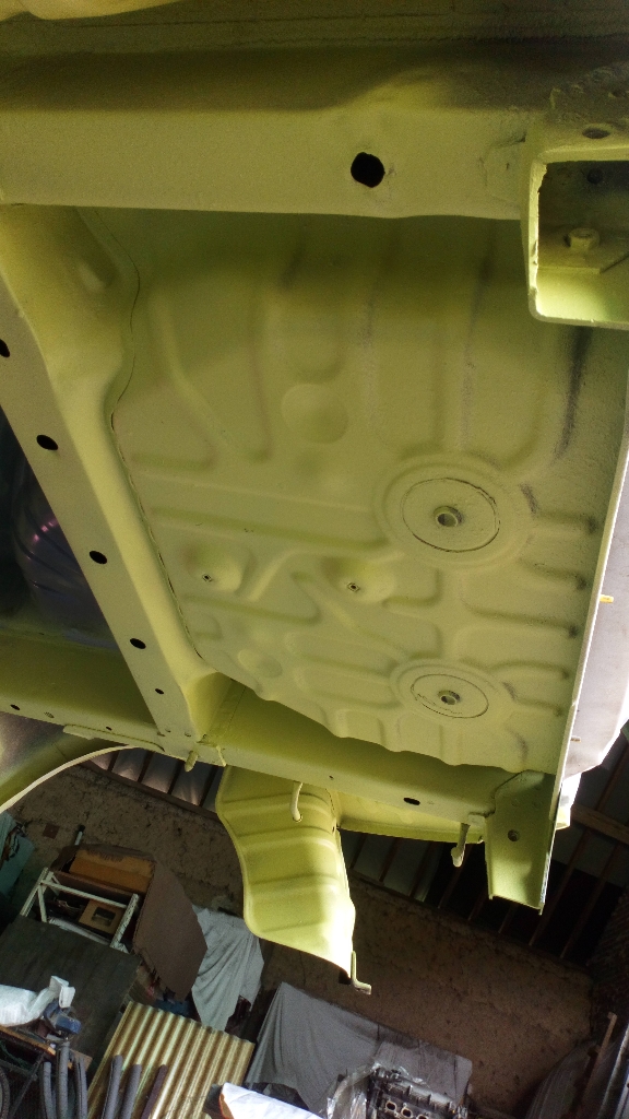

Après un bon gros nettoyage / dégraissage du châssis j'ai attaqué la peinture.
Hier j'ai appliqué de l'appret phosphatant sur les zones à nue
Et aujourd'hui application de l'appret garnissant ( epoxy), reprise des joints de carrosseries fatigué et je vais commencer à passer la peinture de finition ( peinture anti-érosion de bord d'attaque d'avion)

Ce sont des produits PPG? :geek:

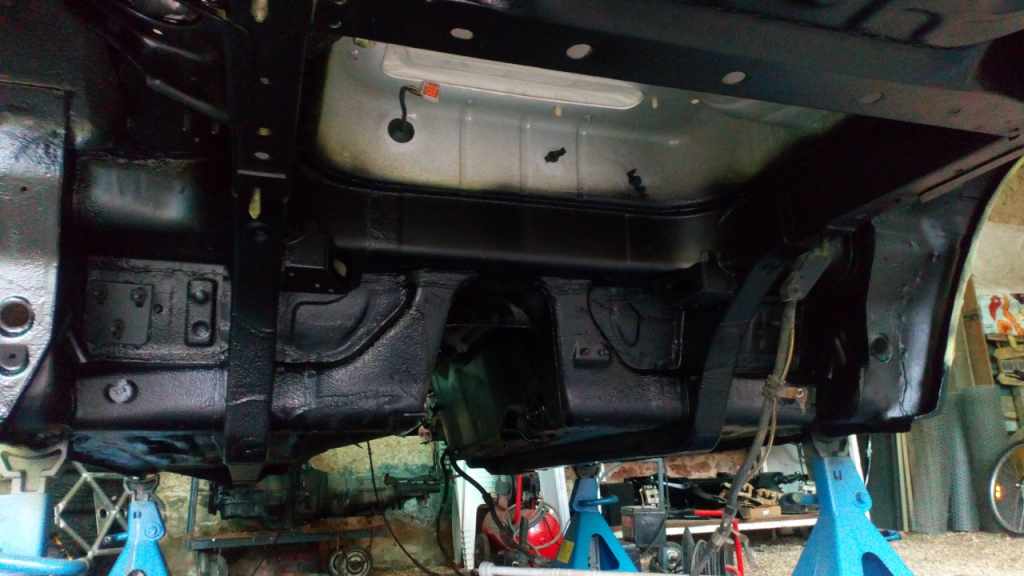

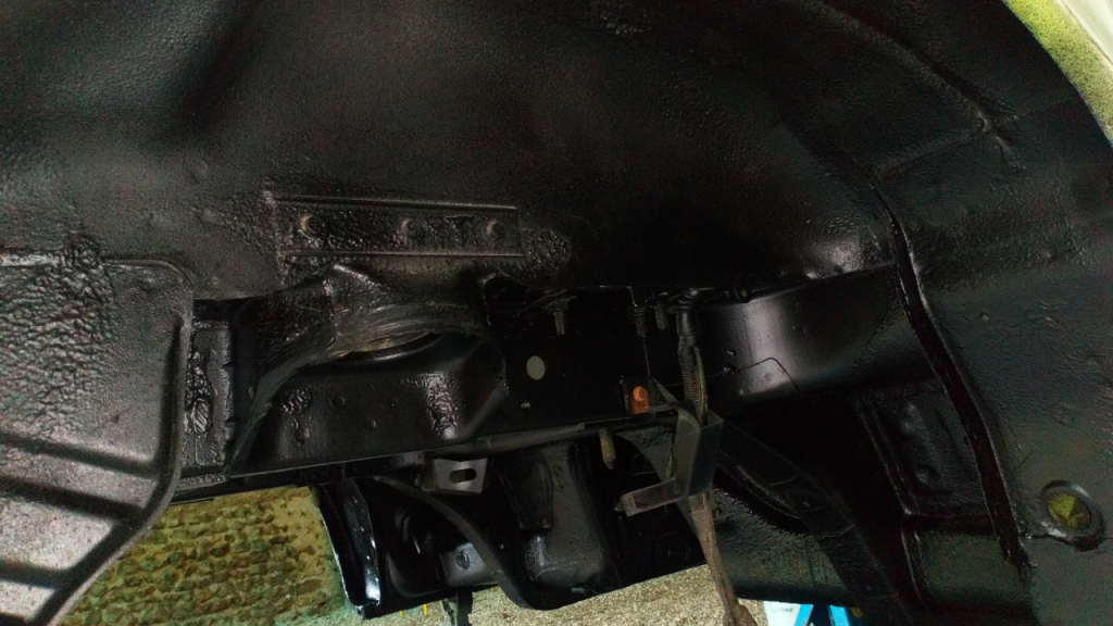

Voilà, je vais vous avouer que j'en ai plein le cul :aie:
Prendre de la peinture dans la face toute la journée c'est long..
Mais le résultat est la.
Bon après c'est quand même beaucoup de boulot pour "le peu" de dégâts qu'il y avait sur mon châssis.
Mais au moins la voiture repart au propre pour plusieurs années.

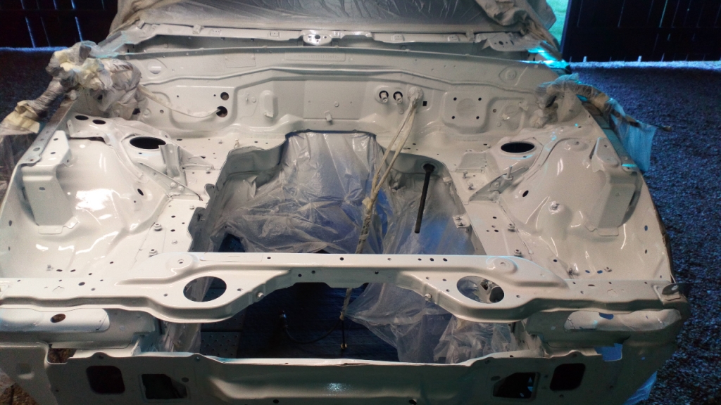

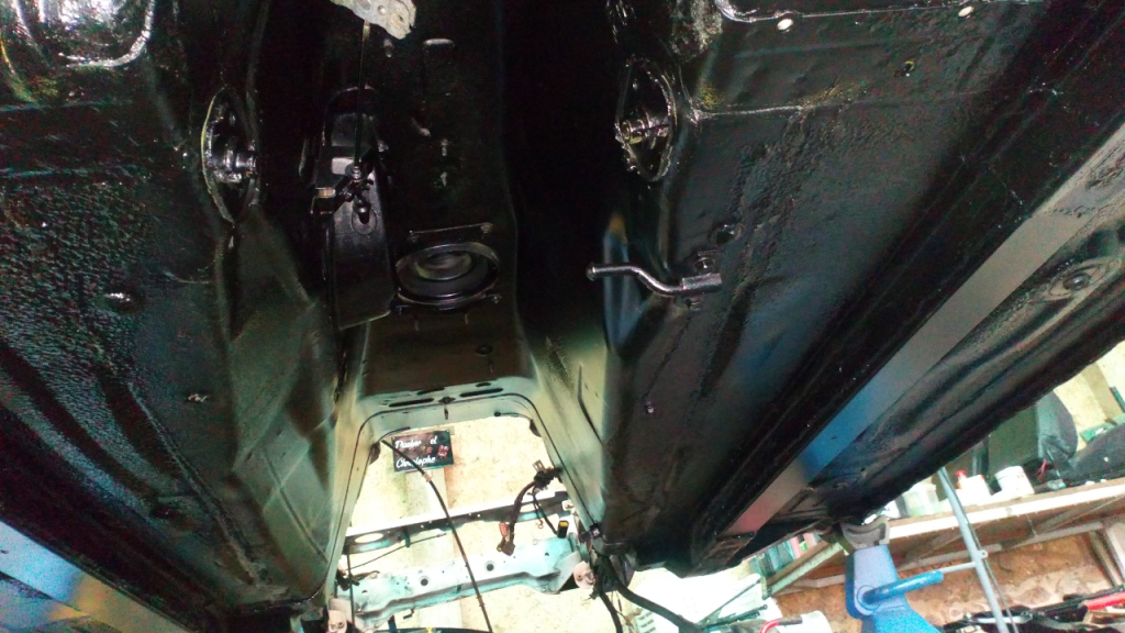

Je vais refaire la peinture des bas de caisse aujourd'hui, avec la même game de peinture que celle du châssis.
Je l'avais testé sur le bas des ailes avant, ça n'a pas bougé du tout.

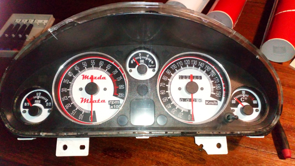

Je me suis fabriqué des fonds compteur dernièrement, j'en ai pas parlé car je ne savais pas si ça allait le faire.
Voilà ce que ça donne

J'avais pas vu ta question, effectivement PPG pour l'epoxy, Cromax pour le phosphatant et Akzo Nobel pour la finition

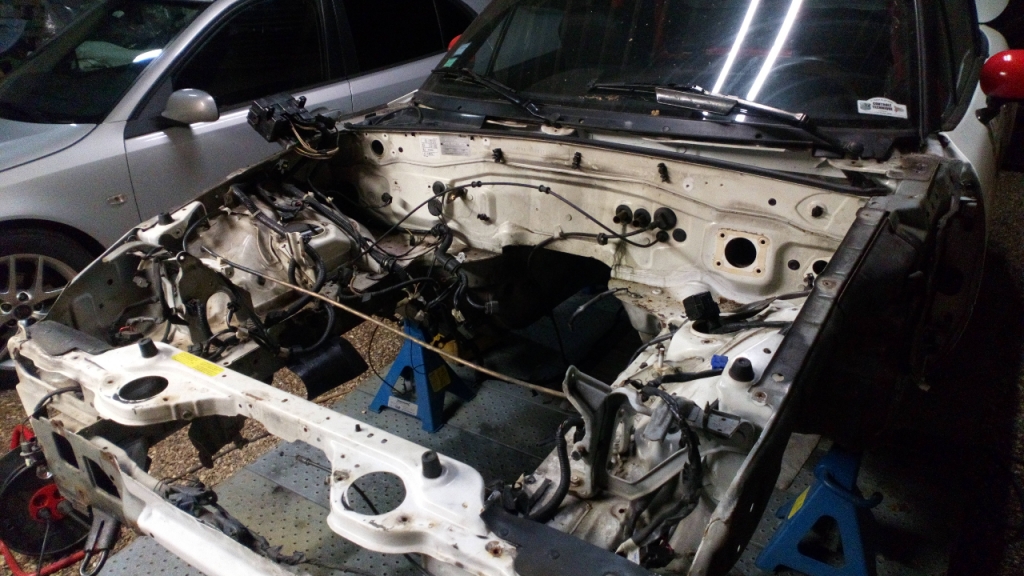

Oui c'est long et surtout il faut pas trop perdre le fil au démontage ( et surtout bien trier ses vis :aie:)
Mais quand on arrive à mon niveau et que le remontage commence sur des surfaces propres, c'est vraiment satisfaisant !

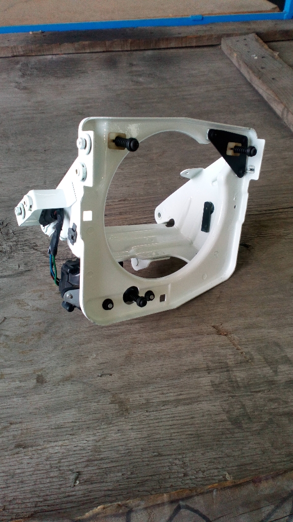

Après deux mois d'absence à mon domicile, me voici a rattaquer les travaux sur ma belle.
Ces deux jours je me suis pencher sur les deux trois platine qui traînait pour redémarrer doucement :aie:
Et je crois que je pousse le vice un peu loin dans la restauration...
