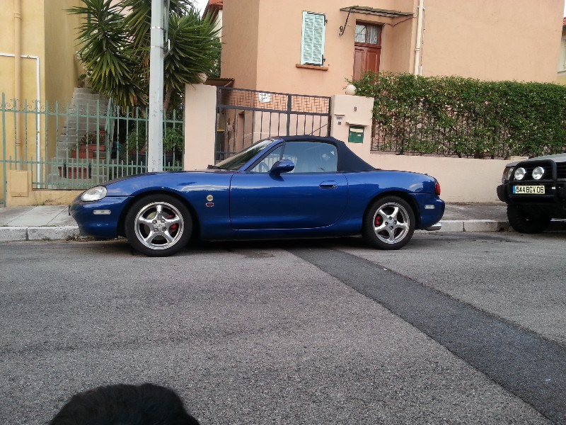

Tes Bilstein sont réglés aussi au plus derrière?
2cm d'écart je trouve ça énorme :o
Message Publié : Jeu 24 Avr 2014, 06:40
Message(s) : 2303
oui, les 4 sont au plus bas ! et rien n'est encore problèmatique tant que les ressorts ne se sont pas tassés ;)
de toute façon, c'est mieux comme ça, car ça permets de changer l'assiette de la voiture :
Dans toutes les mimix en amortos d'origine, j'ai toujours l'impression d'avoir le nez en haut ^^
Mais mon but n'étant pas de faire chasse-neige, je re-réglerais tout cela dans pas longtemps.
Faut dire que je n'ai pas encore installé les biellettes de Ben ... donc ça peut aussi un peu jouer :tantpis:

petite question : comment as tu fait pour descendre autant ton auto? j'ai monté des B14 et on dirait encore un 4x4... Tu as comprimé les ressorts pour réduire la hauteur donc descendre l'auto?
Message Publié : Ven 2 Mai 2014, 16:45
Message(s) : 2303
pas du tout, juste avec les biellettes d'origine (longues donc voiture haute ^^), et les ressorts pas encore tassés (donc ça va descendre encore ..)

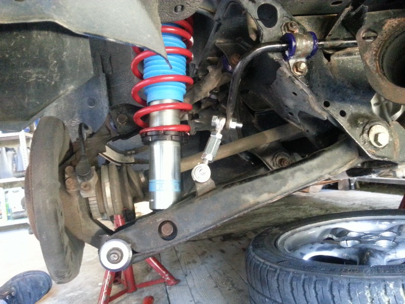

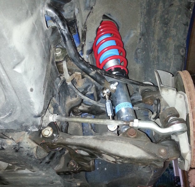

suite au tassage des ressorts, p'tit essai routier : elle était vraiment vraiment trop basse !
donc on remonte tout ça comme il faut : 58 à l'arche avant, 59 à l'arrière
au passage, réglage des biellettes "Ben006" à 90mm à l'arrière
EDIT : la biellette doit se fixer le l'AUTRE COTE du triangle !!!!!

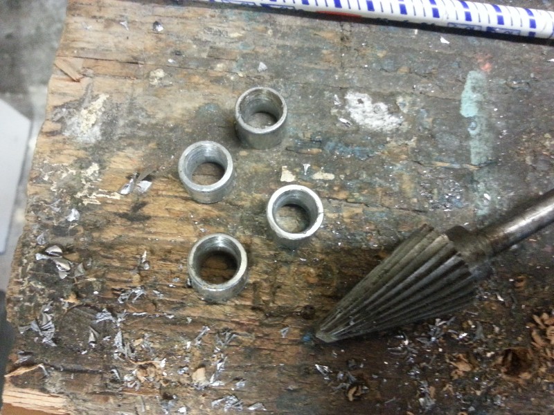

et 95mm à l'avant, avec nécessité de mettre des entretoises à l'avant pour permettre un jeu axial correct
Il ne reste plus qu'à faire la géomètrie complète...

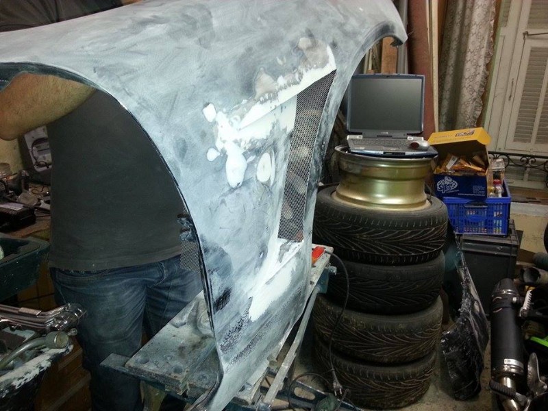

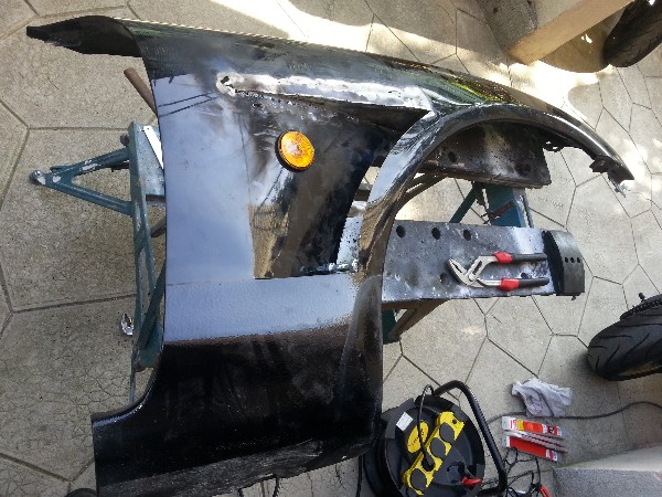

Sinon, dans la catégorie "J'aime ma disqueuse", modification d'une paire d'aile (ex-Exocet03) pour débourrer ;)
[j'ai commencé à l'arc.. et voyant le massacre, suis allé m'acheter un MIG ! ça change tout]
Voila le résultat après 1h de taf, reste à refaire une ailette, trouver des grilles, faire propre, toussa ^^

l'avancée du week-end : le débourrage des ailes avants avance ;)
reste à faire une p'tite ailette au centre, et zou ;)

C'est bien fait comme ça avec une grille, ça évitera que les vilaines 'tites caillasses viennent se jeter sur ta peinture ;)

Waouh !! Les ailes super chouette !!!
Je veux bien t'en commander une paire si tu te lances dans une fab comme ca !! Tu as l'air bien parti!
Franchement se sont les plus belles ailes modifiées que j'ai jamais vu :woo:
MIATA 1.8 R
Message Publié : Lun 12 Mai 2014, 11:24
Message(s) : 9939
Super ! Ça devrait donner un résultat sympa, comme ça :)
