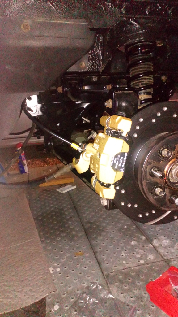

Ensuite j'ai plus donc remonter min train arrière et dans la foulée mon train avant, les deux déjà bien équipés.

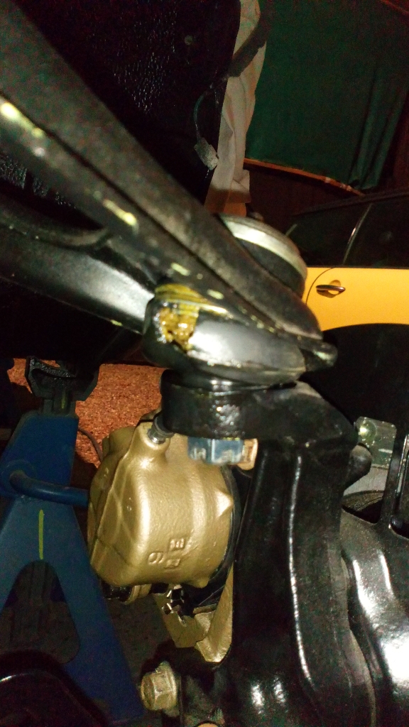

Et c'est donc la que j'ai eu la mauvaise surprises des rotules supérieurs de chez Ilmotorsport...
La voiture n'a mais pas roulée que les soufflets son déjà éclatés...

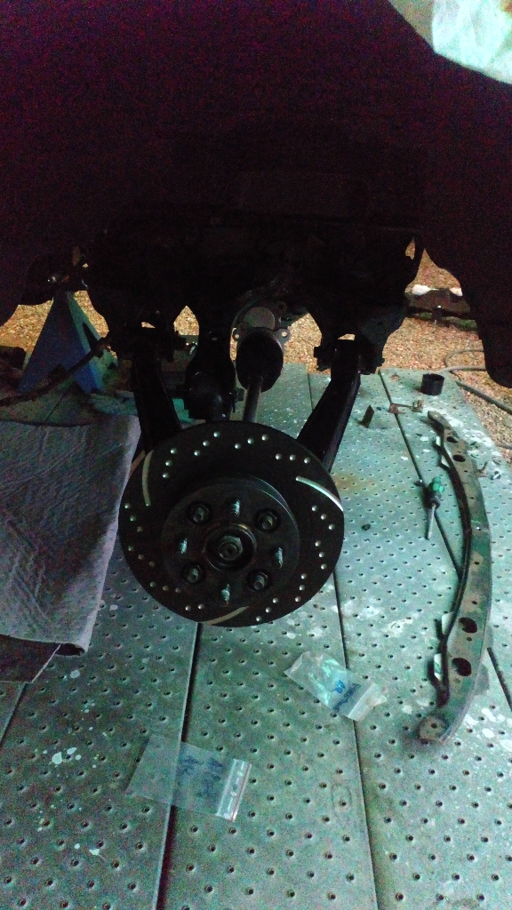

Bref j'ai aussi remonté le système de freinage avec son petit régulateur wilwood

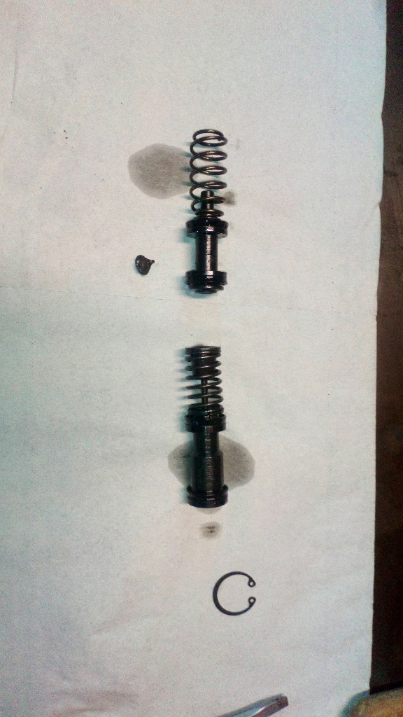

Bon avant de partir j'avais quand même réparé mon maître cylindre de frein et celui d'embrayage.
Grâce a des pastilles trouvé sur le net ca ne m'a coûte à peine 15 euros.

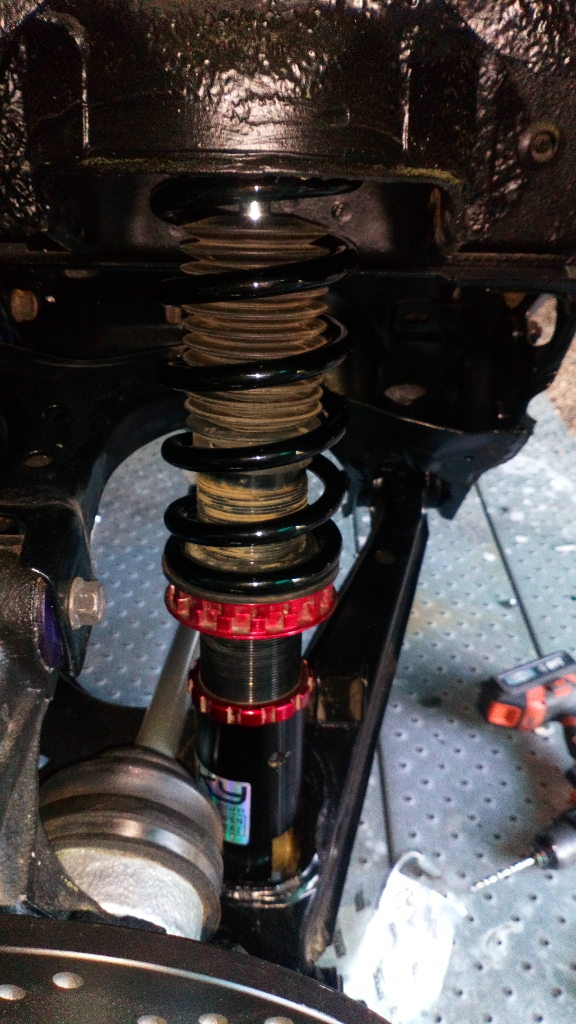

J'avais l'apparition de rouille sur mes ressorts d'amortisseur et j'avais pas envie de laisser ca comme sachant que tout le reste est propre.
Je les ai fait repeindre par une entreprise qui avait ce qu'il faut pour que ca tienne.

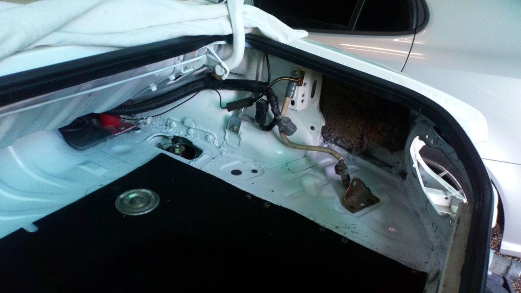

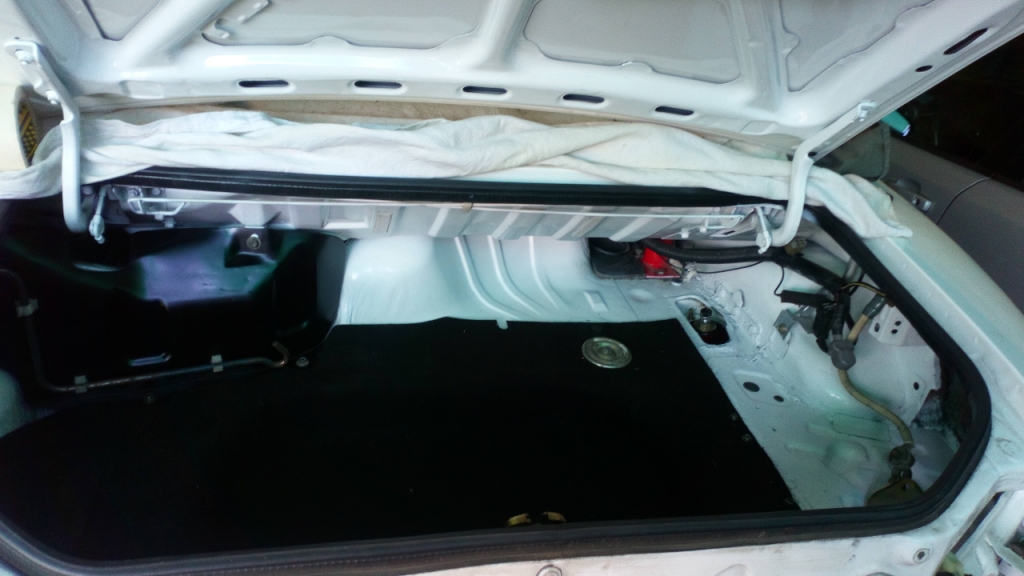

Et aujourd'hui j'ai remis un coup de propre au coffre, il y avait pas mal de rouille sous le support batterie.

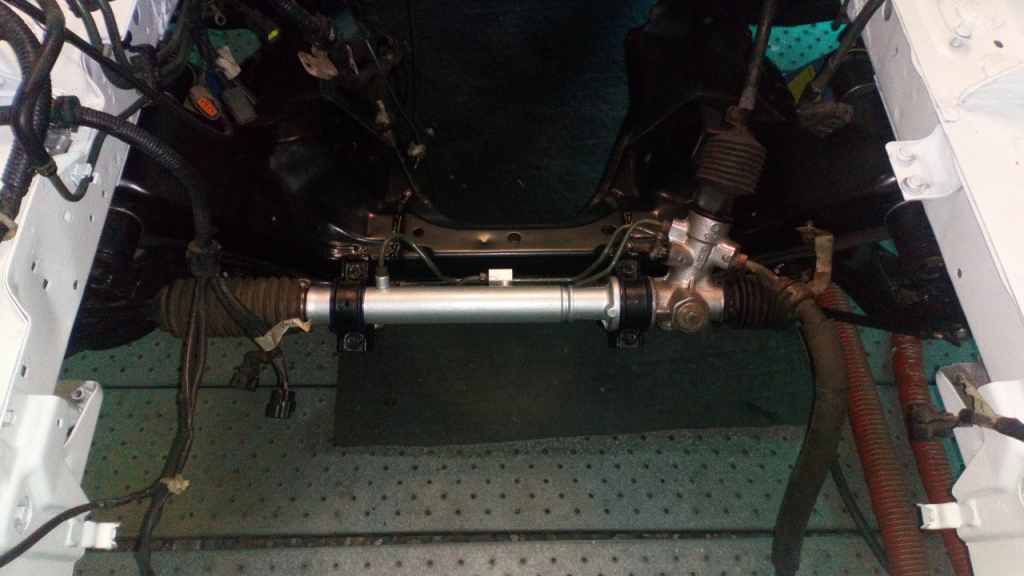

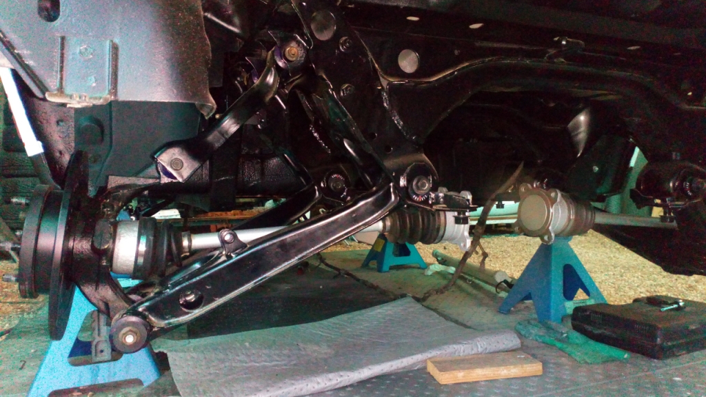

J'ai terminé de remonter tout ce que je devais sur le châssis:

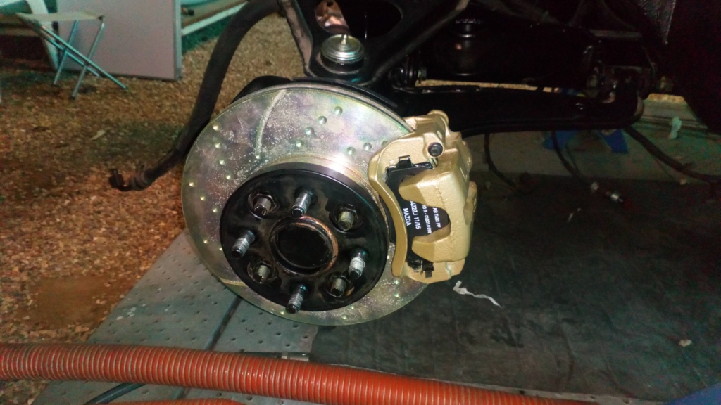

-Les freins
-toutes les suspensions ( sauf barre stab car je me fabrique des biellettes ajustables)
-la direction
D'ailleurs j'ai trouvé des soufflets de rotule adaptable chez mecathecnik et franchement ils sont top !
Les frein 1.8l avec ses durites avia

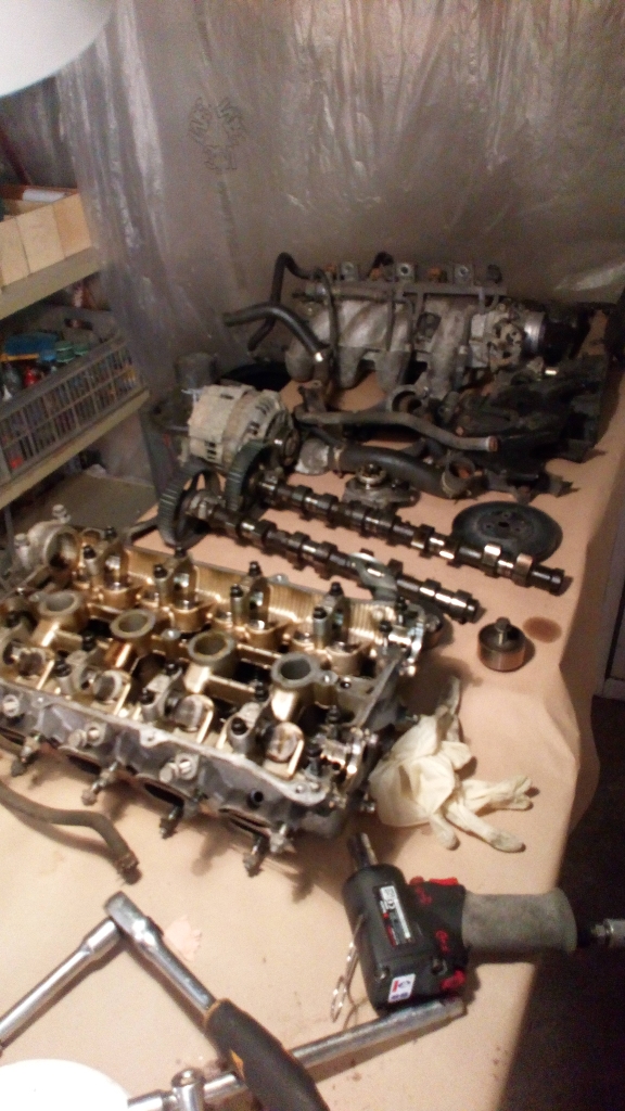

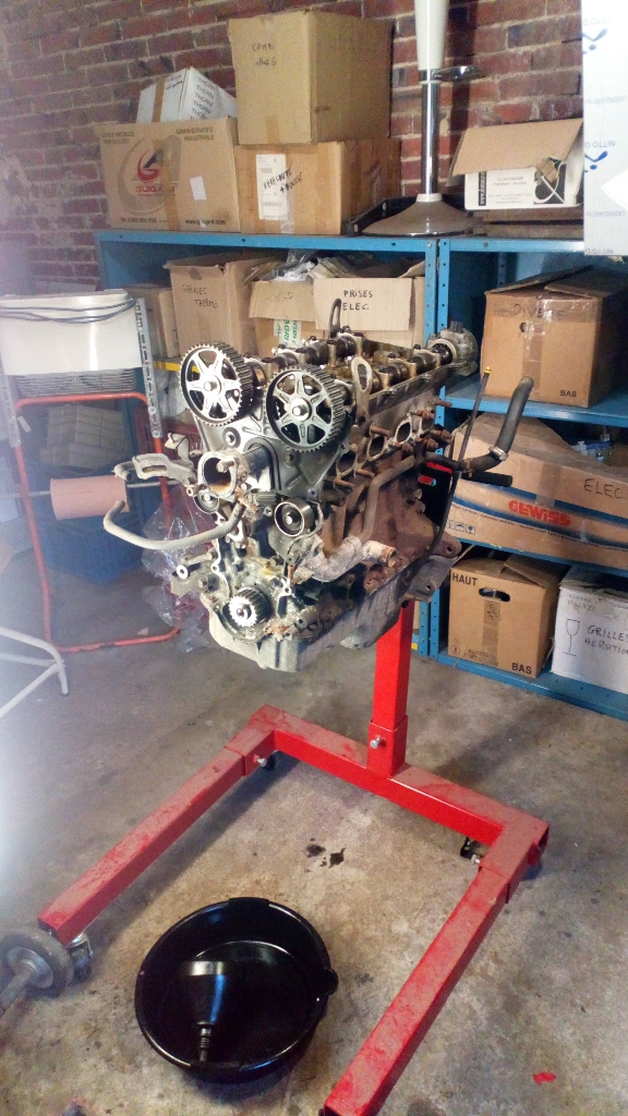

J'ai donc attaqué le démontage du moulin 1.8l.
Je fais lui refaire un kit joint moteur complet, un coolant reroute, lui refaire un beauté et l'adapter à la place du 1.6l.
Ca va encore me demander pas mal de boulot.

Suite du démontage

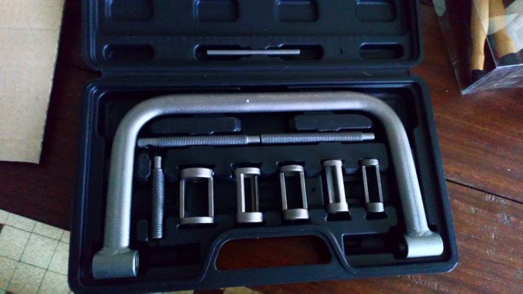

Je me suis acheté quelques jouets par la suite.
Mais j'ai vite compris que ces jouets se sont transformé en objets de torture :aie:

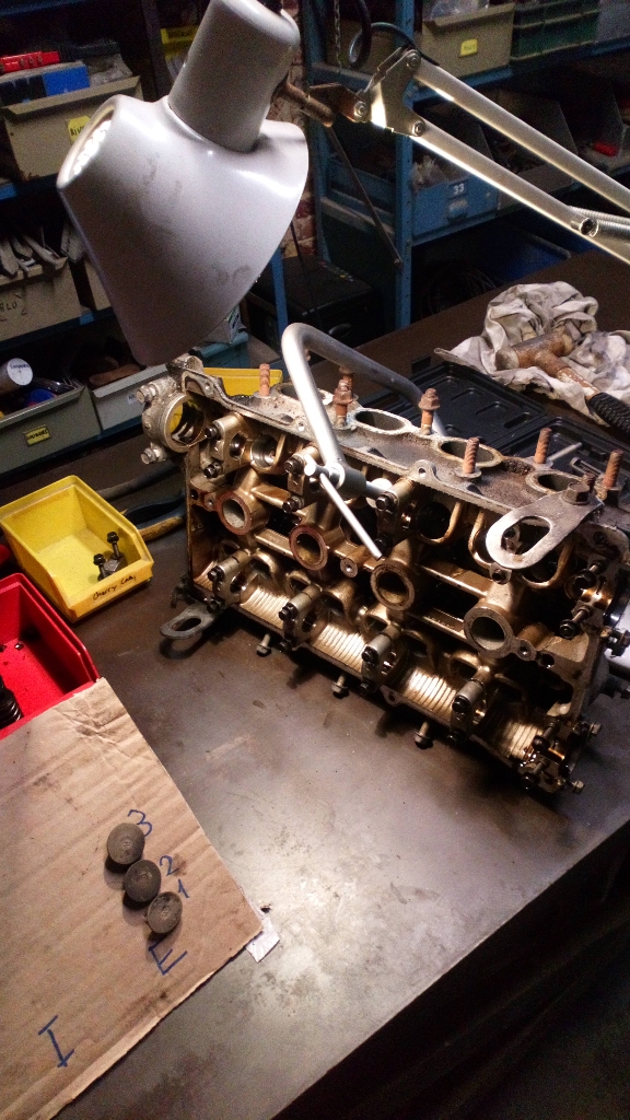

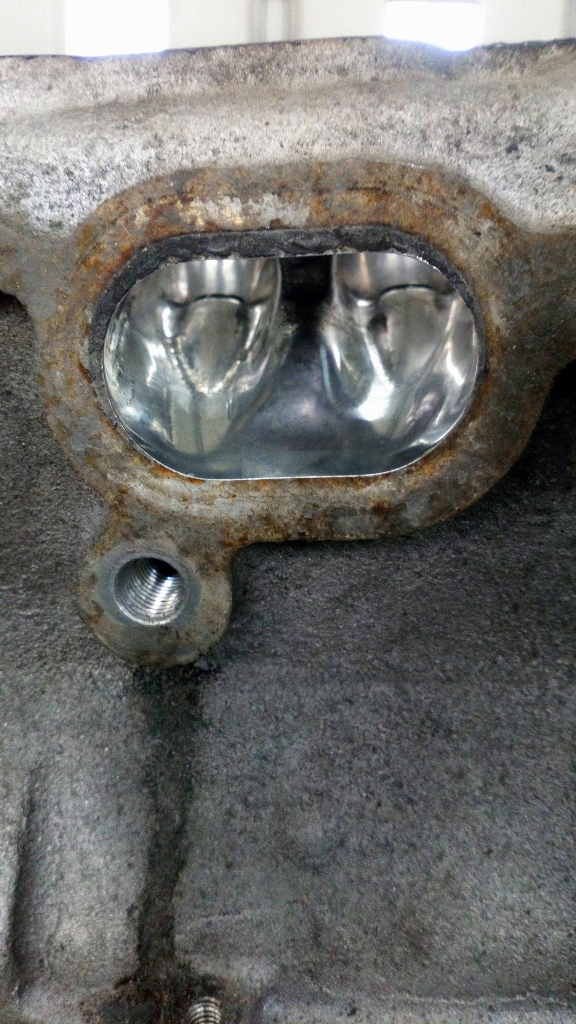

Ensuite démontage soupapes + rodage et polissage des lumières d'échappement.

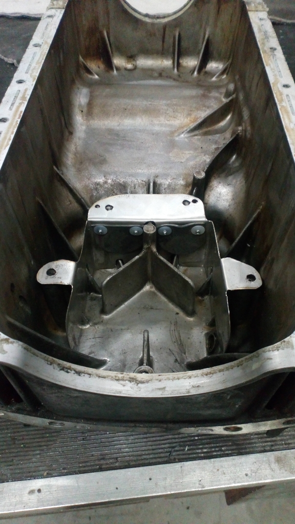

Et la dernière avancée est la conception d'un cloisonnement pour carter

le rugby ça aide pour le rodage?? :D

C'est pour la patience, ca évite au soupapes d'apprendre a voler :D
NA 1,6l 1992 Red/White
Message Publié : Mer 30 Oct 2019, 15:09
Message(s) : 7675
tu as poli avec quel matos?
Message Publié : Mer 30 Oct 2019, 18:12
Message(s) : 608
Localisation : Evreux (27)
Perceuse avec des pierres pour attaquer, papier a poncé avec de l'huile de coude ( beaucoup...) et le polissage avec une dremel
et ses tampons.
Pour le cloisonnement, du caoutchouc pour faire clapet ca craint pas trop dans un bain d'huile chaud ?

faut qu'il soit compatible hydrocarbure au minimum et résiste a la tempé :aie:
sinon du doit encore pouvoir trouver les caoutchouc Peugeot sort / citroen racing au détail ;)
