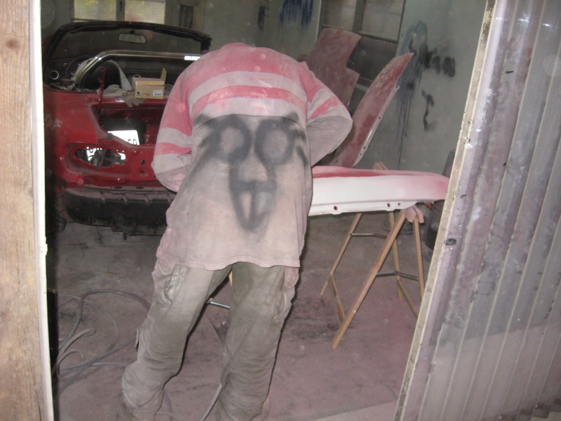

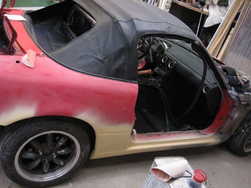

ici je suis en pleine séance de ponçage à l'orbitale au 360...forcemment j'en ai plein les oreilles ...donc j'entends rien.....bien évidemment....
un moment propice pour faire une connerie de la part de chgab's....petite bite à la bombe....et j'ai rien senti.......; MDR !!
ici, les porte avait de l'antigravillon...on a tout poncer et application d'un apprêt garnissant....y compris sur le logo NNC du carreau....bein quoi ????
bon t'incquiète...c'est parti !!

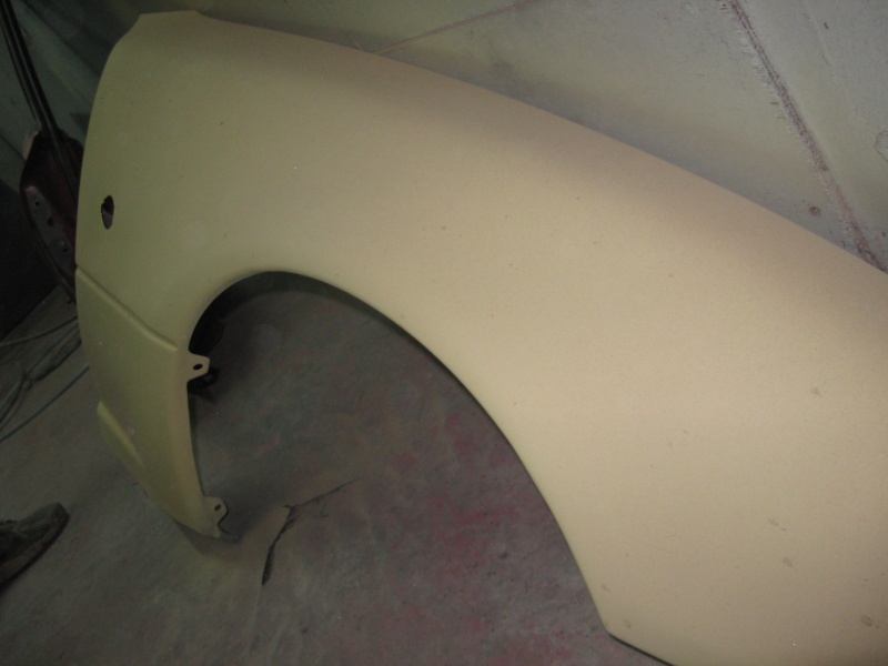

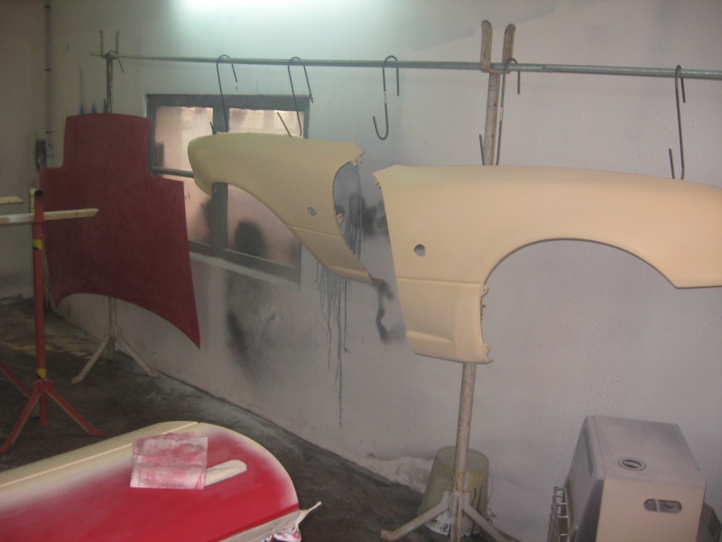

ici une aile apprêtée en attente de ponçage au 360

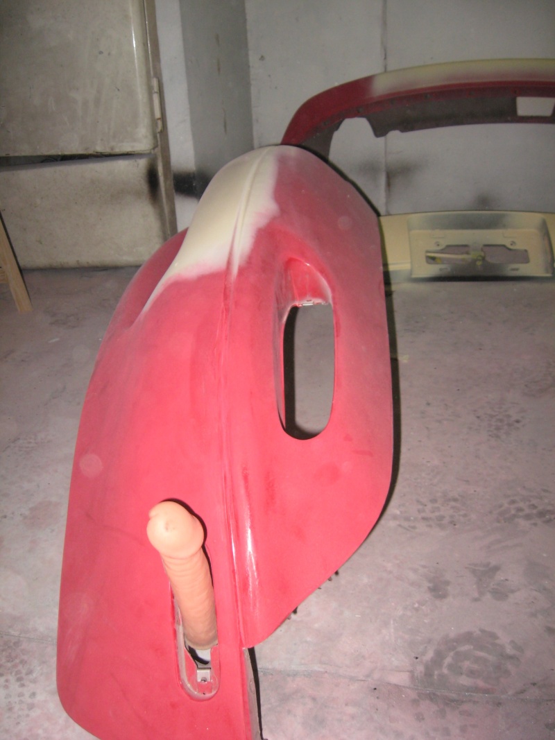

ici le parechoc av avec ses trous rebouchés car l'immatriculation sera déportés en bas

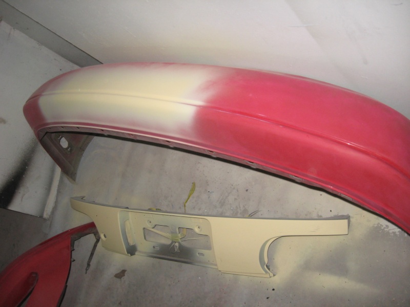

ici le support de plaque ar sur lequel on galère un peu car il été peint à la bombe....et ça fait pas bon ménage...

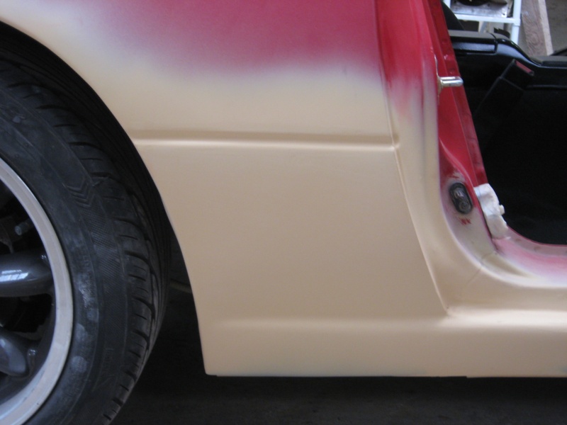

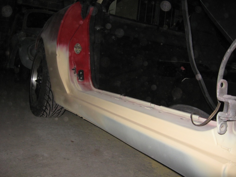

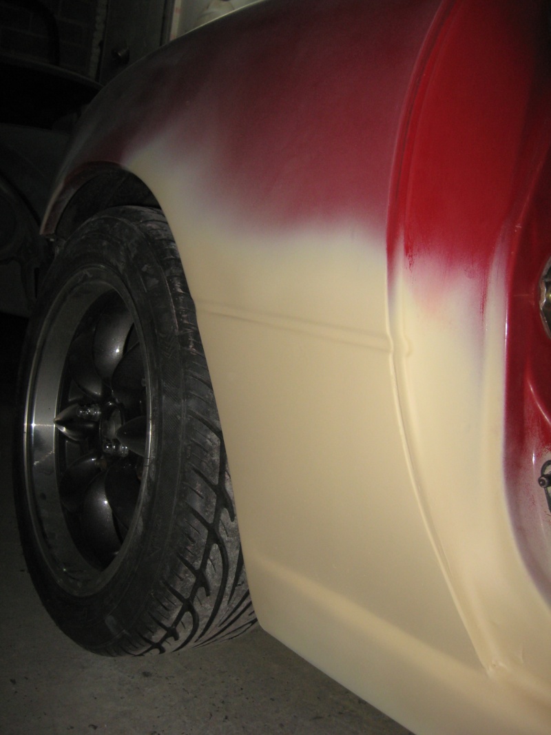

côté droit mastiqué et apprêté en attente de ponçage au 360

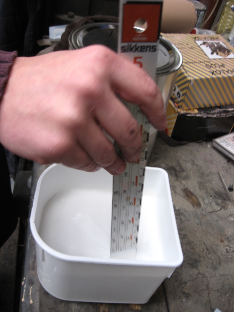

préparation de la peinture....moment très important également !!!!
mélanger longtemps pour bien homogénéiser la mixture.....merci chgab's pour le conseil
pfff les poumons !*

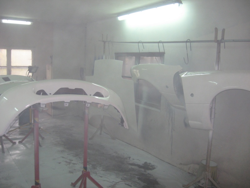

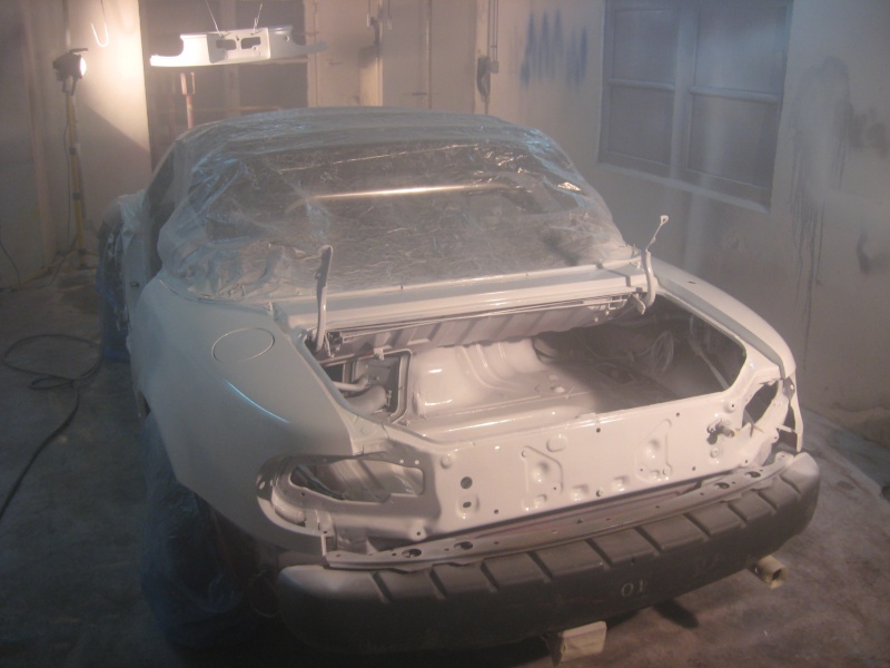

allez les dernières......
ça sent bon la fin... :D

La claaasseeeuuuu!!! :bave: :o
Ca donne envie de s'y mettre!
Questions:
- Quand tu bouches les trous (no comment :D ) de ton PC, tu le fais avec du mastic (quelle marque/type?)
ou tu tapes de la fibre de verre/poncage/enduisage? Je demande ça car je suppose
que si on n'enduit qu'au mastic, au moindre contact avec un autre PC le mastic risque de sauter?
- Ton apprêt: je suppose que tu le ponces avec du papiuer émeri à grain fin et à l'eau?
Tu sais me donner le type de grammage stp?
- C'est pas trop dur à faire la peintoche? Pas de coulées?
Elle est super belle en blanc en tout cas! Tu vas placer le sticker "MAZDA" sur le PC avant? :love2:
Encore des tophs!
En tout cas, c'est un topic qui instruit: on prend des leçons pour soigner nos miettes et en même temps
on peut jouer au jeux des "7 erreurs" (cfr les b..tes qui se promènent, arf arf arf! :ptdr: ).

Pour le PC avant, ils sont fibré par derrière, puis mastiqué par dessus !
Le ponçage, 600 je pense.
