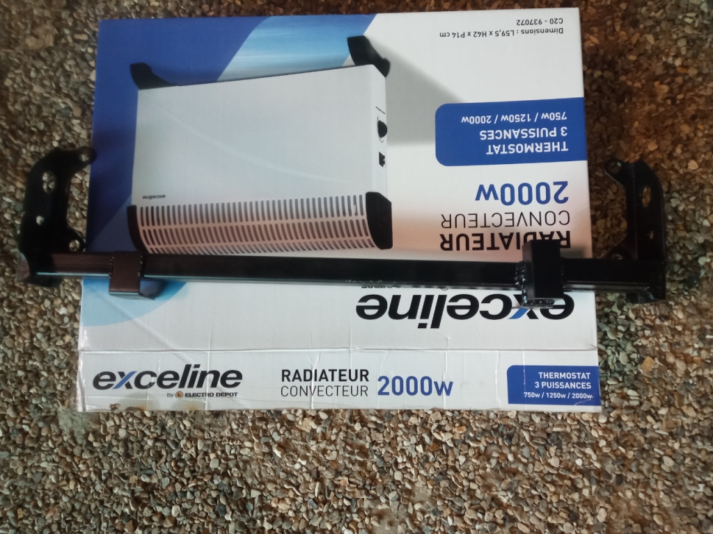

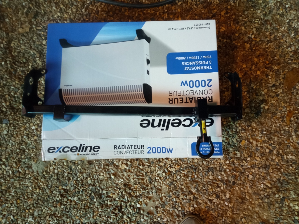

Étant donné que j'ai découpé mes crochets de remorquage arrière , il a fallu que je créé quelques chose pour le remplacer car je ne sais pas trop si c'est obligatoire pour le ct
J'ai donc fabriquer cette barre qui sert également de renfort des longeron arrière et de fixation du diffuseur
Je peux donc y installer le crochet

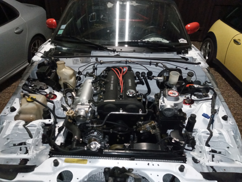

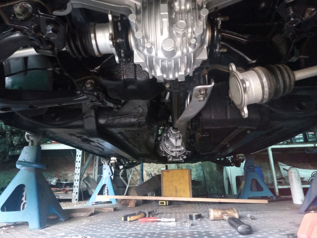

Je commence à voir enfin la fin du chantier, aujourd'hui après avoir rebranché la batterie, elle a levé ses phares.
J'étais comme un gosse :lol:.
Bon malheureusement, crise oblige, mes commandes sont en stand by.
Je ne peux donc pas finir la voiture, rageant étant donné UE je suis confiné.
Mais bon c'est pour la bonne cause.
Qu'est-ce qu'il est beau ce sous bassement :D
Bon alors ce qu'il me reste à faire :
-tubulure d'admission na 1.8l ( bloqué en livraison)
-les courroies accessoires ( de même)
-les coupelles de pont. (de même)
-les Cardans !! Et oui j'avais gardé ceux sur le train mais c'est pour un pont en 7"le mien est en 6" :x :x
-remplissage de tout les fluides
-fabrication de ma ligne d'échappement ( mon plus gros chantier)
-remontage de ma face avant.
Encore un peu de boulot quoi mais ça va je vois bout

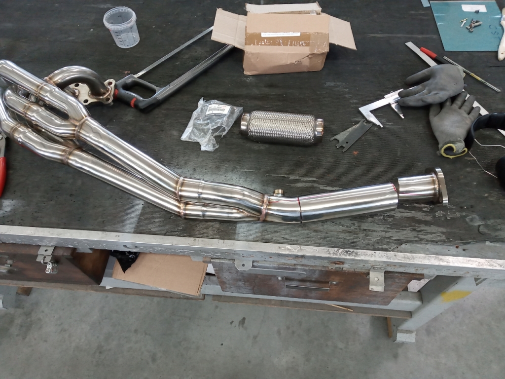

Message Publié : Lun 23 Mars 2020, 12:00
Message(s) : 608
Localisation : Evreux (27)
Merci, j'essaie d'avancer un peu en ce moment.

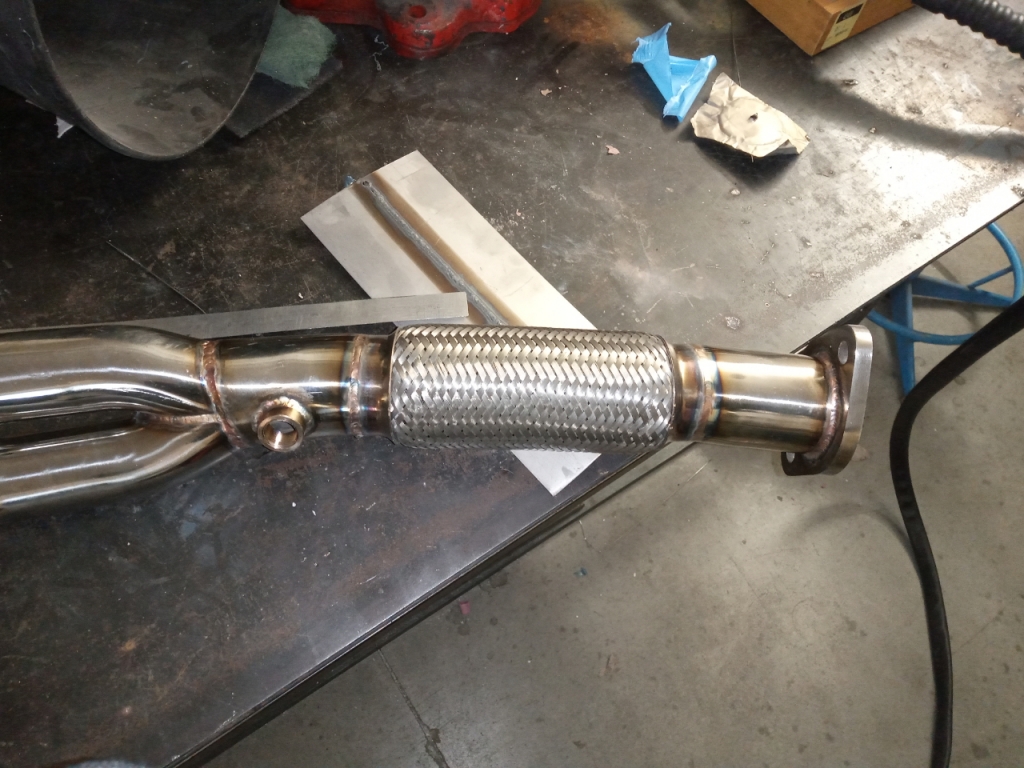

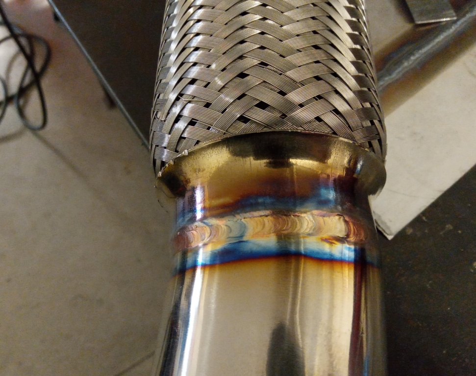

Aujourd'hui soudage du flexible sur le collecteur.
NA 1,6l 1992 Red/White
Message Publié : Lun 23 Mars 2020, 12:21
Message(s) : 8978
Belle soudure.
Envoyé de mon Mi 9T en utilisant Tapatalk
Message Publié : Lun 23 Mars 2020, 13:37
Message(s) : 6965
En effet ça bosse bien ici ;)
Message Publié : Lun 23 Mars 2020, 20:10
Message(s) : 14324
Très belle soudure ! Tu as un diffuseur a tamis?
Message Publié : Lun 23 Mars 2020, 20:51
Message(s) : 608
Oui exactement.
Mais le poste est pas très pratique, la torche n'est pas universelle alors je ne peux pas mettre de grosse buse du type Jumbo.
Mais bon j'arrive quand même à me démerder.
Les tamis ça donne quand même bien plus beau résultat que les diffuseur standards
