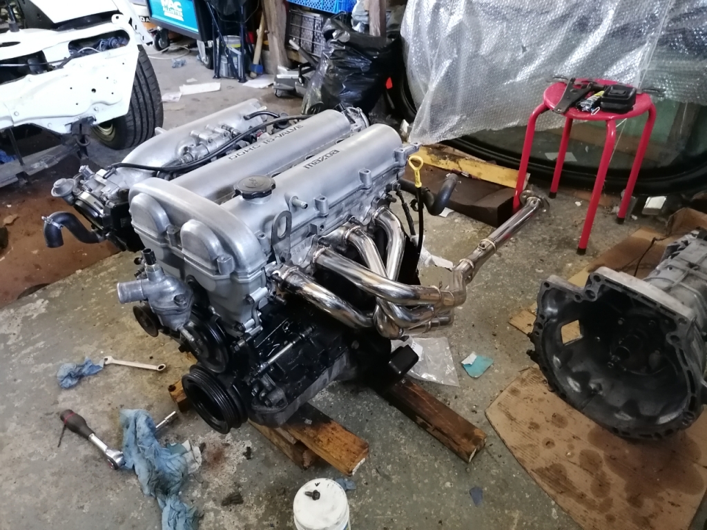

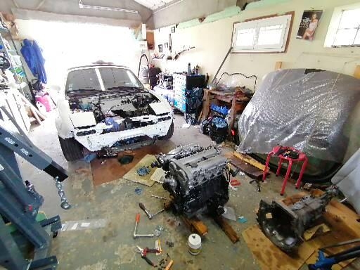

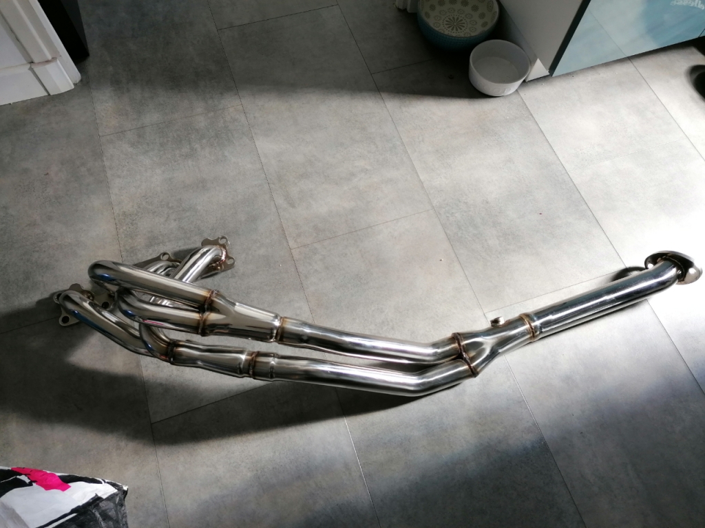

Bon voilà les nouvelles.
Rupture de stock complet des collecteur inox racing beat et jakson... Du coup e' attendant achat d'un collecteur no name mx5part...
Sinon tout est prêt ya plus qu'à remettre dedans et tout remonter

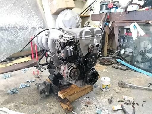

Le collecteur mx5part est enfin arrivé on va pouvoir continuer de remonter tt ça...
Vivement que racing beat fournisse de nouveau quand-même...

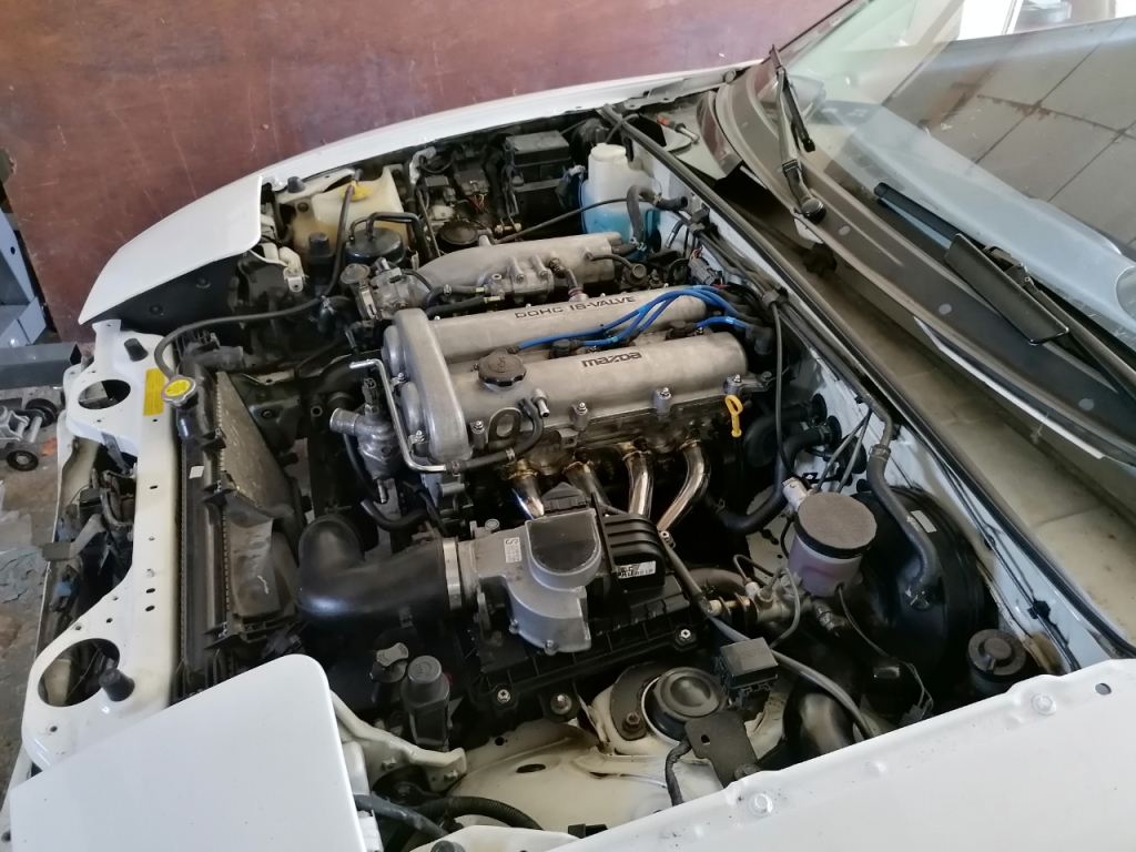

Bon voilà c'est dedans. En cours de remontage. J'espère la faire craquer d'ici là fin de la semaine

merci! je commence à stresser d'avoir raté un truc ou autre ^^
Message Publié : Mer 18 Mai 2022, 14:14
Message(s) : 3646
J’ai connu ce moment.
D’ailleurs ne panique pas au démarrage ( sur le claquement avec les poussières déchargés)
J’espère que tu as pas inversé les durites d’arrivée et retour essence , on est plusieurs à avoir fait la gaffe ! :D

alors j'ai un doute sur le branchement justement :ricane:

Bon elle n'a pas explosée par contre elle tourne comme une patate.. j'ai du rater un truc sur l'allumage .
Et j'ai un injecteur qui pisse malgré le changement des joints et bain à ultrason
