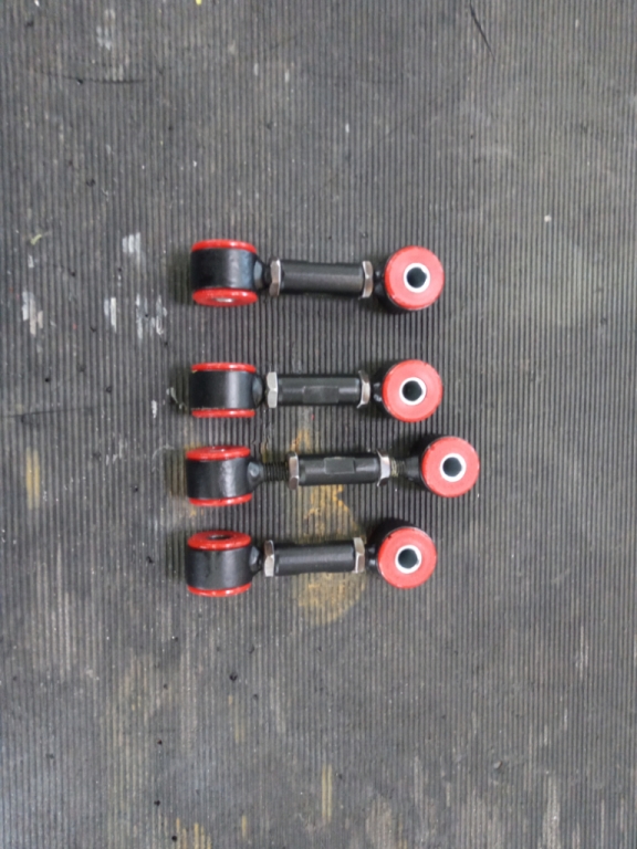

J'ai terminé mes biellettes réglables
Mais j'ai un petit "souci".

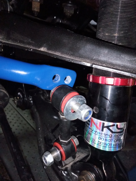

Étant donné que j'ai fabriqué ces biellettes pour que la barre stab travail à l'horizontale.
Voilà le problème : je n'arrive pas tomber en face du trou arrière vu que le silent bloc inférieur n'a qu'un axe de rotation et que le silentbloc supérieur tombe au niveau du trou avant et non arrière (plus souple)
Je peux forcer visser sur le trou arrière ou il vaut mieux fixer sur le trou avant pour qu'elle travaille correctement ?
Mon explication est' elle claire ?

Jamais monté de barre antiroulis mais ça me choquerait pas qu'elle soit déjà précontrainte à vide :tantpis:

Non il n'y a pas de précontrainte.
Je pense que tu ne sauras pas les monter :tantpis:
J'avais eu le cas avec des biellettes rotulé, mais au moins avec. Le rotule je pouvais tourner dans tout les sens.
J'avais du mettre des rondelles conique.
