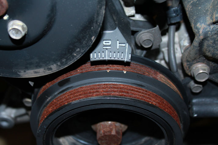

Comment on lit la marque sur la poulie par rapport au repère? J'ai 2 marques un peu orange sur la poulie sous le repère.
C'est indiqué sur le tuto de la megasquirt PNP que je t'ai indiqué précédement :
http://www.megasquirtpnp.com/docs/mspnp_g2_mm9900.htm
Use a timing light to confirm that you have 10 degrees of timing at the crank pulley -- the yellow mark will align with "10" on the indicator dial and the white mark will align with "T". If you have more timing, decrease the "Trigger Angle" value under the "Basic Setup -> Igntion Options" dialog box. If you have less, increase this value.
Message Publié : Sam 8 Sep 2012, 14:38
Message(s) : 4742
Localisation : 44/36
Ok, j'ai du mettre 6 degrés pour être pile en face, c'est normal?

Ca prouve qu'il fallait bien faire cette étape
Message Publié : Sam 8 Sep 2012, 16:23
Message(s) : 4742
Il y avait 4 degrés d'ajoutés déjà par Dimitris sûrement, donc j'ai dû en rajouter 2 finalement :jap:
